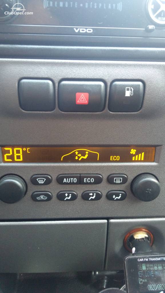

Buna ziua ,mã puteți ajuta cu o nelãmurire,am un Opel Zafira A din 2004 cu clima cum trebuie sã o folosesc corect pe timp de iarnã fãrã a afecta ac- ul,eu am folosit butonul eco aprins pânã acum.Multumesc

Trebuie folosita si iarna pentru a nu se usca/crapa/deteriora garniturile. Clima porneste cateva secunde la pornirea motorului si plimba uleiul prin instalatie, care lubrifiaza garniturile. Pe de alta parte pornirea climei iarna diminueazza efectul de aburire a parbrizului...usuca aerul.

sustin ce zice Livcro. la mine este pusa temperatura si restul pe auto (ECO nu este aprins) si ma simt chiar ok plus ca asa cum scrie si Liviu, iarna masina forteaza clima sa porneasca ca sa nu se usuce garniturile si mai ales ajuta la dezaburire. (atunci cand dai pe dezaburire parbriz cred ca porneste si clima ca sa ajute la uscarea aerului).
