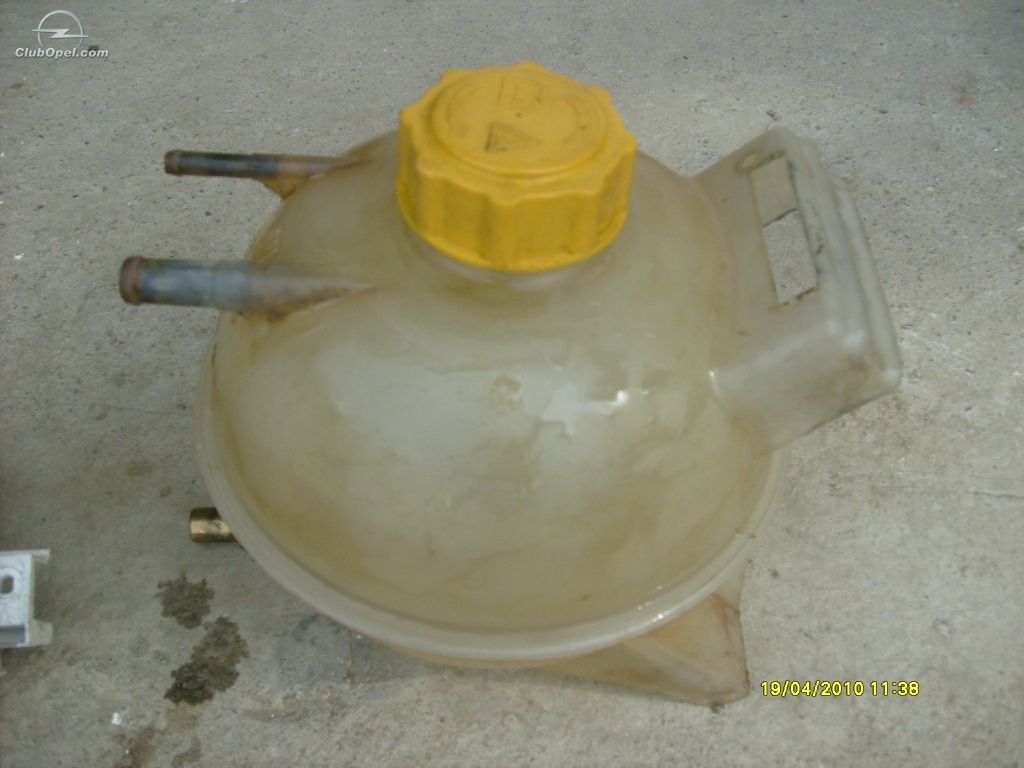

salut
ai cumva un vas de expansiune?
si daca da, il vreau eu...da-mi un pret!

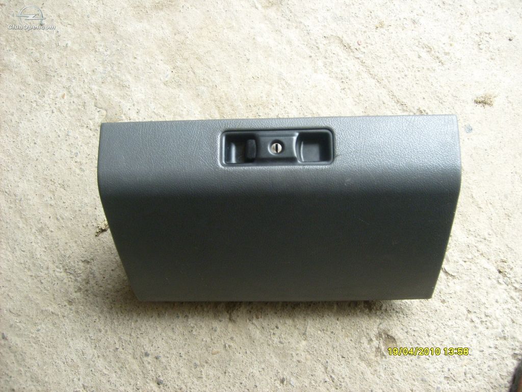

am verificat si mai am torpedoul dar manerele sunt cin plastic si foarte crapate, am incercat sa iau unul jos si s-a rupt. daca vrei iti trimit torpedoul.

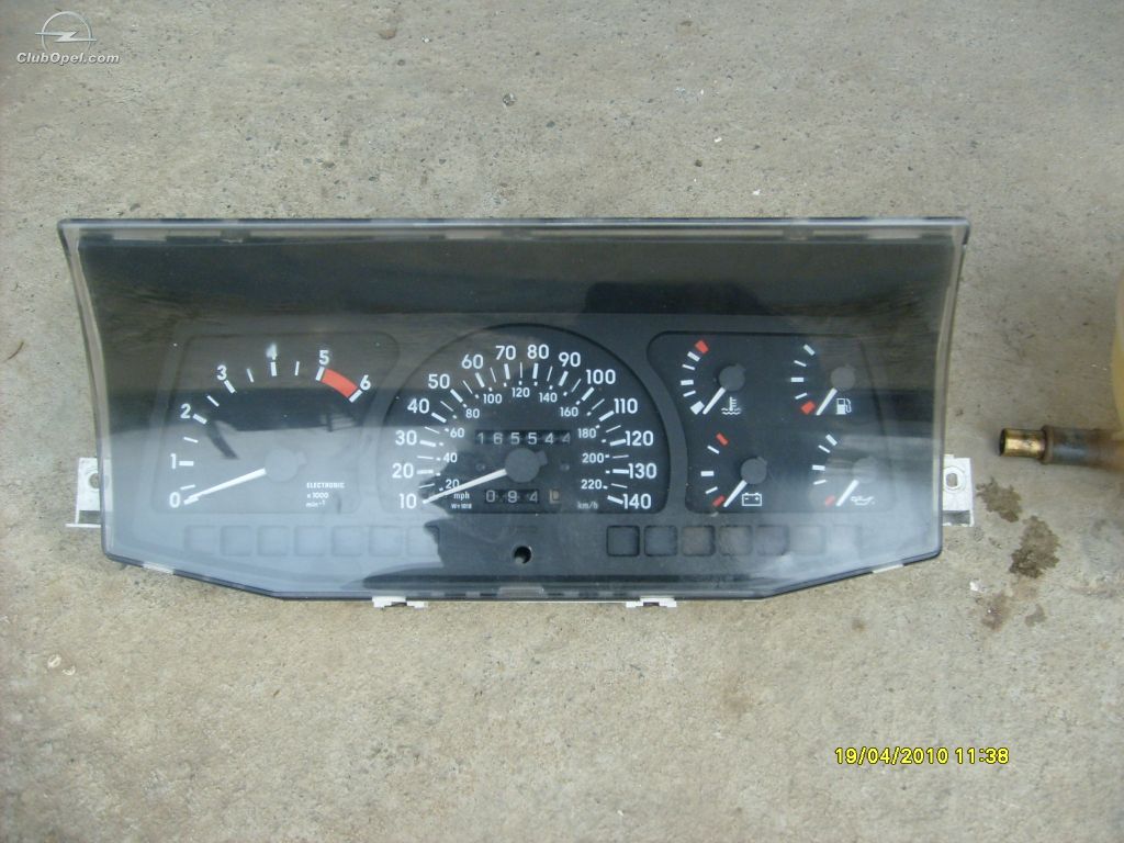

vasul de expansiune este in regula si ceasurile de bord.daca la vrei le trimit prin posta

danut_tf a scris:am verificat si mai am torpedoul dar manerele sunt cin plastic si foarte crapate, am incercat sa iau unul jos si s-a rupt. daca vrei iti trimit torpedoul.
Din pacate torpedoul meu e diferit. Al meu torpedou este drept si culiseaza in partea de jos unde e prins Sad E model mai nou cred. Frontera sport, an 97, motor 2000 benzina. Se pare ca nu ma poti ajuta.
