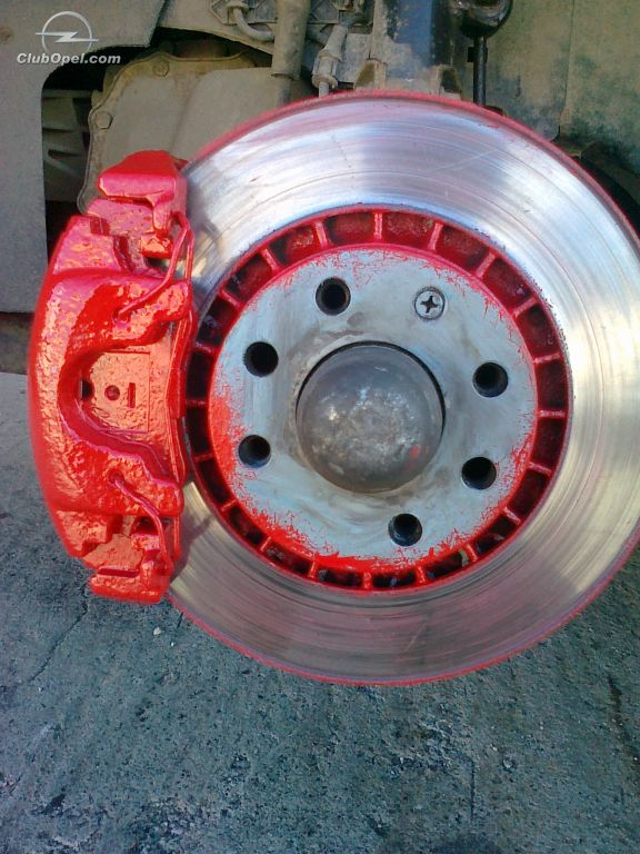

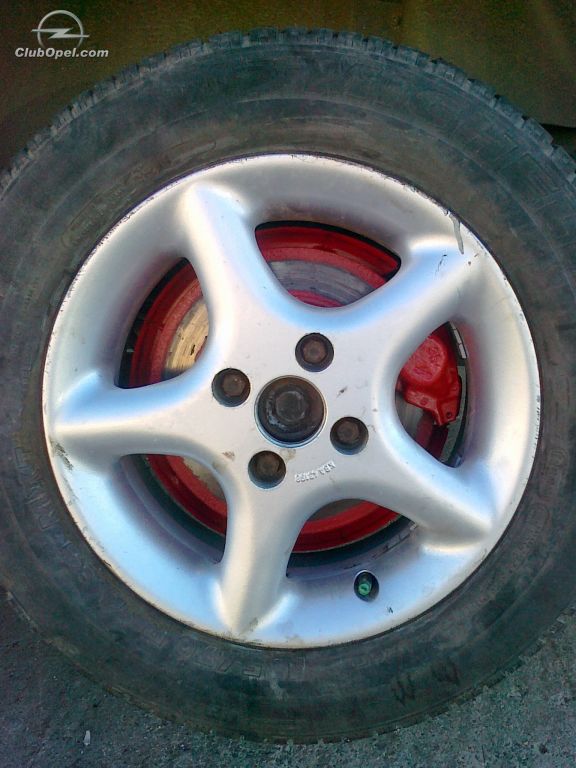

Eu am dat cu Foliatec.
Am desfacut doar etrierii de pe fata pentru ca era putin mai incomod de vopsit la acestia.
Kitul contine un spray de degresare , o cutie de vopsea si una cu intaritor.
Am curatat cu peria de sarma rotativa , am degresat si apoi am aplicat 2 straturi de vopsea cu pensula:.
Cred ca a trecut cam o luna de cand i-am vopsit si pana acum sunt foarte multumit ;luciul este ca in prima zi, nu se observa urme de pensula si cand spal masina vopseaua ramane perfecta fara urme de mizerie(cand dau pe jante cu spray de curatare dau si pe etrieri).
M-a costat cam 27 de euro kitul ( ar fi mers lejer pentru inca o masina) si arata cam asa:

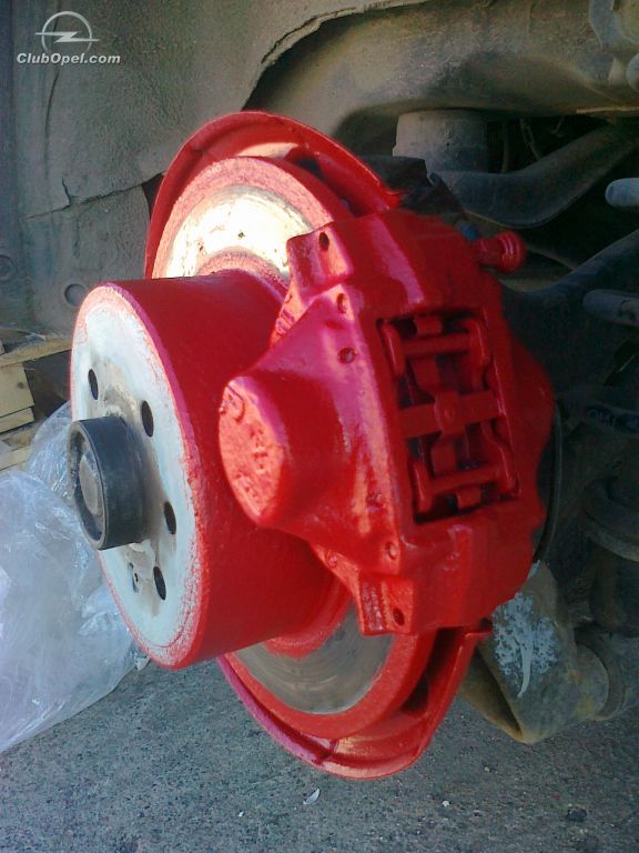

Eu am luat o vopsea metalica simpla, si am vopsit etrierii cu pensula dupa o curatare prealabila cu peria de sarma si degresare.
Nu cred ca e nevoie de vopsea de temperaturi inalte, pentru ca nu cred ca se incing mai tare franele decat intr-o zi caniculara cand am lasat masina la soare.
Daca mergem pe Transfagarasan e alta poveste, dar nu facem asta zilnic.
Dupa o luna de utilizare arata impecabil.
