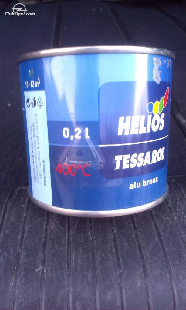

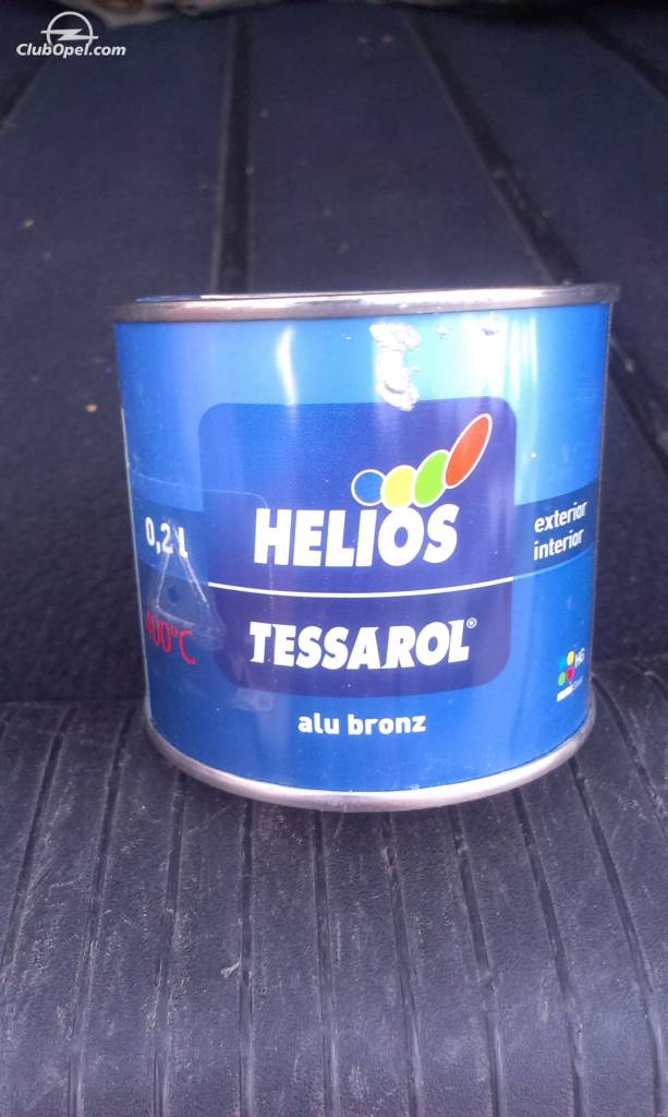

Am facut si eu azi operatiunea de vopsire etriere. De fapt, am vopsit si discurile pe marginea exterioara si pe umarul acela de la butuc. Totul intr-o singura culoare. Argintiu.
Am folosit o vopsea rezistenta la 400 de grade Celsius. A costat 14 lei 200 de mililitri si abia se vede ca am folosit ceva din ea. Daca vrea cineva, mai am o cutie, neinceputa.

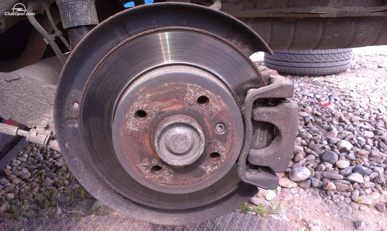

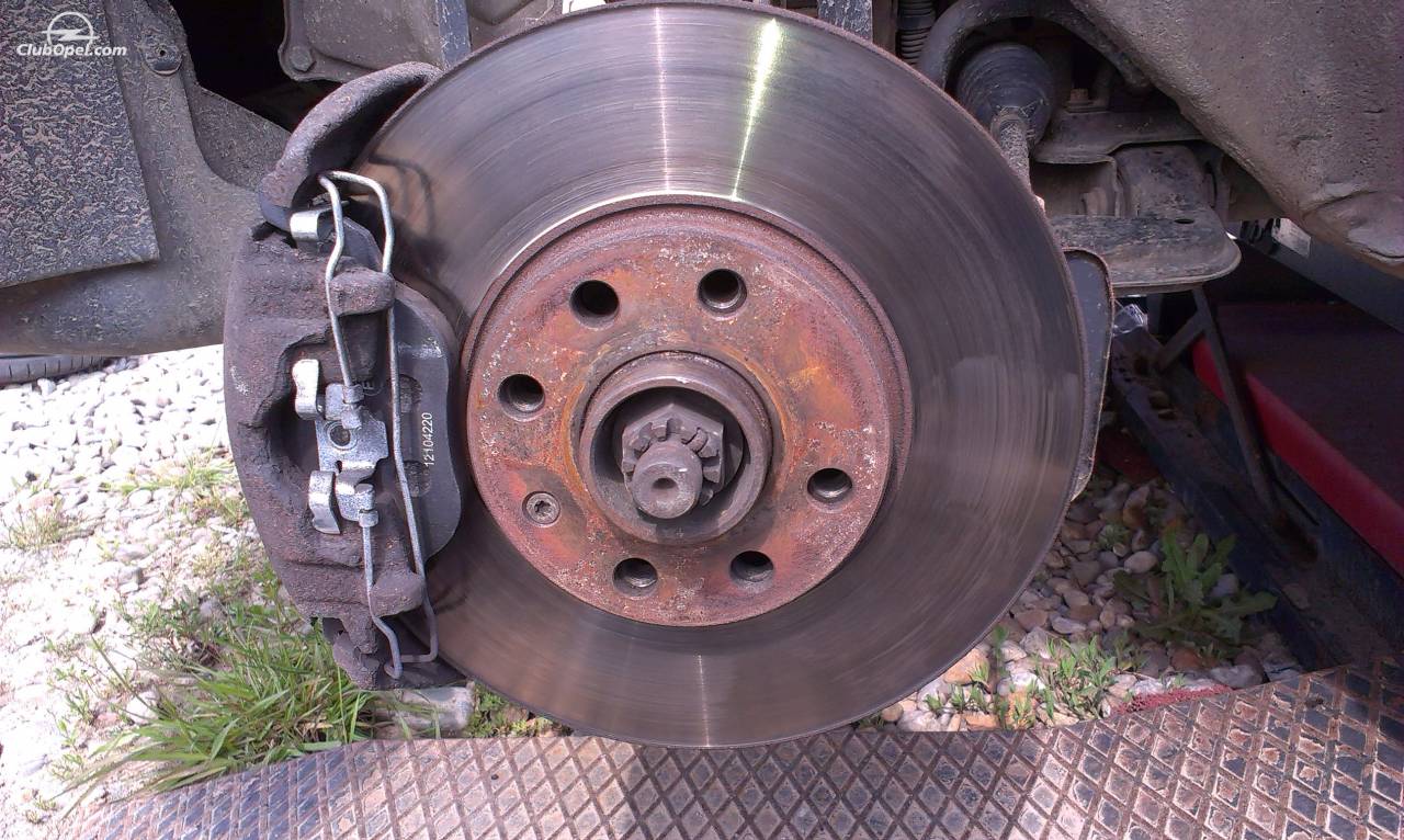

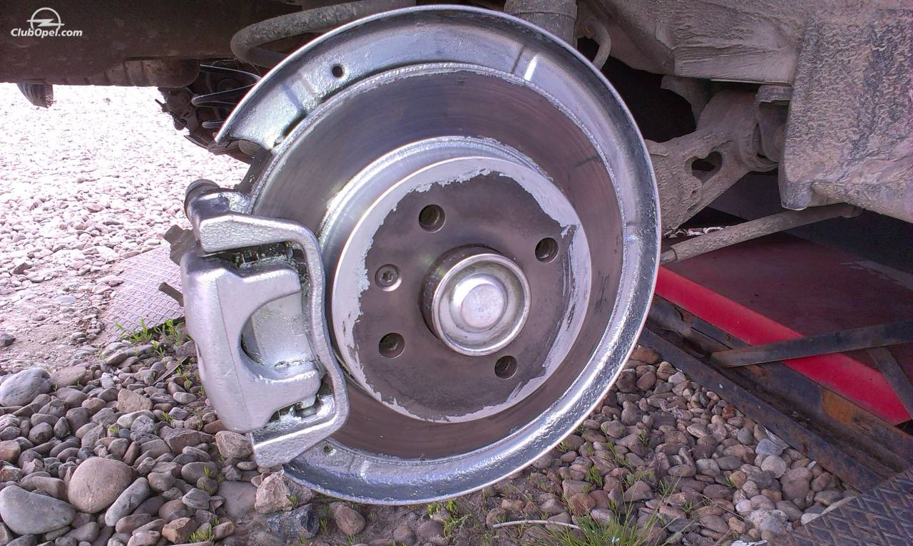

Asa de urat aratau discurile si etrierele la inceput. Pline de depuneri.
Am dat cu peria de sarma rotativa peste tot pe unde a fost nevoie, cu grija la racordurile de frana, la burdufurile etrierilor, la burdufurile pistoanelor de frana. A durat cam 3 ore curatarea.
Am dat bine cu diluant peste tot, avand grija sa nu ajunga diluant pe cauciucuri.
Am izolat cu banda de hartie suprafetele de franare de pe discuri, gaurile de la prezoane si tot ce era de cauciuc/plastic.
Vopseaua am aplicat-o cu sfanta pensula, cum mai spunea cineva. Nici nu a fost nevoie de al doilea strat, decat pe ici pe colo. Am vopsit etrierii, butucii de la discuri, extremitatea discurilor (avusesera niste rugina acolo si nu imi placea cum arata) si talerele de protectie din spatele discurilor spate.
Dupa vopsire, am dat banda de hartie jos si pe unde a fost nevoie am curatat suprafata de franare adiscurilor de lipiciul ramas.

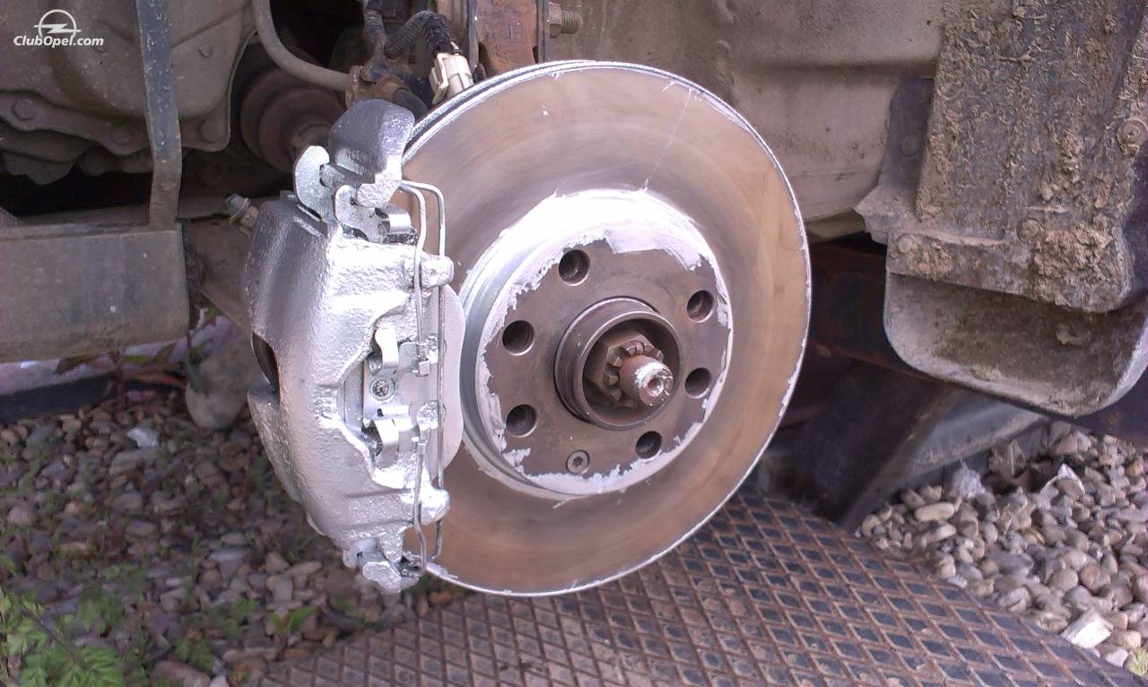

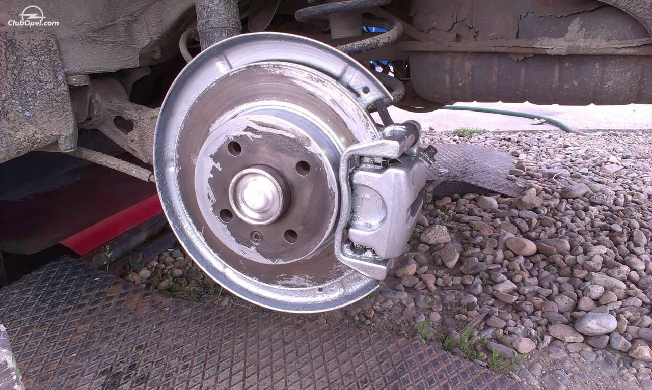

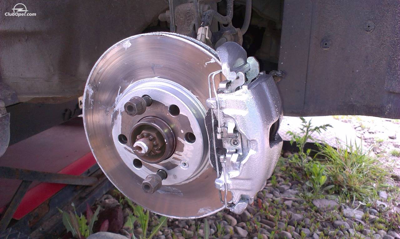

Cam asa aratau la final:

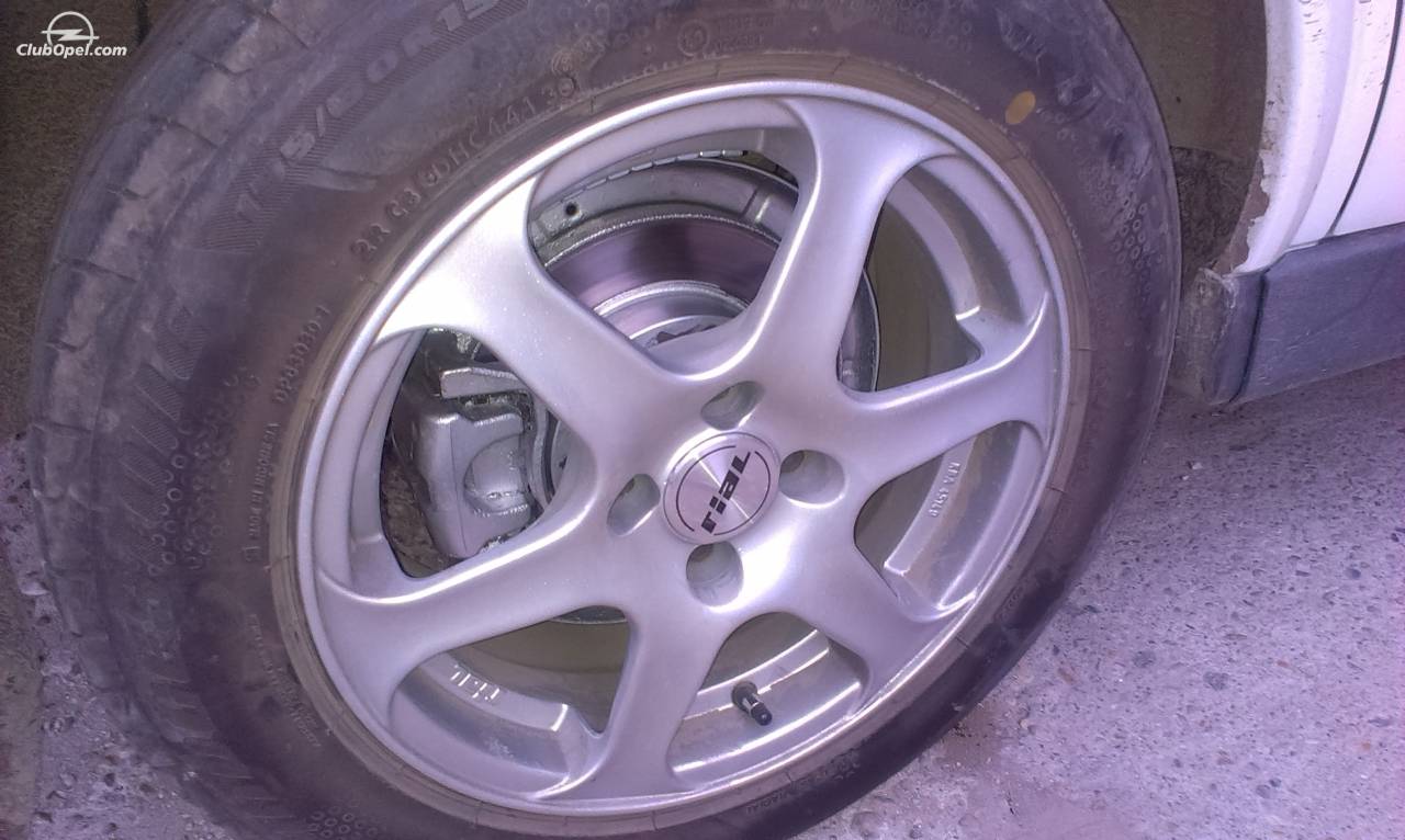

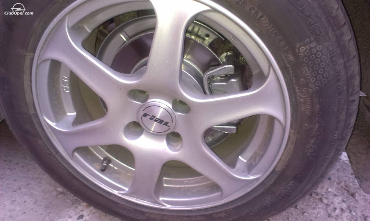

Si cam asa arata cu rotile montate. Jantele erau prafuite bine.
Toata operatiunea a durat 4 ore, din care 3 doar curatatul de rugina si depuneri. A mai luat ceva timp izolarea cu banda de hartie. Vopsirea a mers repede. Pana cand am terminat de vopsit a 4-a roata, la prima roata vopseaua era deja uscata.
