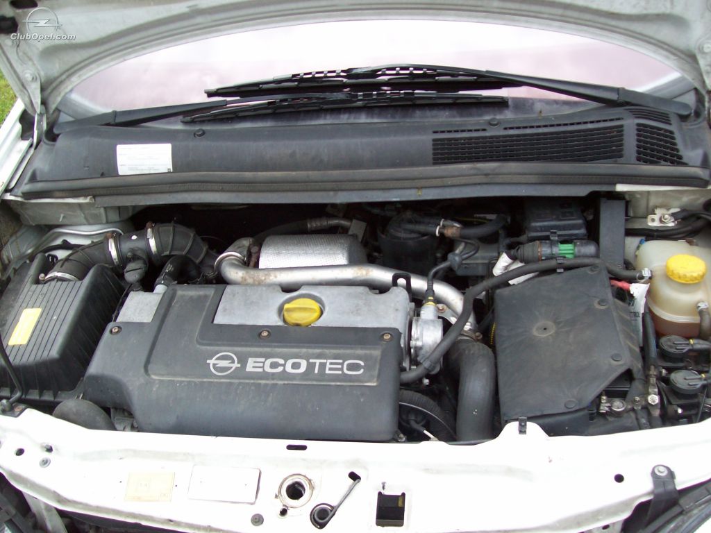

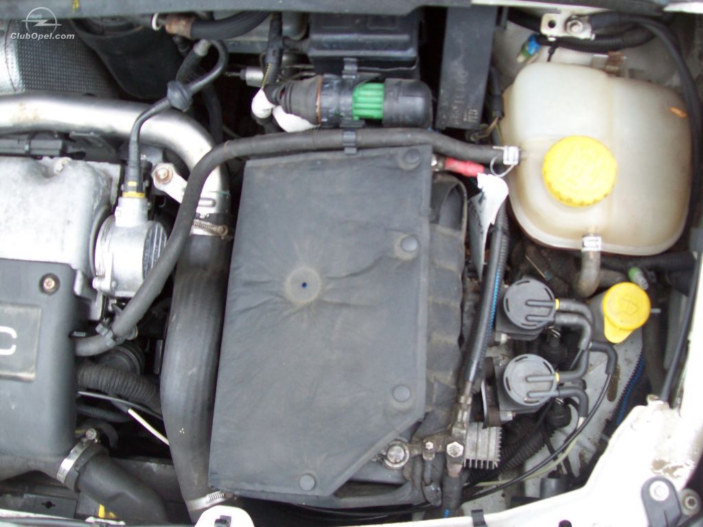

Adaug doua poze cu motorul Y 2.0 DTH, poate asa se gaseste cineva sa indice pozitia senzorului de presiune atmosferica.Multumesc.Am inteles ca este in zona bateriei.

Nu ma ajuta nimeni?
