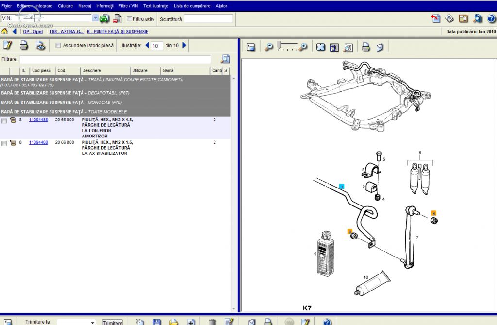

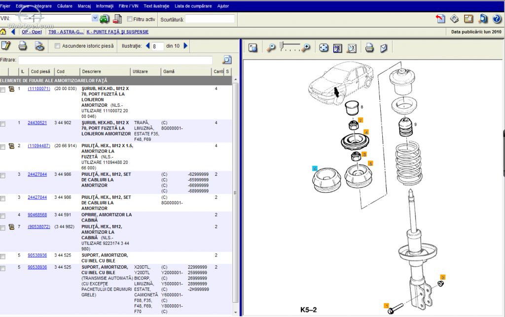

daca mergeai la un magazin de piese auto (care se respecta si stie sa umble in programele de piese dedicate anumitor marci), iti cumparai piulitele care-ti trebuiau ... acum ti-ai facut de treaba 😊 ti-am pus pozele cu piulitele de care ziceai ... ai si coduri la ele ... vezi daca nu cumva te va costa mai mult repararea tijei amortizorului decat alt amortizor ...
(pozele sunt luate pe codul motorului ... posibil dupa VIN sa fie alt cod)

@ Ni3k: vezi pozele din postul meu de mai sus ... ai in prima schema cum vine amortizorul
