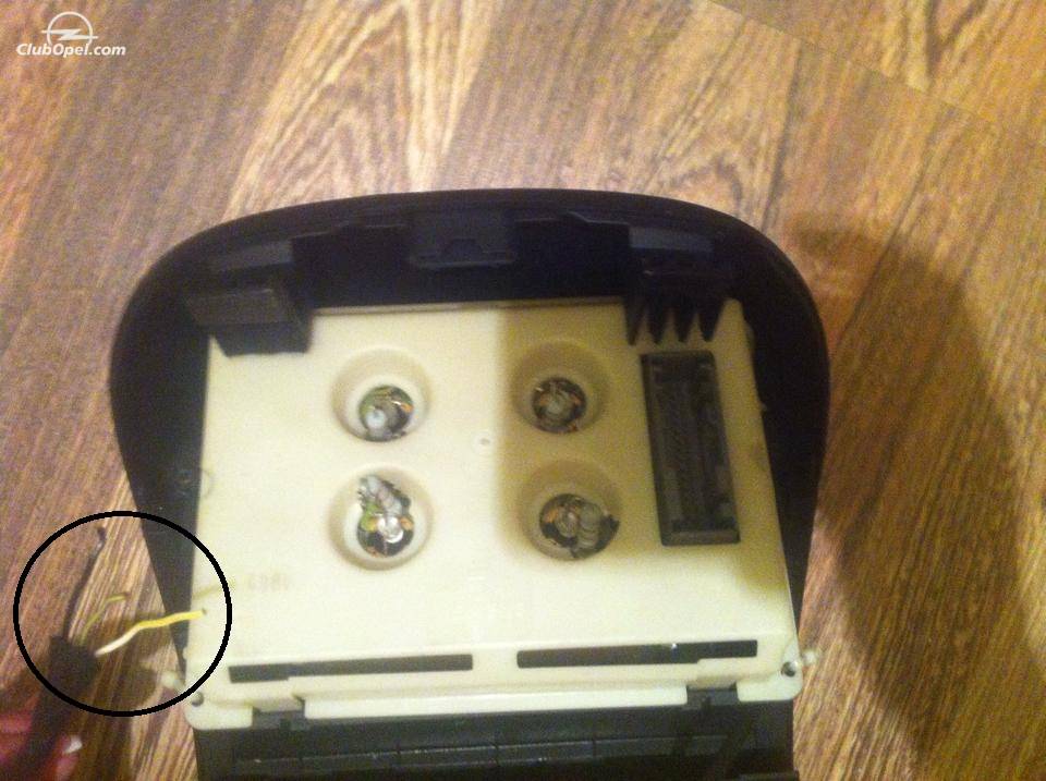

salut , de curand am trecut si eu pe opel , iar la demontarea consolei centrale am observat un cablu de la mid care nu era legat nicaieri , am inteles ca acest cablu este de la setarea ceasului , imi puteti spune unde ar trebui sa fie legat acel cablu pentu a putea sa reglez si eu ceasul ?

pune poze sa vedem. ce mufa e exact?

deci. acuma ce ai pe masina? mid sau tid? ce ai pus in poza e MID cu 32 pini , aceea mufa cum spui ar trebui sa fie de la acest MID

Intr-adevar este de la mid , dar repet , nu stiu unde sa o leg pentru a putea seta data si ora ..
