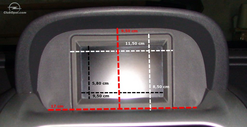

La cererea telespectatorilor postez aici dimensiunile (aproximative - nu pânã la ultimul milimetru!) a GID-ului pe Opel Combo.
Culorile liniilor corespund bineînþeles culorilor textului. Orizontala roºie e mãsuratã exact cum e ºi trasatã.
Sper sã vã fie de folos!

Byke a scris:La cererea telespectatorilor postez aici dimensiunile (aproximative - nu pânã la ultimul milimetru!) a GID-ului pe Opel Combo.
Merci Ovidiu, dupa calcule intra un LCD de 7" acolo, sa vedem si ideea pusa in practica la mihai16ddd, urmand sa repet operatiunea la corsa sotiei Wink
