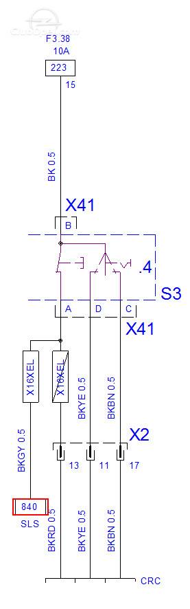

La o Zafira Y20DTH 2004 am schimbat pompa de injectie. De atunci nu mai functioneaza pilotul automat. Este vreo legatura intre acestea doua?
  • T.ion
  • Mesaje scrise: 3,452
  • Masina: Zafira 2001 Z16XE
Verifica si siguranta 38.
Verifica mufa de la ECU daca este pusa bine, oxidata etc. (ai umblat pe la ea?)
Verifica firul GY (gri) CLS care merge la switch ambreiaj.
Verifica mufa sau maneta poate are ceva....
Verifica firele daca sunt trase separat, si nu din fabrica.
  • Mesaje scrise: 7,022
sdl a scris:La o Zafira Y20DTH 2004 am schimbat pompa de injectie. De atunci nu mai functioneaza pilotul automat. Este vreo legatura intre acestea doua?
Trebuie activata in noul ECU functia cruise control.
  • sdl
  • Mesaje scrise: 42
  • Masina: Zafira 2004 y20dth
  • Cont inregistrat: 11 Feb 2009
Multumesc! Am activat din functia si acum merge
Asa dom`le.
Spor la treaba.
