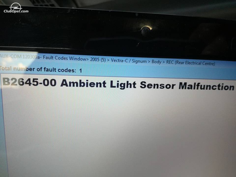

Salut..Stiu ca este o discutie veche dar am am o nelamurire..Am o vectra C facelift cu senzor de ploaie si de lumini dar panoul de comanda pentru lumini este fara buton cu functia AUTO..
Am cumparat un panou cu functia AUTO care mergea foarte bine la un Opel Signum prefacelift dar fullcan..
Din pacate la mine nu functioneaza..si imi da eroare ca senzor de lumina ambient este defect..Oare trebuie sa schimb senzorul din parbriz sau este o problema de compabilitate?
