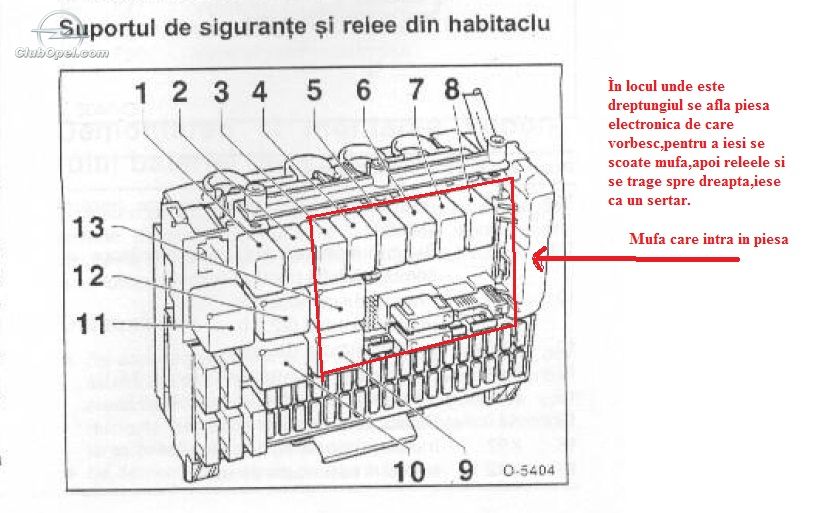

Stie cineva cum se numeste piesa electrica de la tabloul de sigurante care intra ca un sertar pe sub relee si in care este o mufa mare?
Am inlocuit piesa cu a unui prieten de pe forum si surpriza luminile mele din bord s-au aprins toate.Acum nu gasesc cum se numeste ca sa stiu ce sa caut.E ca un modul ceva.

@CosmineLis
Din cate stiu eu acel modul se numeste multitimer si contine electronica care deserveste anumite relee, intarzierea lampii de la plafoniera, timpi semnalizare/avarii, buzerul pentru usi deschise si lumini aprinse, dar si alte functii!
Chiar am avut o belea cu acest multitimer, dar am rezolvat-o repede! Smile AICI !

Multumesc mult D_M_G. Ce-mi recomanzi sa merg la un electronist sa verific lipiturile sau sa caut unul s-h?Am incercat atunci sa il desfac dar nu am reusit decat partea cu lipiturile,cea cu micro procesorul sau ce mai are el nu am reusit sa o desfac.
