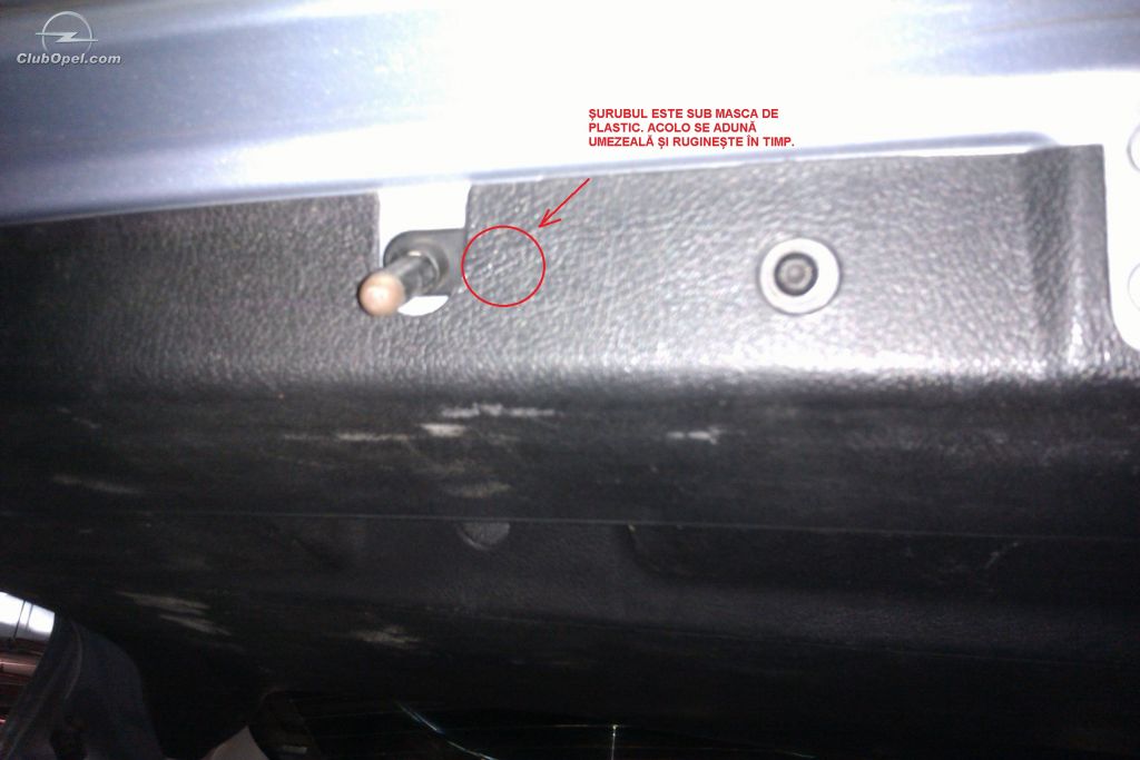

Am aceeasi problema dupa ploaia de ieri, se aprinde si sta aprins indiferent ca e cheia in contact sau nu, usile inchise sau deschise. Daca apas pe frana se stinge 😢.
  • peddro
  • Mesaje scrise: 215
  • Masina: Zafira 2002 Z16XE
Am scormonit pe toate forumurile opelești și înrudite unde am gãsit sugestii de la verificat dacã e tras butonul de aprindere faruri din blocul de lumini pâna la ECU defect. Pânã la urmã am petrecut vreo 2 ore lânga mașinã, am verificat contactele de la uși și toate erau bune. Am scos blocul de lumini, și degeaba cã becul era tot aprins. Într-un final am descoperit cã șurubul de la contactul haionului era ruginit și nu se închidea circuitul electric. Am șmirgheluit bine gaura și șurubul respectiv l-am strâns și i-am dat cu niște spray gen WD40 sã previnã cât de cât rugina. Momentan totul e in regulã, sper sã nu recidiveze.
