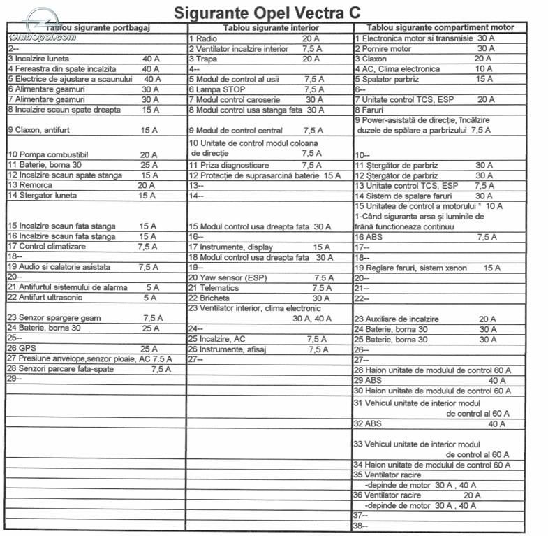

Am verificat siguranta si pare sa fie buna,am scos si motorasele din far sa vad daca actioneaza in vreun fel

Am verificat siguranta 19 din panoul de sigurante de la motor este bine adica aia este siguranta care trebuie verificata sau mai are vreuna ?

Verifica si siguranta nr. 8 .... 10A (rosie)

am verificat-o si pe aceea rosie nr 8 si este buna

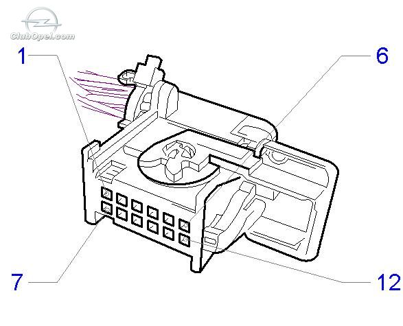

Verifica comanda motoraselor - continuitatea: firul rosu de la motoras cu pinul 10 din mufa blocului de lumini maro/galben.

Vreau sa verific ce a scris @bimmer54
. a scris:Verifica comanda motoraselor - continuitatea: firul rosu de la motoras cu pinul 10 din mufa blocului de lumini maro/galben.
