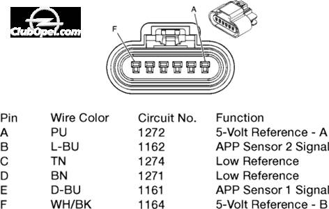

Poti sa fii mai exact cu puntea pe circuitul pedalei?
Cred ca acesta este circuitul de la pedala.
vreau sa incerc si asta inainte sa trec la chestii mai grave cum ar fi inlocuirea calculatorului de motor.
Merci

Se verifica cu un instrument de masura(voltmetru) daca in cupla instalatiei(senzor pedala),demontata,exista 5v in A si F...,masa in C si D. In situatia in care nu avem o intrare corecta,pe intrarile specificate mai sus,se va face punte unde e cazul(A cu F sau C cu D).Senzorul se poate verifica cu Ohmetrul,pe fiecare pista din intrarea pozitiva si din cea negativa.Exista si posibilitatea ca problema sa fie inclusiv in calculator(lipituri reci,incorecte).A se folosi Op-com-ul pentru a vizualiza functionarea celor doua piste ale senzorului,nu doar pentru a citi erorile...!
