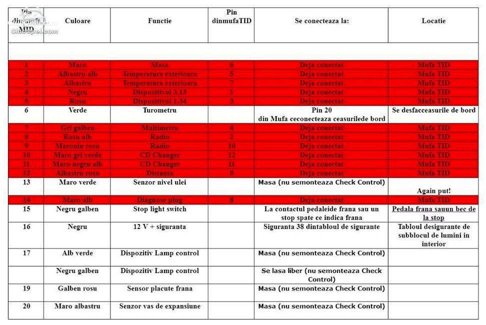

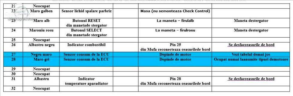

Am cautat dar linkurile numai sunt valabile..daca esti dispus sa imi spui ce fire trebuiesc trase de la mufa ceasurilor de la ecu si tid in mufa mid....ai facut treaba asta de ceva timp daca nu ai uitat iti sunt recunascator. Tis nu pot instala pe windows 8.1

am si eu o intrebare. cum se poate afla la un mid de pe ce motorizare provine si mai ales cum se poate schimba limba si eventual motorizarea cu Op-Com sau merge numai cu Tech 2...

Pentru a afla de pe ce motorizare vine, apesi simultan butoanele de pe maneta de stergatoare timp de 3 secunde si-ti apar pe mid niste coduri. Codul din stanga sus, iti da motorizarea si dimensiunea rotilor. Il retii, sau il scrii pe ceva, apoi compari cu catalogul de aici: http://www.opel-infos.de/do...tra_g_display.pdf
Te uiti la ce fel de mid ai. Gsm, normal, sau cu incalzire -
sunt 3 feluri si codurile cam difera. Spor!

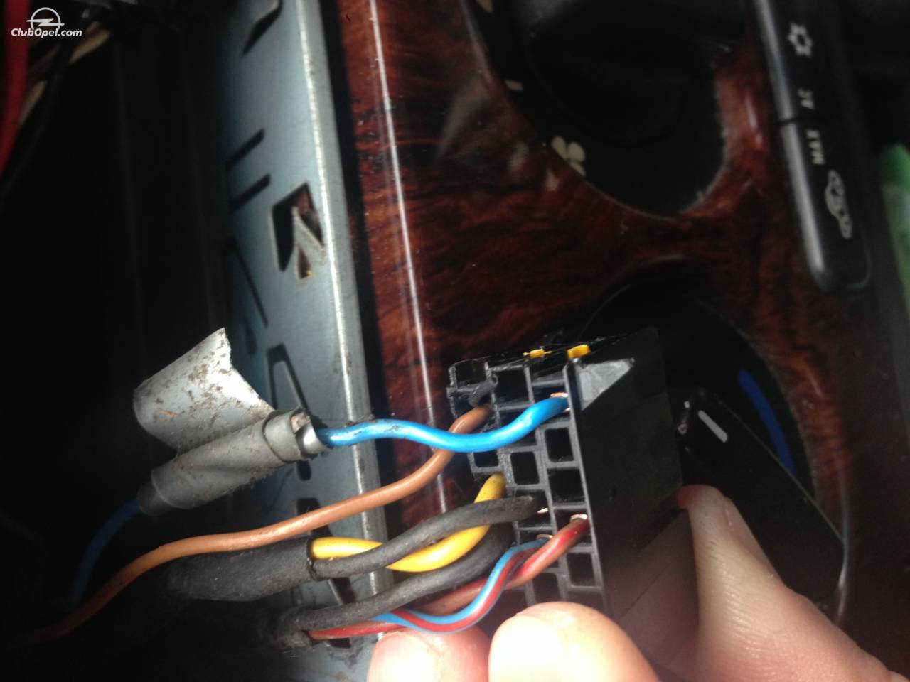

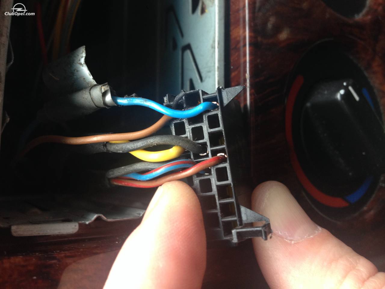

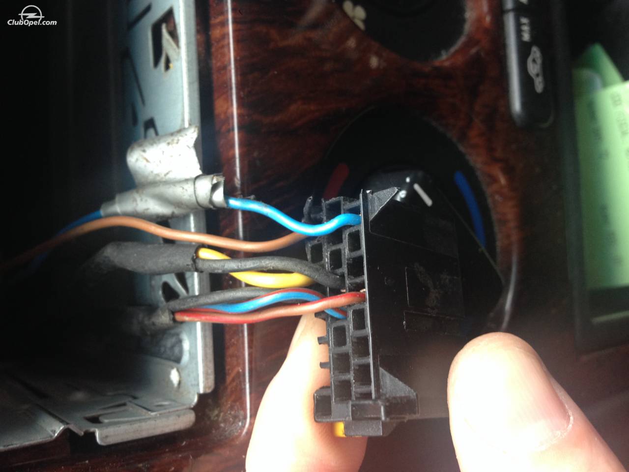

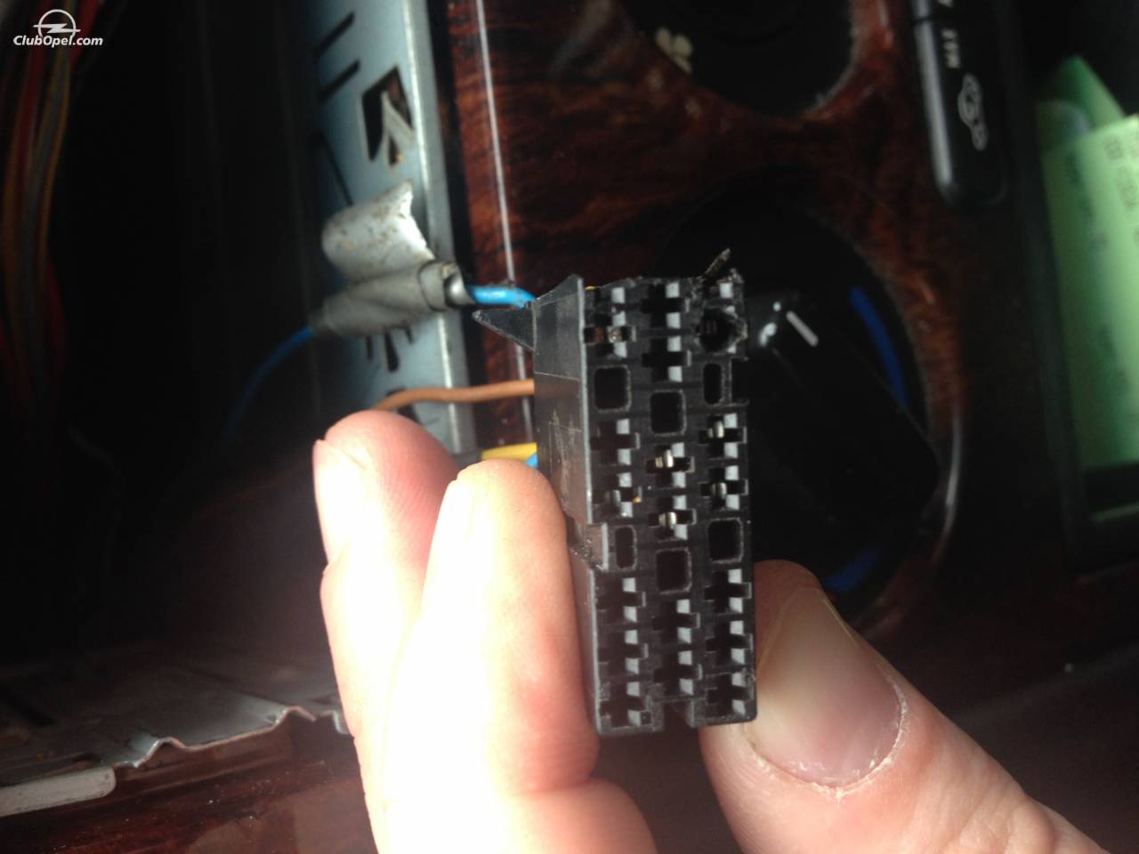

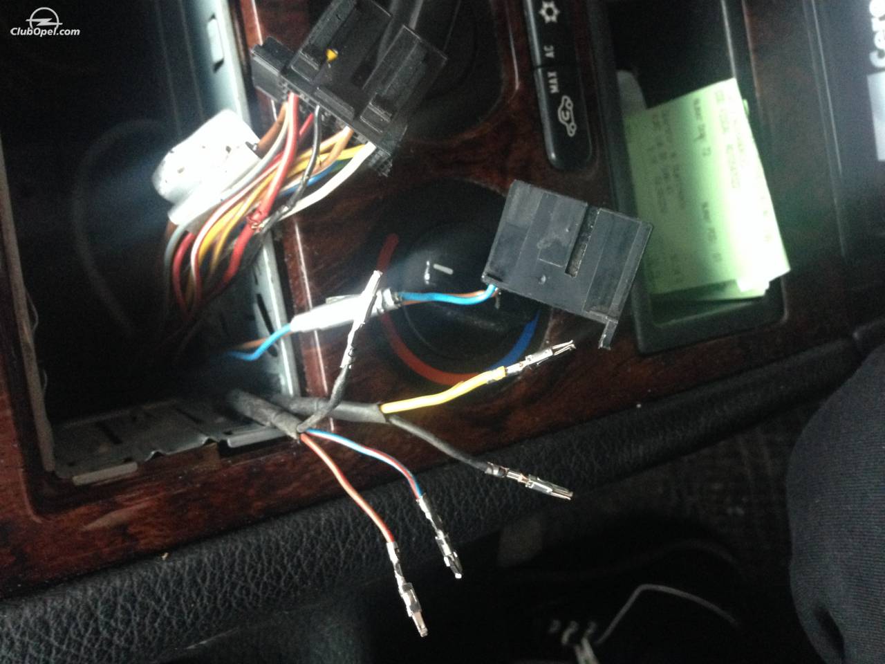

buna seara nu stiu daca am postat bine ,imi cer scuze daca nu .am o problema cu opelul meu care este din anul1999 benzina 16 16v . acum problema este cu radioul am un cdr 500 care a mers pe un opel din 2002 si la acest opel am gasit alta mufa pentru afisaj adica pentru tid si nu stiu care sunt firere care corespund la radio atasez cateva imagini ,daca a mai gasit cineva asa ceva sa imi dea detalii.Multumesc.

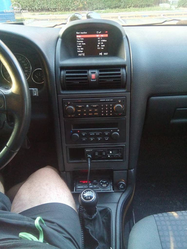

Salut,dragi colegi.As dori sa stiu daca pe z17dtl se poate monta computer de bord?Am citit acest tutorial dar e putin ambiguu.Nu stiu daca sa ma apuc sa caut piesele sau nu.Daca ar fi sa mearga este cineva din Bucuresti care se pricepe la asa ceva si care ar vrea sa ma ajute?Va multumesc anticipat.

100% iti garantez ca se poate. Am montat eu la mine. Poza vorbeste de la sine.

Vad ca tu ai pus cid eu as vrea mid,Cidul si consola aferenta se gasesc extrem de greu si cred ca si costa destul.Oricum iti multumesc mult.

Cablajul pentru MID funcíonal e identic, asta pot sa-ti confirm. Am avut TID, am trecut MID, GID si in final CID

Saltul. Dețin un Opel Astra g din 2003 z18xe . Mã poate ajuta și pe mine cineva cu schema firelor pt MID de unde vin trase cã sã știu ce am de desfãcut de pe mașinã .
Mulțumesc anticipat

L-am ajutat eu. Faptul ca nu m-am laudat aici, sau ca restul colegilor nu se lauda, nu inseamna ca oamenii raman ne-ajutazi. Rezolvarea pt colegul, a avut ca finalitate trimitere de fisiere prin e-mail.
