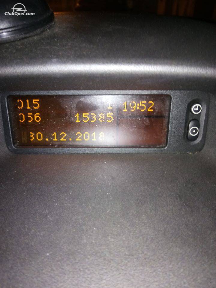

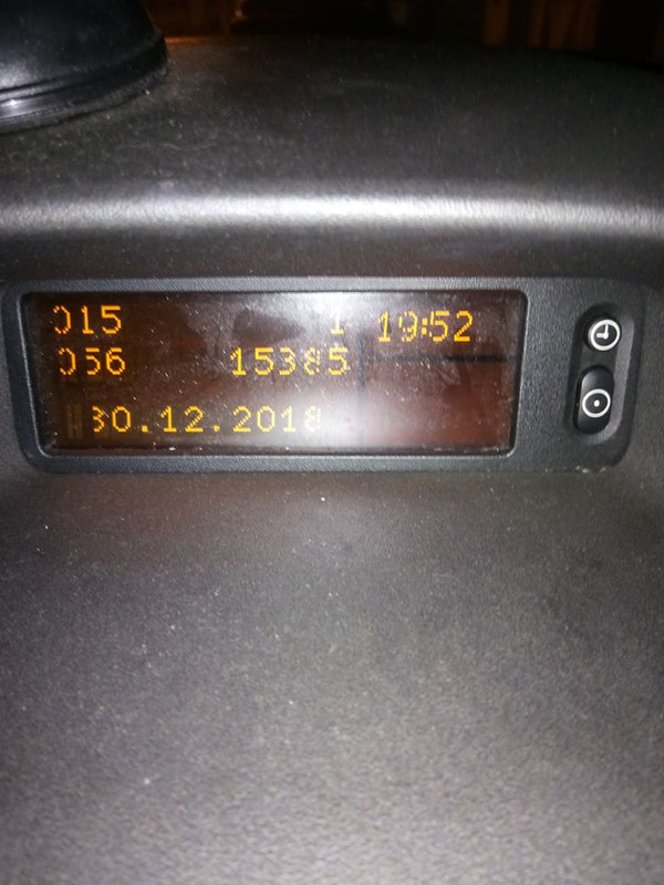

Buna ziua,am citit forumul dar nu mai sunt valide linkurile catre tutoriale etc, am si eu un astra G cu Z17DTL , cass. CCRT 700
,am montat o maneta stergator pentru computer de bord , dar nu stiu cum sa activez!,sau mai trebuie sa adaug vreun fir/ceva?
asta e maneta montata, e luata de pe meriva de la second,
si aici am tinut apasat citeva secund 2 butoane si imi arata codurile alea
015 ...... 1
056 ....... 15385
https://i.postimg.cc/HjDccVRS/bord.jpg

@BMarius706 situatia sta in felul urmator:
- trebuie tras un fir de la mufa ECU pin 12, la mufa display-ului pin 27. Acest fir nu este tras din fabrica pe Z17DTL, pe motiv ca e un motor de tranzitie catre Astra H, iar MID-urile nici nu stiu sa interpreteze consum la acest motor.
- trebuie sa te duci la cineva care dispune de un Tech2 sau MDI sa-ti programeze index-ul pentru motor Z16XE corelat cu dimensiunea ta de anvelope si calibrat cu 0,8 litri/100km in sus, ca sa-ti indice consumul corect. Motivul pt care tre sa programezi MID-ul pt motor pe benzina, ti l-am explicat mai sus.
Am trecut prin problemele tale iar asta e unica rezolvare, pe care, vad ca nimeni nu ti-a spus-o.

Lista codurilor pe care omul cu tech2 trebuie sa o consulte, o gasesti aici: https://www.opel-infos.de/do...tra_g_display.pdf . Tu ai MID GSM, deci doar acolo sa va uitati.
  • BMarius706
  • Locatie: Botosani
  • Masina: Astra 2004 Z17DTL
  • Cont inregistrat: 30 Dec 2018
@peski eu am anvelope 185/65 R15 , deci ptr. Z16XE la Multy-Info-Dispaly e acest cod ptr anvelopele mele = 003 , la asta ar trebui sa se uite mecanicul ,nu?
dupa sarbatori, am sa caut sa rezolv
  • peski
  • Mesaje scrise: 311
  • Masina: Signum 2005 Z19DTH
  • Cont inregistrat: 18 Mai 2015
Da, corect, trebuie programat cu index 003 si calibrat cu +0.8 litri/100km.

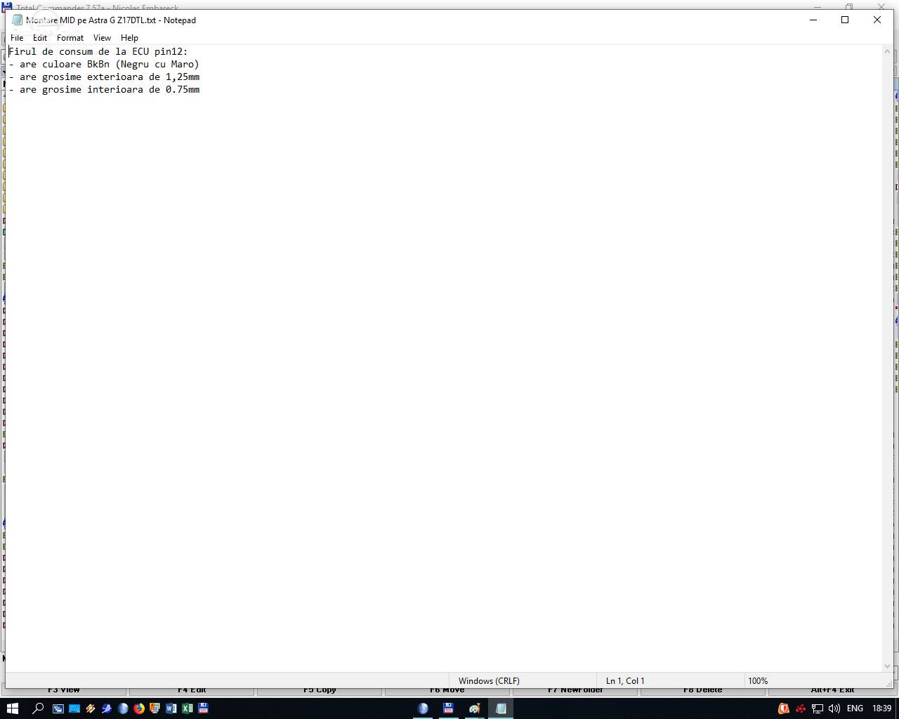

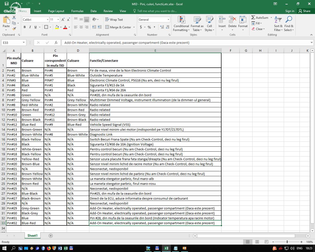

Okay... într-un final a venit si rândul meu sa fac schimbarea TID->MID pe Astra G 1.7cdti 2004 a sotiei.
Deci folosind OPEL TIS 2000... într-un final am ajuns la concluziile astea :
Totusi, pâna sa ma apuc de tras fire, as vrea sa mai intreb... cum se traduce defapt chestiunea asta?
...pentru ca m-am uitat în TIS si zice 0,35 la grosimea firului respectiv, doar ca... numai ce l-am dezizolat... si am gasit ca e defapt de 0,75mm partea conductiva din cupru (masurata cu subler-ul digital) ?!
L.E:
Ce ar trebui sa înteleg eu din asta, ca pot folosi un fir cu diametrul de sârma multifilara de cupru de minim 0,35mm, defapt ?
Intrebarea mea e pentru firul de consum de la ECU, cel mai lung ca si lungime dintre toate firele ce vin la MID, pentru ca ECU la Astra G 1.7cdti [2003-2004] e pozitionat aproape de stâlpul A, undeva sub aripa fata-stânga.
Si... daca tot am pus întrebarea asta, rog doar,,sa ma scutiti,, de raspunsuri simple de gen ,,merge orice fir ca eu am pus de ,,n,, milimetri si nu am nicio problema de ,,n,, ani de zile de la modificare. Personal chiar apreciez la modul real un raspuns de la cineva care STIE de ce în TIS sunt valori mai mici privind înfasurarea sârmei conductoare si defapt în realitate pe masina exista alte înfasurari pentru sârma de cupru (de diametre cu putin mai mari).

Poti folosi linistit cablu de boxe. Eu asta am folosit. Imbinari cositorite si tub termocontractant.
L.E. nu cunosc utopiile promovate de GM in TIS. Eu am masurat tensiunea si curentul si am ales cea mai apropiata sectiune de cablu, compatibila si disponibila, pentru a satisface nevoile de grosime cablu. Demult am renuntat sa imi bat capul cu grosimea cablurilor din TIS. Mi le calculez eu si sunt mai impacat.
  • taxi43edy
  • Mesaje scrise: 1,172
  • Masina: Zafira 2001 Z18XE
Nu ai un curent foarte mare pe acele fire, daca o iei "inginereste" trebuie pus fir de 0,75 pentru ca e distanta mare si "se pierde pe fir". Dar cum spui si tu merge orice fir care sa iti faca conexiunea intre ECU si MID, e un consum destul de mic, nu cred ca trebuie sa iti bati capul pentru asa ceva. Stiu ca o faci pentru tine si vrei sa iasa ca in fabrica G|M, dar nu e un capat de tara daca il pui mai subtire 😃
Cum e in Romanica " las` ca merge si asa" si chiar merge 😛

Am fost azi la Hornbach si am luat un cablu de boze din cupru multi-filar de 0,75 grosime si 4metri pentru firul de consum. Alte grosimi mai mici de fir aveau la vanzare... dar nu multi-filar, deci era singura alegere.

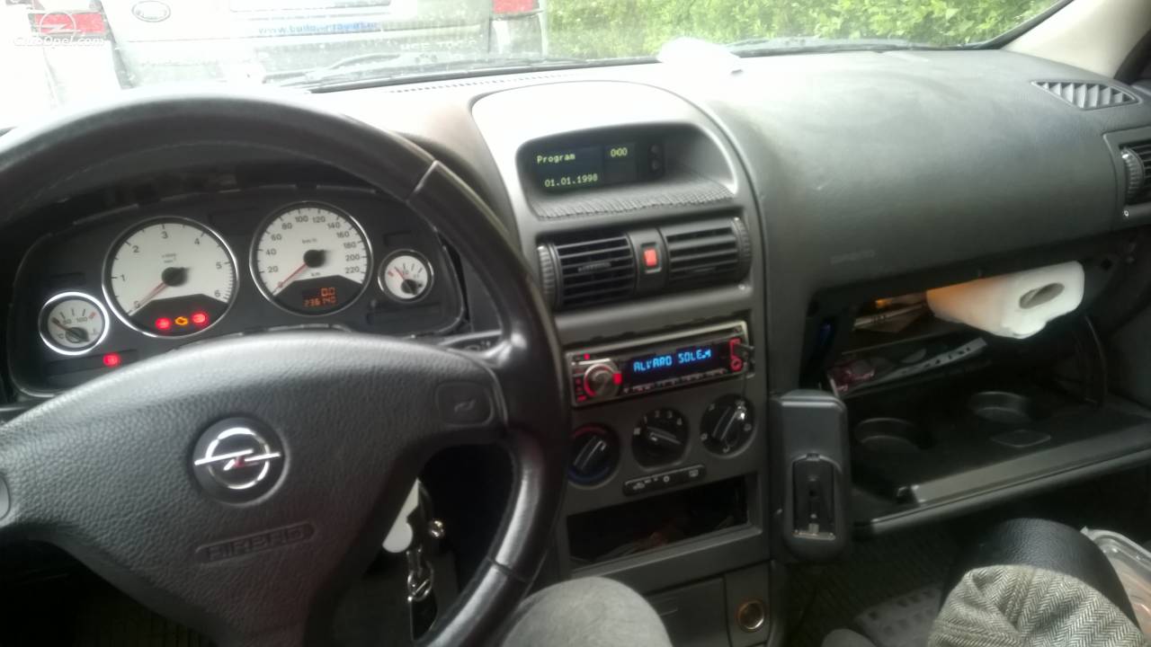

Okay, deci mi-am tras firele la MID si l-am montat. Acum afiseaza ,,Program,, ca in poza de mai jos :
M-am dus astazi la Reprezentanta Opel sa imi fac o programare pentru activarea MID-ului, m-au programat pe mâine dimineata si noroc ca mi-a trecut prin cap cat costa activarea... Mi-au cerut doua batrâne. Am plecat foarte dezamagit, este echivalentul a doua ore tehnologice, probabil asa se cere la noi in Sibiu conform normarii din service. Pretul a fost primit ,,prin telefon,, si fara nicio explicatie aditionala.
Anyway, poate exista altcineva... in Sibiu, Geoagiu sau imprejurimi, Sighisoara sau imprejurimi, Caciulata sau imprejurimi care vrea sa-mi faca activarea la un pret decent. In perioada urmatoare o sa am un drum la Geoagiu, unul la Sighisoara si unul la Caciulata. Dau o fuga cu masina in acelasi judet unde ma aflu în momentul respectiv (pâna la persoana cu TECH2) daca pretul activarii este unul decent.
