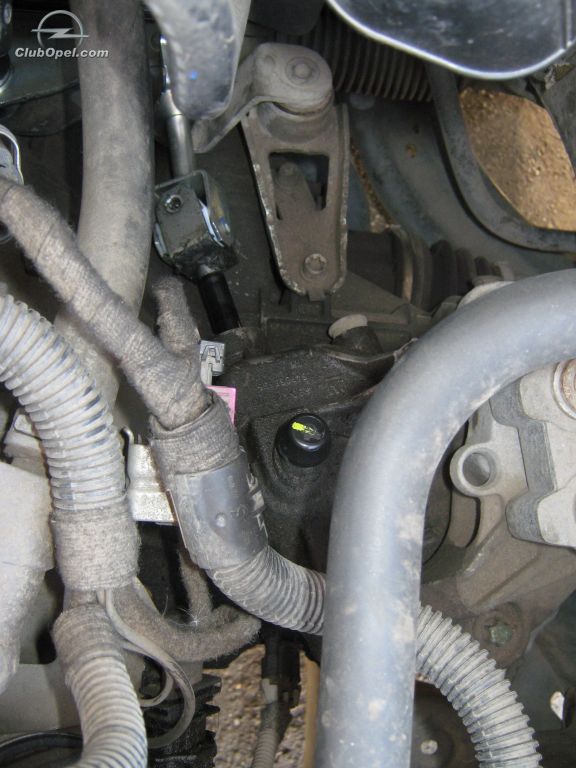

Este cumva piesa aceea cu galben pe ea?
Vedere este de sus.
  • StefanTolos
  • Mesaje scrise: 4,220
  • Masina: Corsa 2018 B12XER
Omule, ce ai insemnat tu acolo este altceva,daca ai Corsa ai detalii AICI.

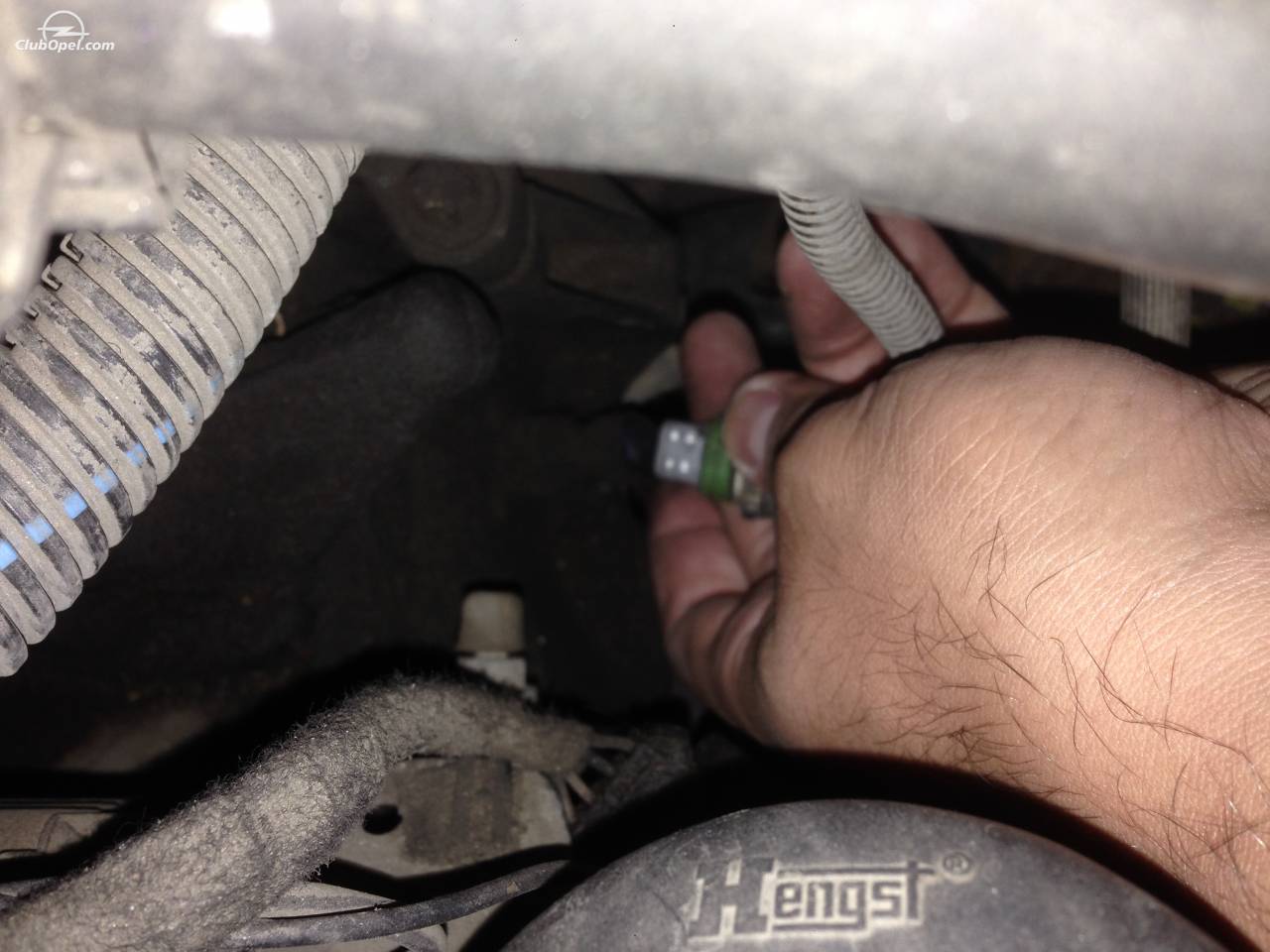

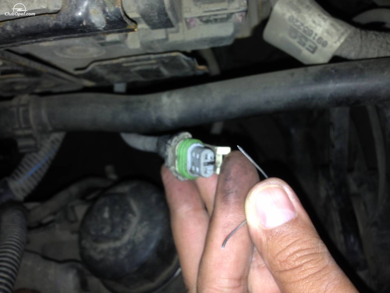

Salut baieti, la mine lampile pentru mers inapoi nu functionau din cauza sondei care este in fata pe cutie. Scoate mufa, bagati o sarma in cele doua gauri si vedeti daca se aprind. Daca se aprind e din sonda. Aveti si poze...
