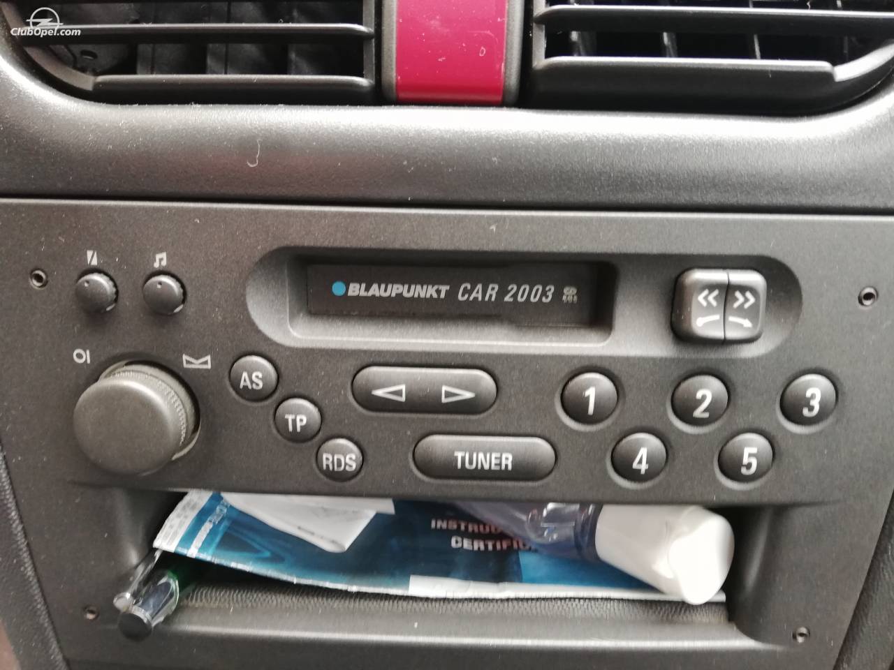

Cum adica "se aprinde dar nu functioneaza"?
Sa intelegem ca porneste, ia cd-ul sau caseta, schimba posturile de radio, dar nu se aude?
Sau doar porneste display-ul, fara ca sa faca nimic din cele de mai sus?
Ce model exact de "radiou" ai?

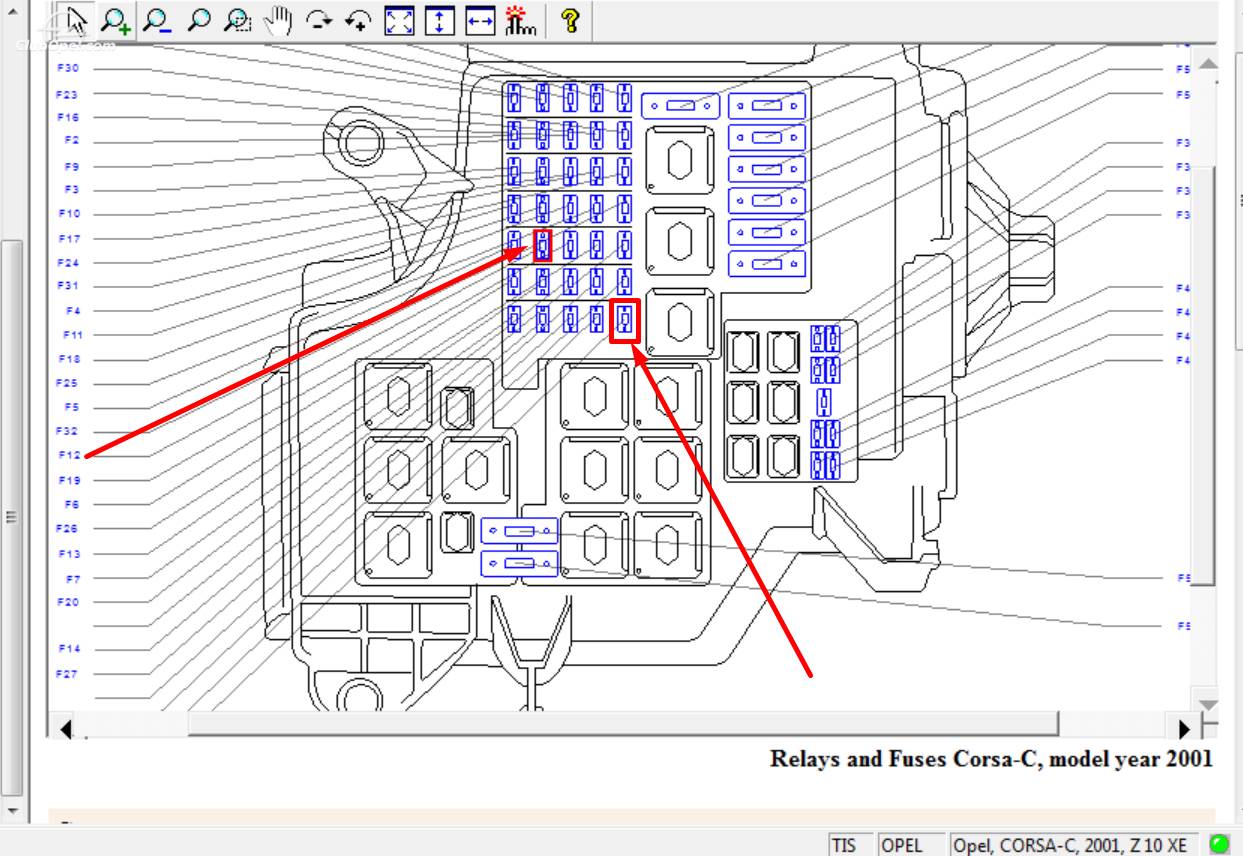

verifica sigurantele astea doua incercuite cu rosu in poza de mai jos ( sa fie la locul lor si sa nu fie arse), cum ai umblat pe acolo poate nu le-ai pus in acelasi loc de unde le-ai scos sau poate s-a ars vreuna.

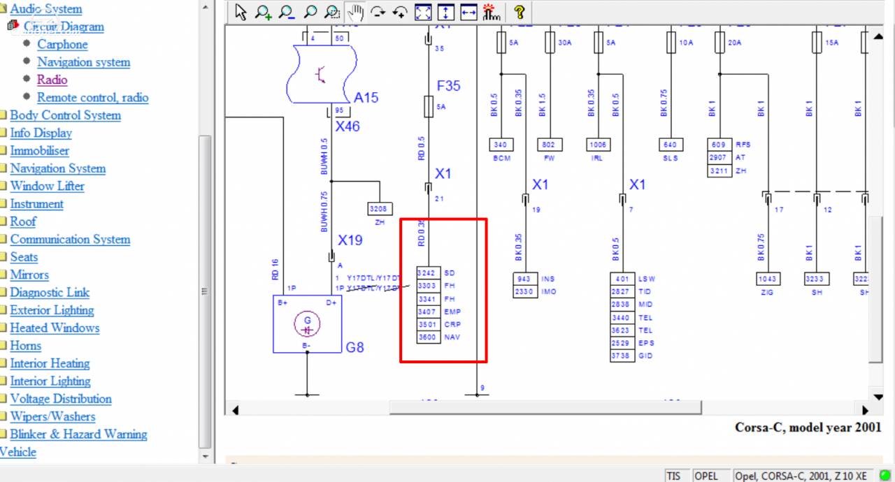

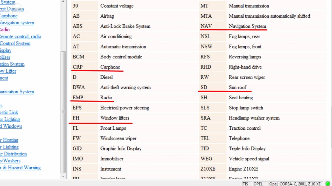

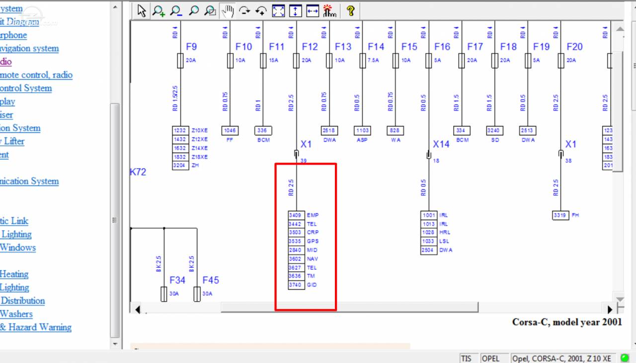

ai dreptate sint multe altele legate pe ele, telefon, navigatie, afisaj display (adica gid, tid sau mid - care inteleg ca iti merge) , sau geamuri electrice (care inteleg ca iti merg), deci celelalte circuite legate pe aceste sigurante merg, doar radioul nu.
Sincer ma gindeam ca nu ai legat decit radio si afisajul pe sig 12 si radio + geamuri pe sig 35, nu am stiut ca ai varianta full dotari cu telefon, cu acoperis retractabil, etc. Scuze.

Radioul acesta mai are o siguranta montata in spate, linga mufe, e mai greu de ajuns la ea.
Eu unul mai mult decit sa te sfatuiesc sa verifici sigurante nu stiu, ma gindeam ca umblind doar pe (la)/ linga tabloul de sigurante mai mult decit sa arzi vreo siguranta sau sa nu o pui exact la locul ei nu prea puteai sa faci (in mod normal). Altfel doar o coincidenta sa faca sa se defecteze radioul exact cu ocazia asta.
