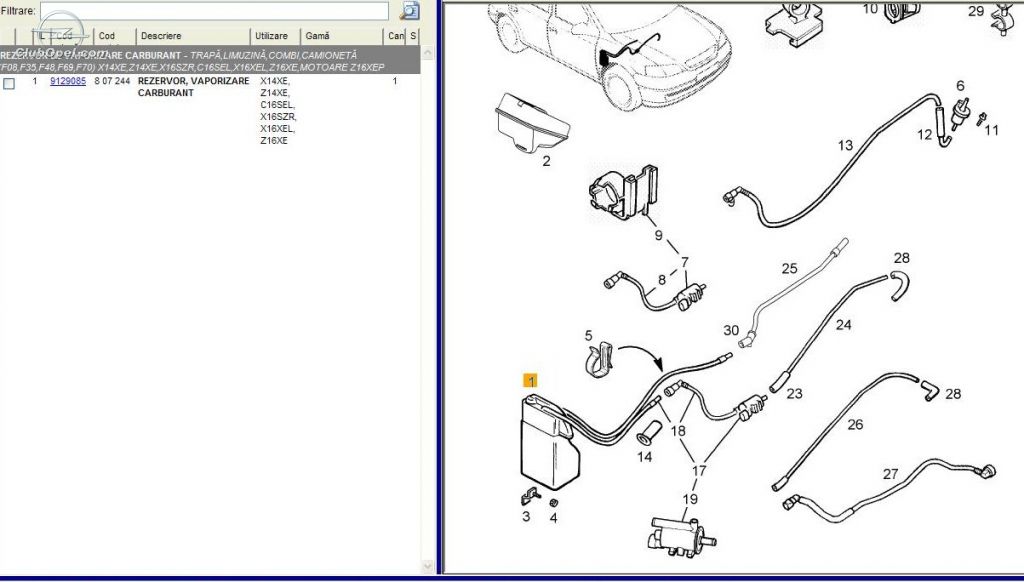

am cautat pe intreg forumul, daca este imi pare rau-nu am gasit.
Ce se poate spune despre rezervorul de vaporizare carburant?
Am gasit in EPC 2009 si am aflat de existenta lui
EX:
dancuciureanu a scris:De 2 zile circul eu cu Agila ca ale mele (dacia si tico) sufera amindoua operatii serioase. Dupa ce am curatat valvele EGR, vaporizare si throttle body masina TRAGE, nu mai am probleme cu plecarea de pe loc, pot tisni si urca mai bine in turatii. Efectiv se simte ca nu am muncit degeaba. Va recomand sa va apucati sa le curatati ca merita!
De asemenea poate aparea o problema la pornire atat timp cat nu isi face treaba cum trebuie? (Z16XE)
Daca se pot spune mai multe despre ea si cum se face curatarea acesteia?

ii ma spune si canistra de carbon.. gazele din rezervor sunt trecute prin ea si apoi inapoi in rezervor.. nu trebuie curatata ca nu are cum sa se murdareasca, nu se strica, las-o in pace

La masinile mai vechi se constata aparitia de granule carbon in valva purjare si de acolo ajung la gaura din throttle, la unele modele e mica si o obtureaza asta pe linga mizeria obisnuita. Primul simptom este ca porneste greu la cald si daca umbli la buson rezervor gasesti depresiune.
