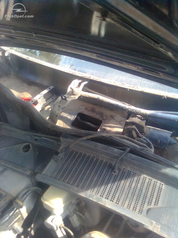

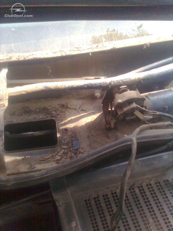

ventilatorul e situat sub plasticul acela care se situeaza intre capota si parbriz, tre sa iei jos sergatoarele si plasticul respectiv, nu se ajunge greu acolo, dar mai departe ce faci habar n-am, ca si a mea mere cand vrea, mi s-a spus ca rezistenta de trepte ar fi problema, care eu nu stiu ce si de ce face, dar banuiesc ca un electrician auto te poate salva....

Ar mai fi o cale-cand ajungi la aeroterma ii dai jos numai capacul de plastic,si vezi ca motorasul se sprijina in laterale-acolo ai doua bucsi care tb.curatate,si mai sunt doua bucati de pasla care tb.imbibate cu ulei.Acolo tb.umblat

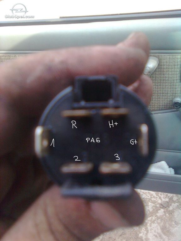

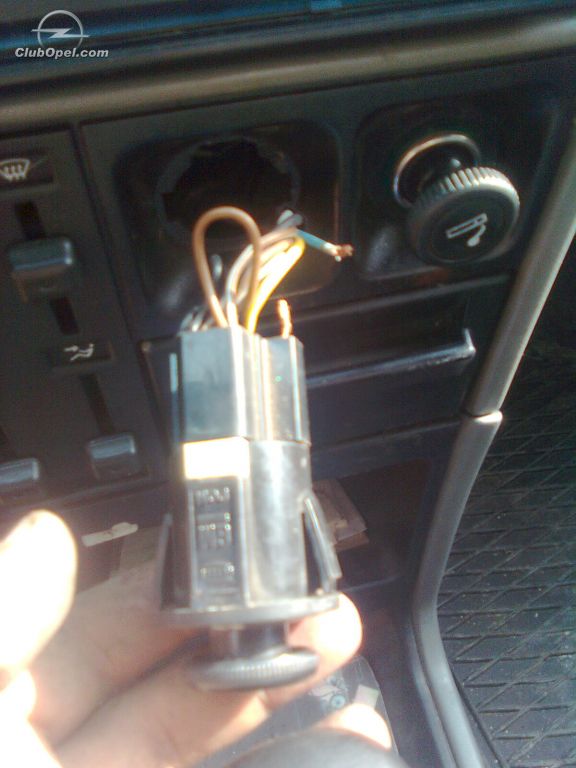

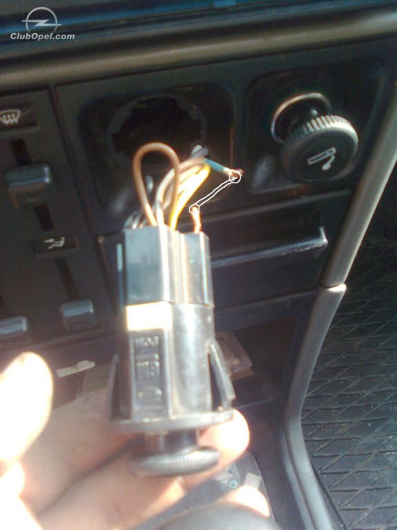

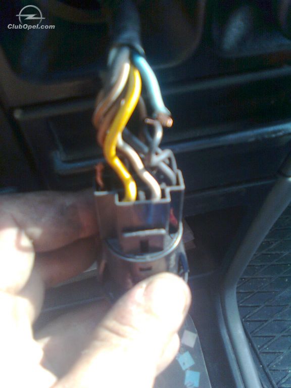

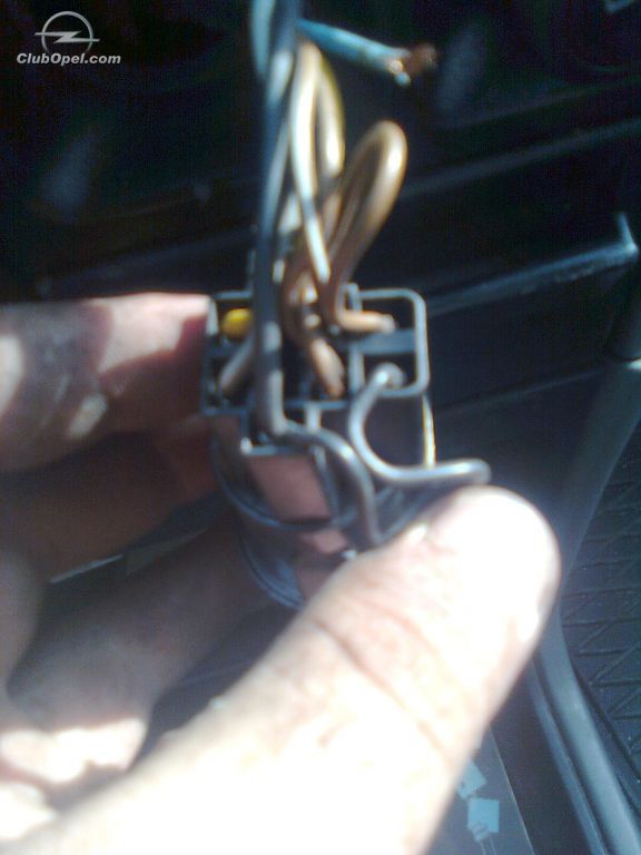

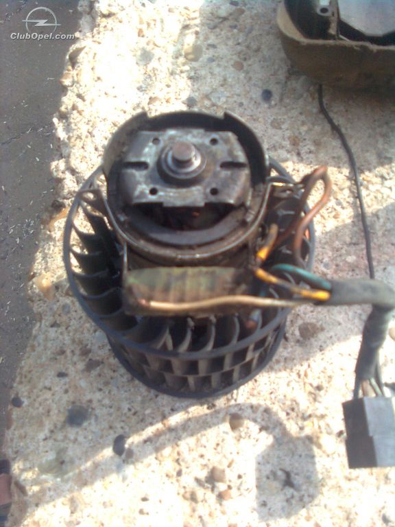

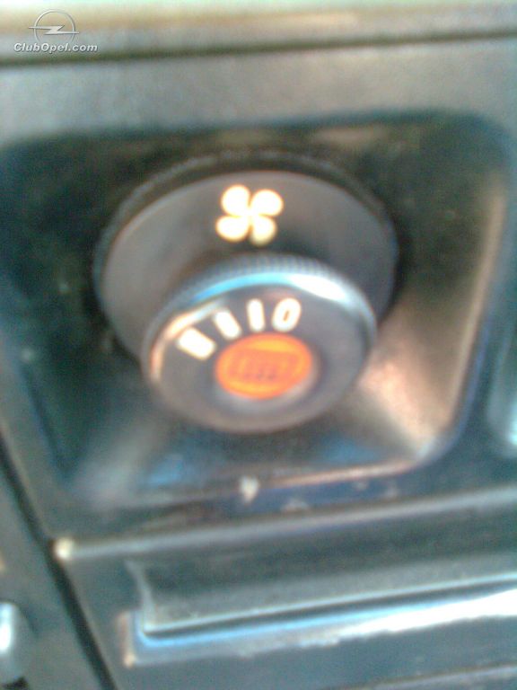

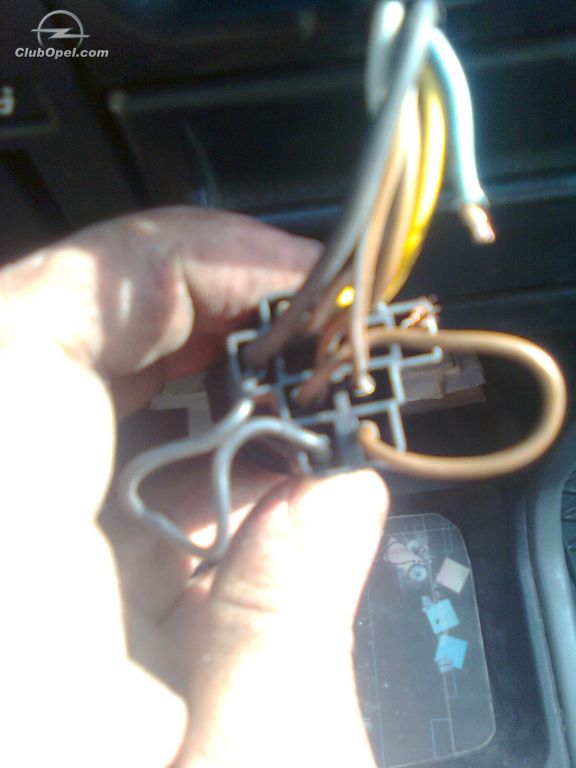

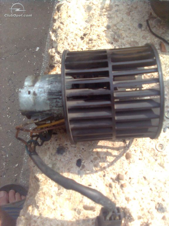

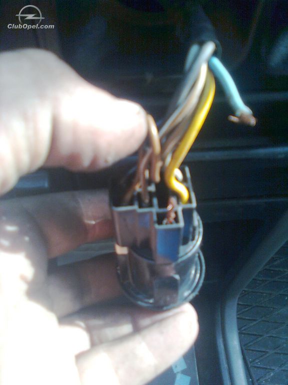

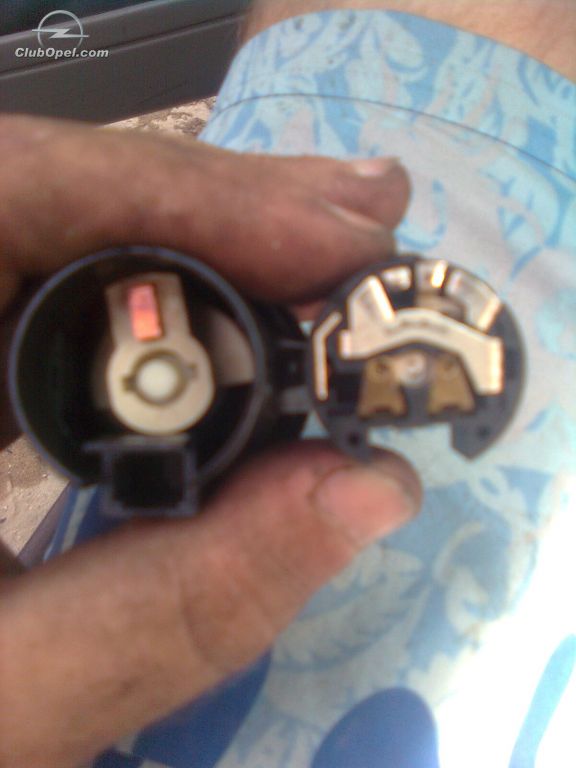

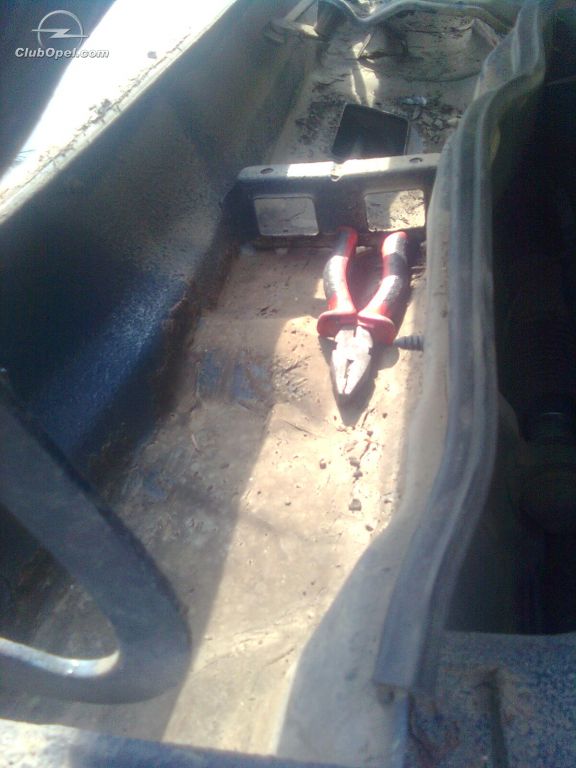

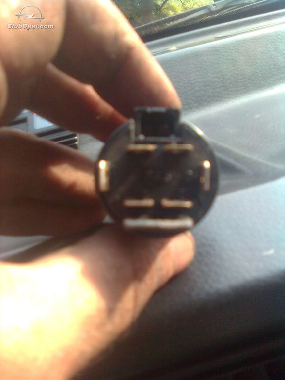

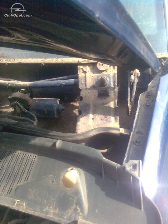

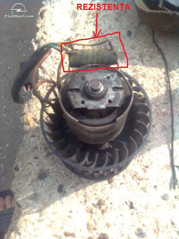

aceeasi problema o am si eu.... nu functioneaza tr.1 a ventilatorului de caldura 😢

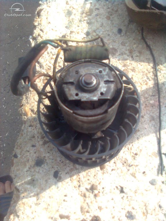

am desfacut aeroterma, dar nu stiu care e rezistenta pt. treptele de viteza 😳
am desfacut si butonul, are firul pt. tr. 1 rupt, dar am facut o punte si tot nu functioneaza.
am facut si pozele astea, sper sa se inteleaga ceva.

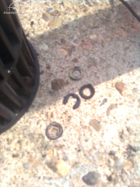

si inca ceva...... nu am reusit sa scot elicea de pe ax....... am scos siguranta dar tot nu am reusit, am tras un pic, nu am insistat, sa nu stric ceva pe acolo
multumesc pt. eventualele raspunsuri

Putine sanse sa scoti elicea de pe ax. E bagata presat si din cauza vechimii se gripeaza. Am incercat eu cu una si am reusit sa stric rotorul

merci gmc78, dar cum se repara/schimba rezistenta aia ? o pot repara eu ? si cel mai important...... cum ?

@george geo
Rezistenta nu se poate repara , doar inlocui. Problema e ca se gasesc destul de greu. Cea mai simpla rezolvare e sa gasesti la dezmembrari un motoras complet cu rezistenta buna. Cine are motorasul nu da rezistenta separat.

Intre timp am rezolvat cu aeroterma ( ventilatorul ). Am cumparat de la un coleg de forum aeroterma, functioneaza ok, i-am dat cu putin ulei pe la ''incheieturi'' si nu face nici un zgomot, funct. toate cele trei trepte de viteza, am reparat si butonul de actionare, i-am facut legatura noua, acum e numai bine.
