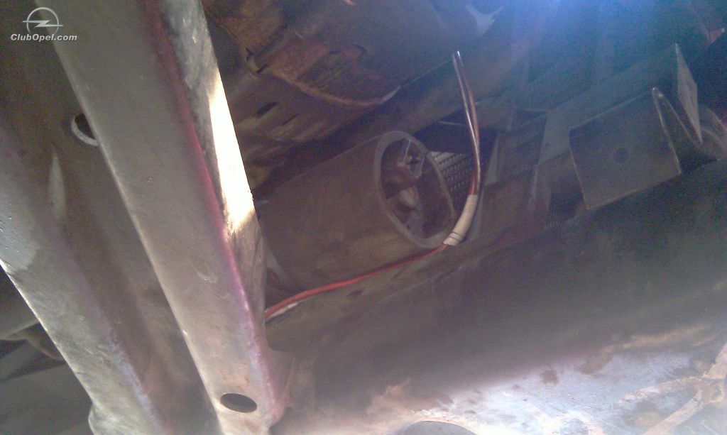

Si mai am o nedumerire ce este acest obiect de pe radiator jos?

Nu inteleg mare lucru din poza, insa se poate sa fie pompa de apa auxiliara (tu ai ca si mine modelul cu A/C). Cred ca este electrica aceasta pompa auxiliara, uneori o auzi mergand pe vara cand motorul si radiatorul sunt foarte calde si ai scos cheia din contact.
Ramane valabil tot ce ti-am scris cu un post mai sus, daca vrei sa tii cont de sfaturile primite aici pe forum.

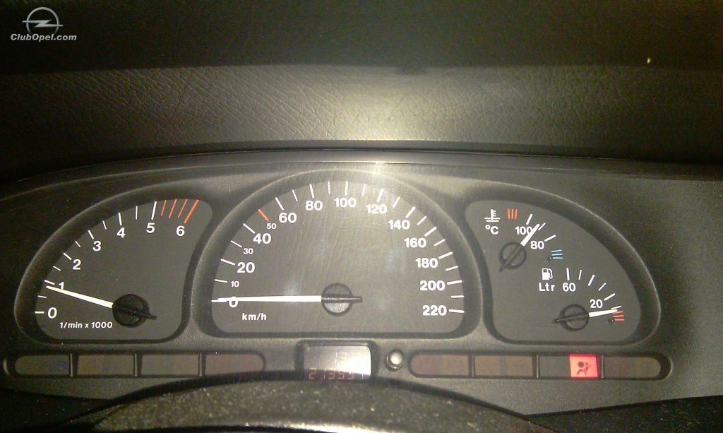

Salutare , am si eu nevoie de un "dianostic" ce semnifica martorul asta din bord:
  • florinianc
  • Mesaje scrise: 1,591
  • Masina: Astra 2006 Z16xep
Mircionixs, trebuie sa schimbi placutele de frana.
  • Mircionixs
  • Mesaje scrise: 148
  • Cont inregistrat: 29 Mar 2010
pai tocmai ca le am schimbat acum 1000 de km, ideea este ca eu am pus becul in bord la ceva timp dupa ce am schimbat placutele cam dupa 6-700 km. Sa nu vada senzorul sa fi ramas blocat?
