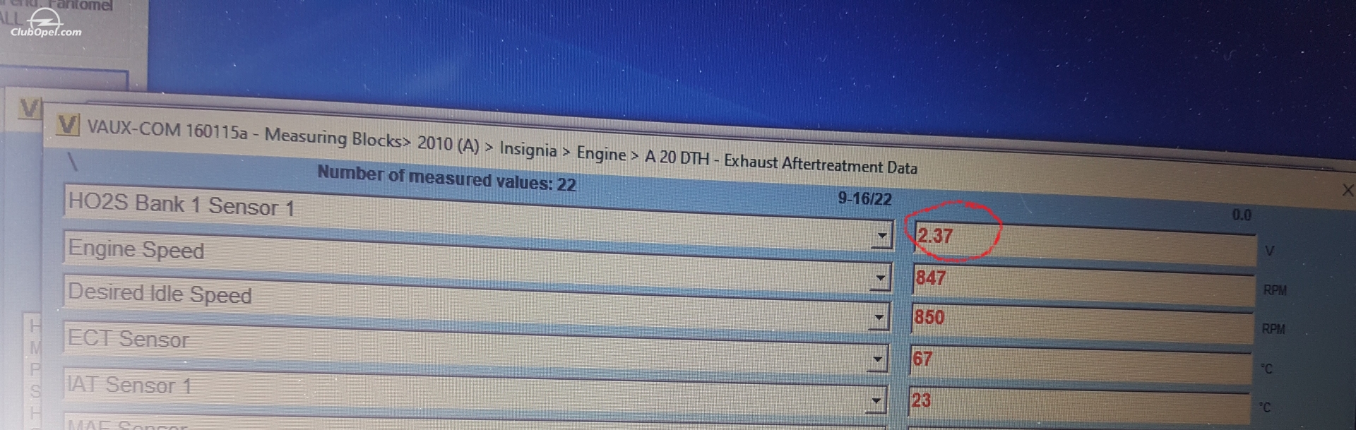

Ca si rezistenta pe incalzire masurata pe pini ar trebui sa fie cam 4 ohm ( 9 ohm cred caci e prea mult ) . La codurile de eroare problema ar fi pe rezistenta .
Verifica si ( - ) din mufa fata de caroserie : pune aparatul de masura pe OHM si verifica continuitatea intre pinii de ( - ) din mufa si caroserie sau ( - ) baterie fara contact cheie pus .
Ca si valoare orientativa :
Tensiune masurata pe iesire .
