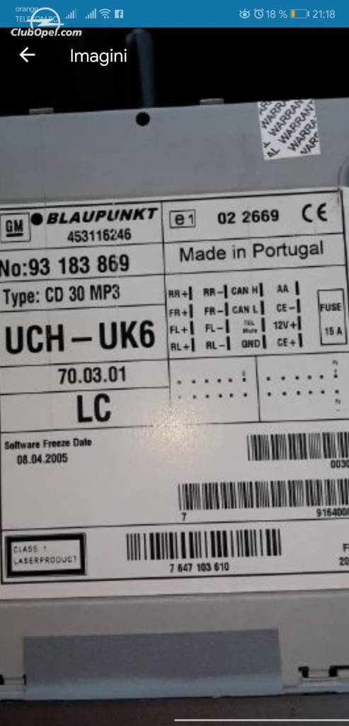

Am gãsit un radio la cineva, pe carcasa scrie aprilie 2005, o fi bun modulul cd? În adresa aia de mai sus zice ceva pana la ce data trebuiesc schimbate modulele, dar nu am înțeles.

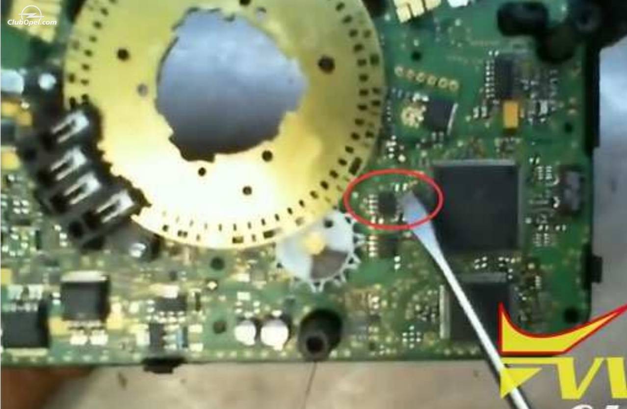

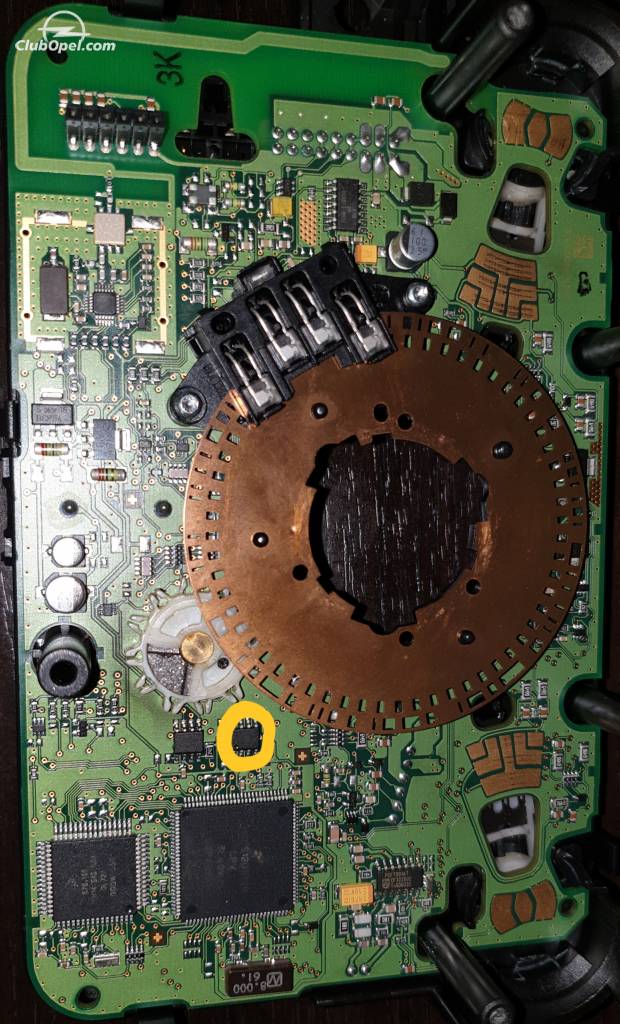

Am un Astra H din 2006 cu Z19DTL la care s-a rupt spirala. Am reparat-o dar pt a calibra senzorul de unghi volan am nevoie de security code. Carprog nu citeste EDC16C39 asa ca m-am gandit sa-l scot din EEPROM-ul CIM-ului.
In locul marcat in poza ar trebui sa fie EEPROM 95160 dar e 6250G care e un CAN driver iar dedesubt e AU5790 un alt CAN transceiver. CIM-ul e Valeo.
Aveti idee cum procedez in situatia asta? Alt package SO08 nu este pe PCB.
CIM-ul meu
Poza din instructiunile de extragere a pinului:
