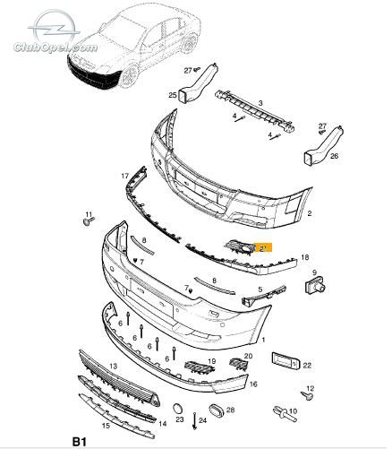

eu cand am montat proiectoarele am dat jos bara din fata si asa am lucrat mai usor
daca dai bara jos ai loc sa scoti grilele alea si vezi si cum sunt prinse de bara
bara are niste cleme" tata" iar pe partea grilelor sunt cleme "mama ", deci practic sunt mufate una in alta
daca dai bara jos sa ai grija ca este prinsa in suruburi si pe sub masina si la aripa ( de aparatoarea de noroi )
