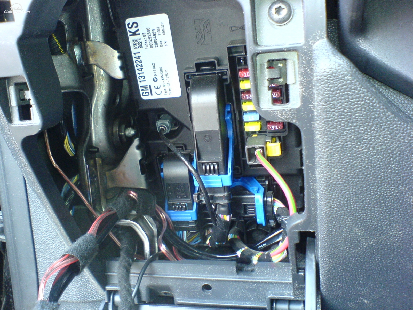

Acest tutorial este testat pe modulele BCM (Body Control Module) avand seriile GM13142241 si GM13279900. Ca sa aflati ce serie aveti la acel modul, pe partea soferului se desface capacul ce tine comutatorul de lumini (vezi poza). Din cate am inteles pe varianta in care masina nu are proiectoare si au seria GM13142240 s-ar putea sa nu mearga.

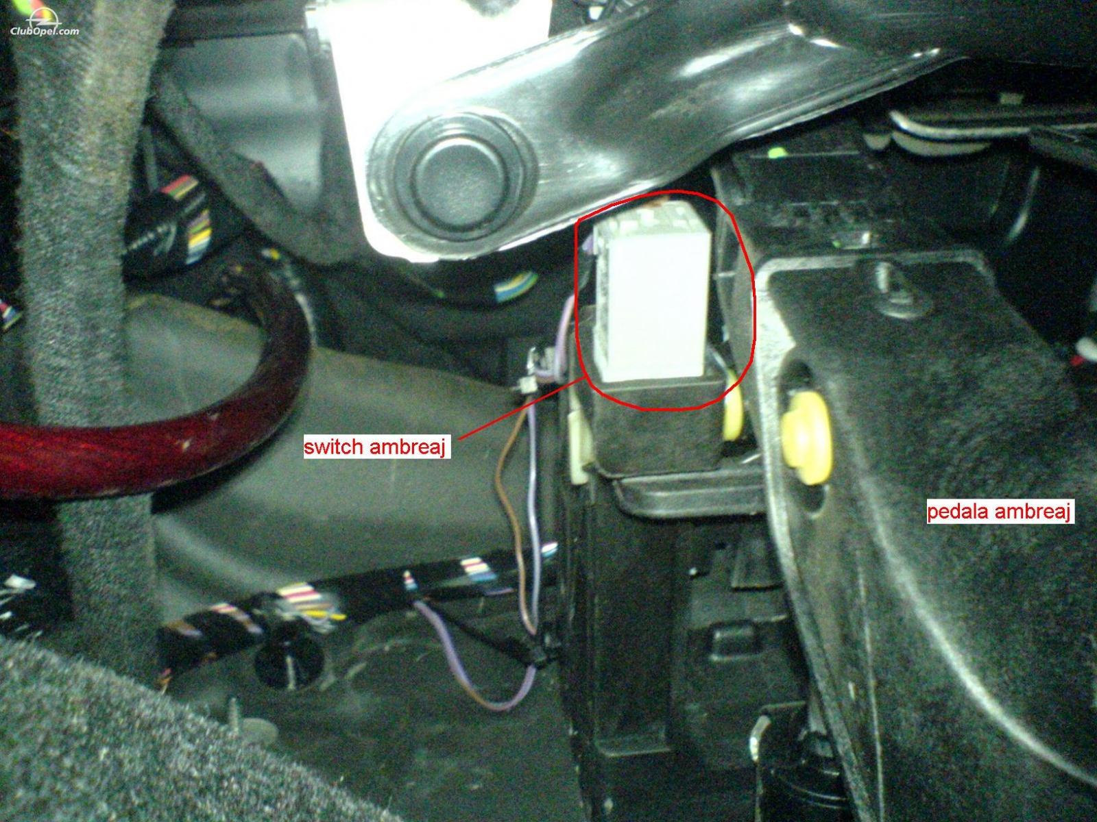

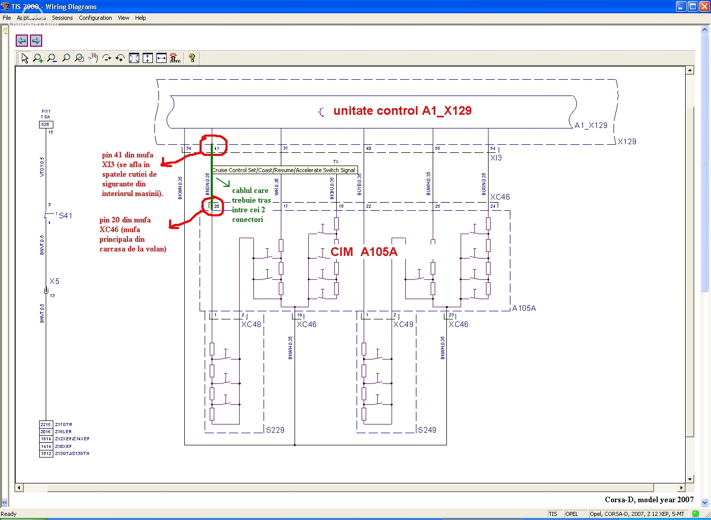

Switchul poate sa fie deja montat pe masina din fabrica. Se verifica usor daca aveti sau nu acel switch, se gaseste la capatul pedalei de ambreaj (vezi poza). Switchul costa aprox 70-100 ron. Cablajul este practic un fir ce leaga 2 conectori. Pe cele mai multe masini exista deja instalat. Daca nu il aveti instalat, va aparea pe Tech2 eroarea b3794 “cruise control open”. Recomand mai intai montarea manetei si verificarea existentei firului de la pinul 20 al mufei XC46 (vezi poza). In caz ca exista acel fir treceti direct la activare din soft.

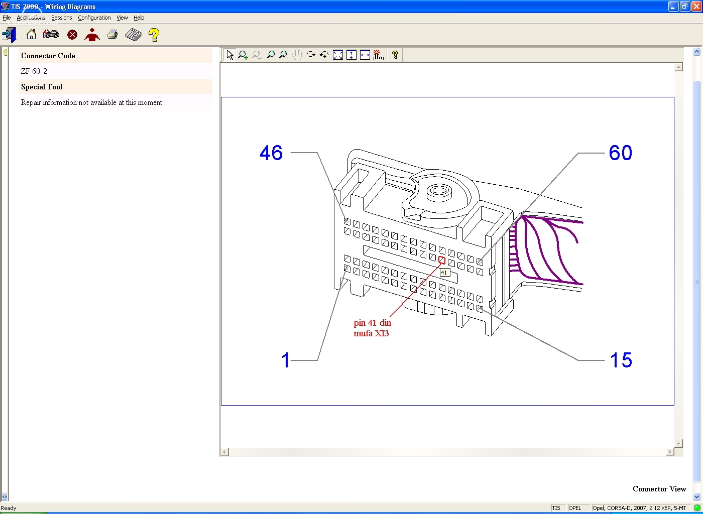

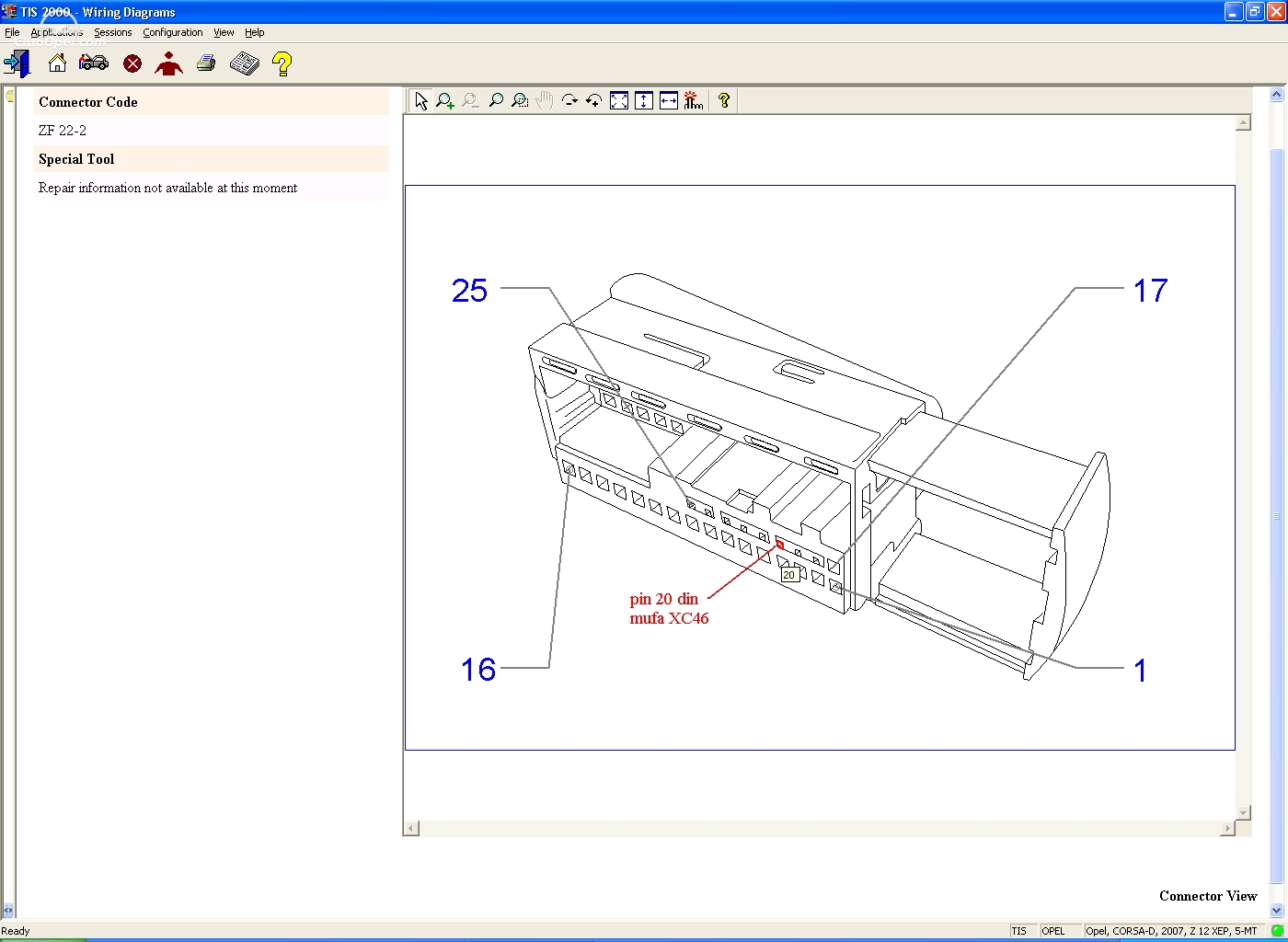

2.Montare cablaj: (cand pinul 20 de la mufa XC46 este liber. Daca cablajul exista deja pe masina se trece direct la activarea din soft cu Tech2)

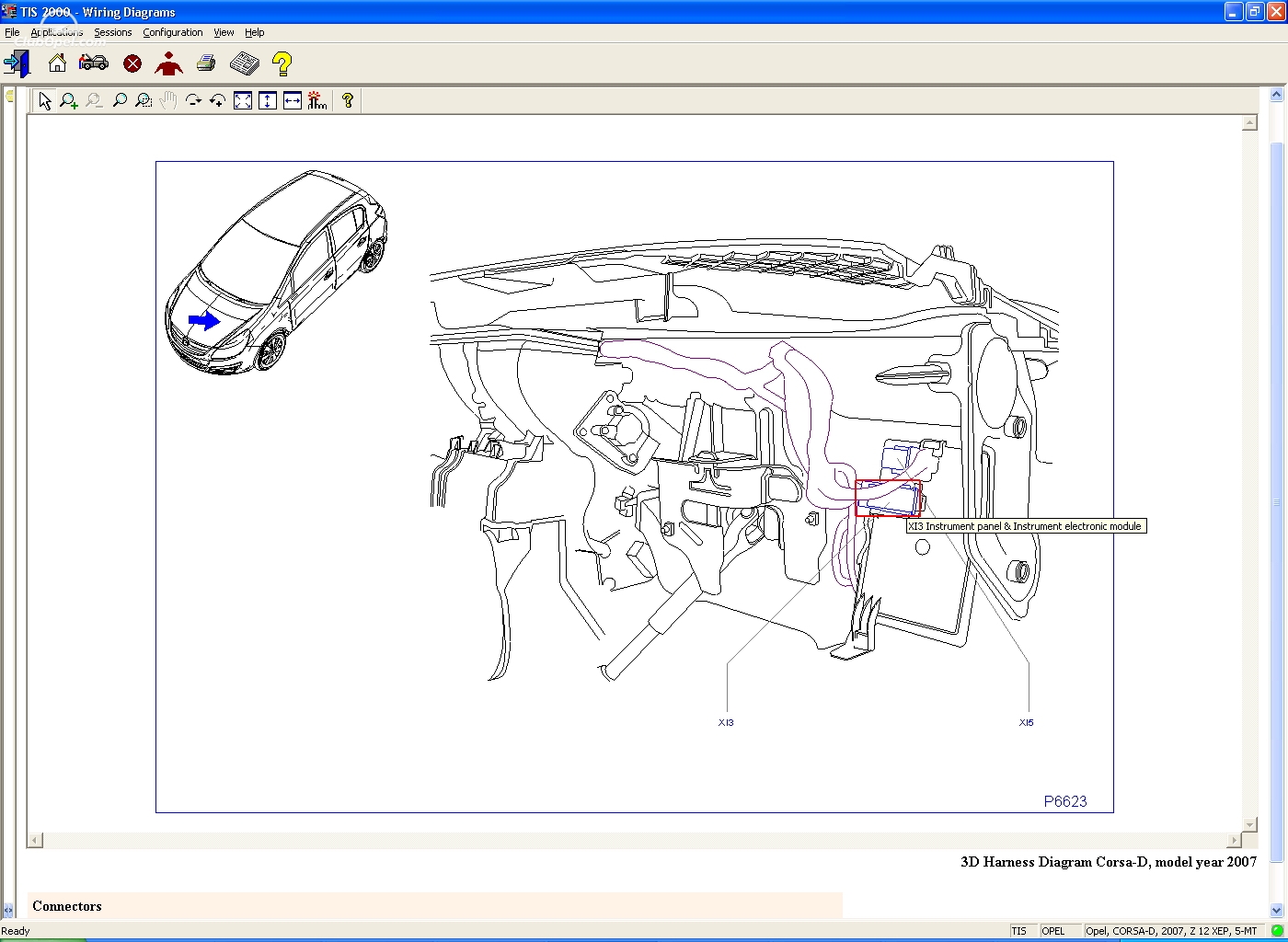

Ceva mai dificila si recomand sa aveti aproape pe cineva care sa ajute. Practic trebuie sa tragem un fir de la o mufa ce se afla in carcasa volanului la alta mufa ce se afla in spatele suportului de sigurante din stanga soferului. Se scoate mufa XI3 din spatele cutiei de sigurante din interiorul masinii (vezi poza), taiem soricelul de plastic ce prinde firele si desfacem capacul mufei. Aici ne trebuie un papuc tip mama care sa intre pe gaura pinului 41 (vezi poza). Se introduce firul sertizat in mufa, punem capacul la loc si prindem cu un soricel toate firele de mufa. Capatul celalalt al firului se introduce in mufa XC46 cea mai mare mufa din carcasa volanului (vezi poza). Se desface carcasa volanului urmand pasii de la montarea manetei si scoatem mufa XC46 si apoi capacul acesteia. La gaura pinului 20 se introduce firul sertizat cu papuc. Se monteaza totul la loc si daca contactele sunt facute bine ar trebui sa nu apara pe Tech2 eroarea b3794 “cruise control open”.
