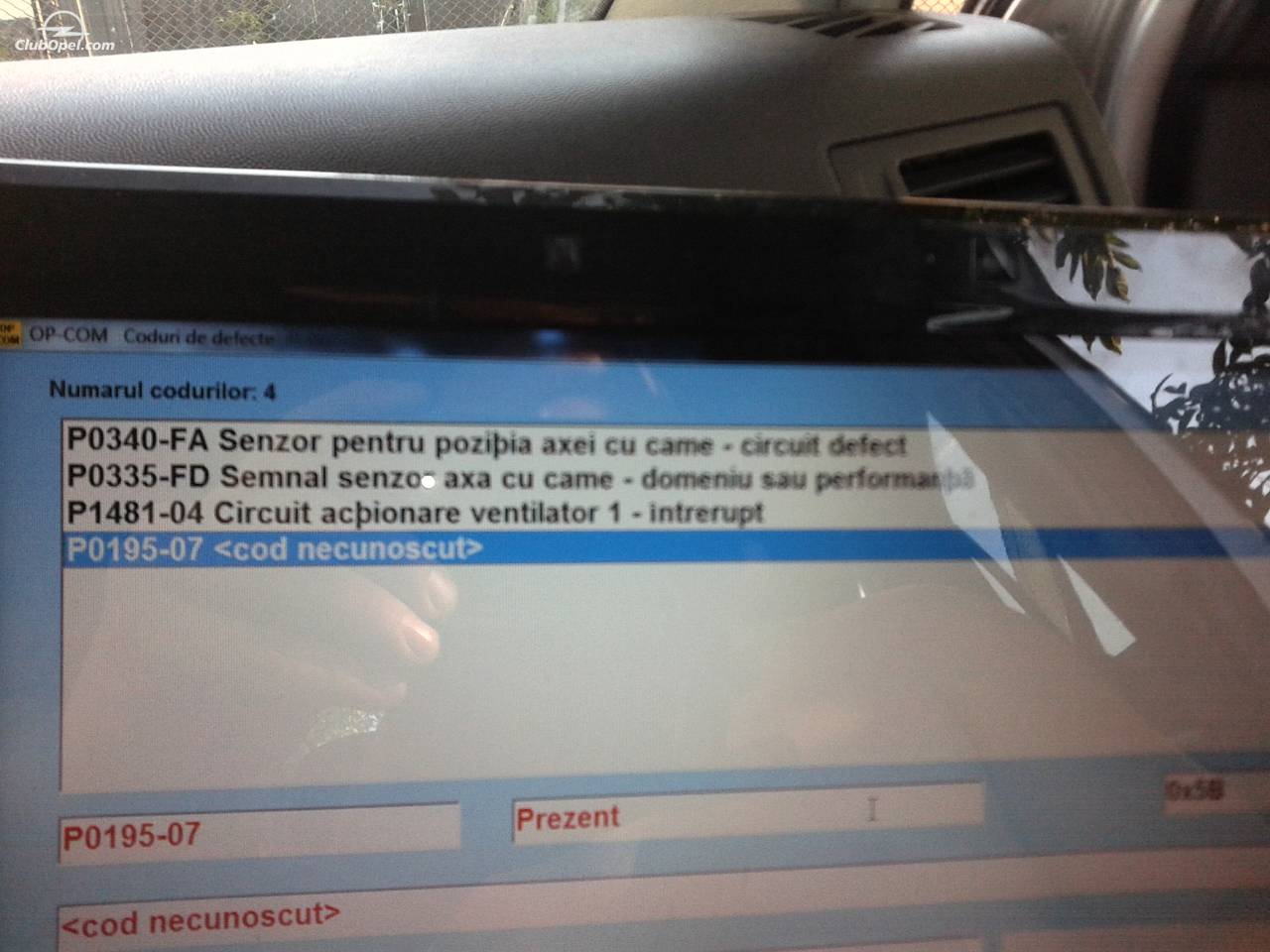

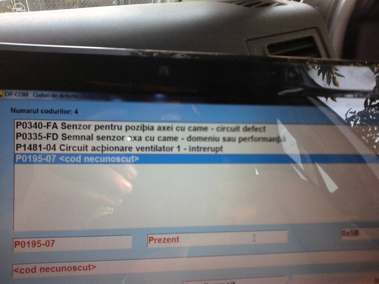

No:) asta e motorul, da ma poate lumina cineva?
Thanks!
Intre timp am mesterit eu la motor, l-am resetat si acu merge bine Oare?
am luat jos borna, apoi cateva mufe ce erau la indemana : ) le-am bagat inapoi, am pus borna la loc si voila' merge tot ok, daca tine figura asta inseamna ca era sa dau 5mil degeaba la service, foarte nasol.
inca ma intereseaza unde e senzorul ala, am o presimtire ca nu tine mult figura mea si tare as vrea sa stiu care minunea de senzor.
Multumuri calduroase!

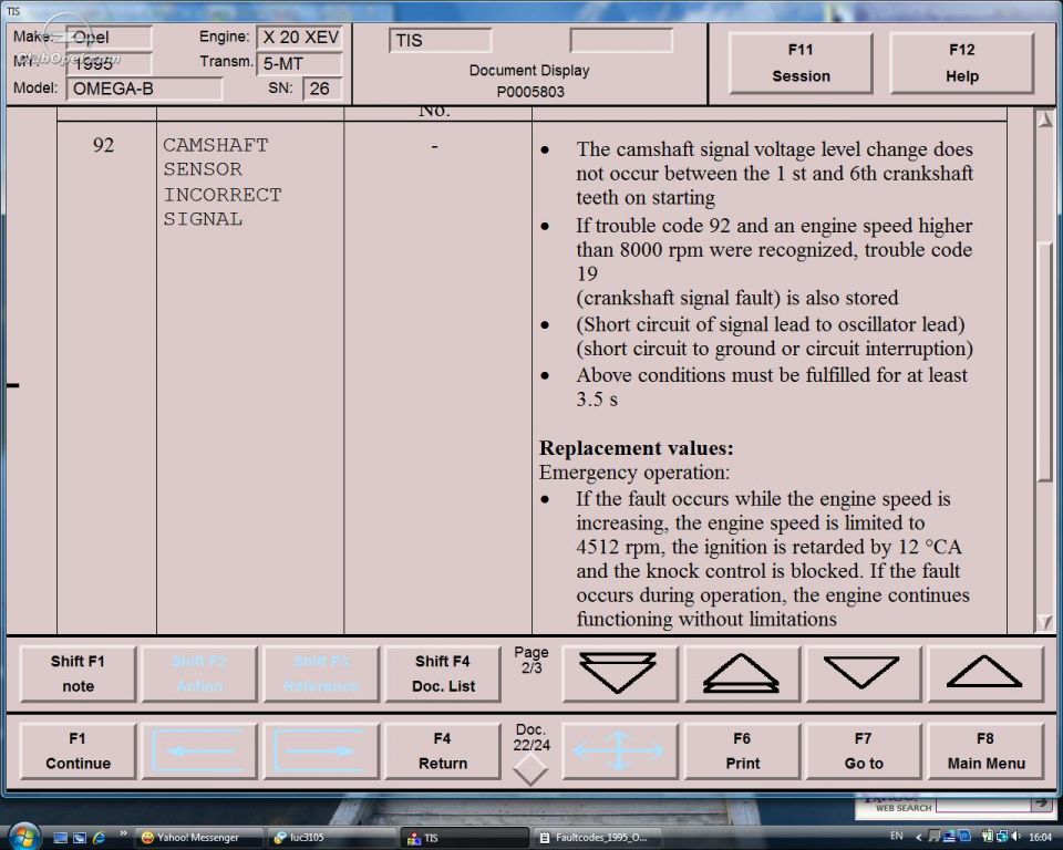

ca tot vorbeam de senzor am la X20xev urmatorul defect: 00092 - Camshaft Position Sensor Circuit Range/Performance Not present.
Se manifesta prin turatie mare 3-4000 ture.
iata ce zice in TIS desppre asta.
problema este ca l-am schimbat acum vreo 2 ani iar masina nu a prea mai mers de atunci caci i-am dat-o lui taica-miu si omul este in varsta, daca face 5000 km pe an.
sper sa fie defectul in mufa (este varianta cu mufa) sper sa fii oxidat vreun contact.

Bineinteles ca defectul la X20XEV era in mufa .s-a rezolvat cu un spray de curatat contacte
