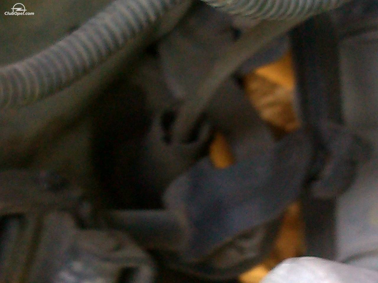

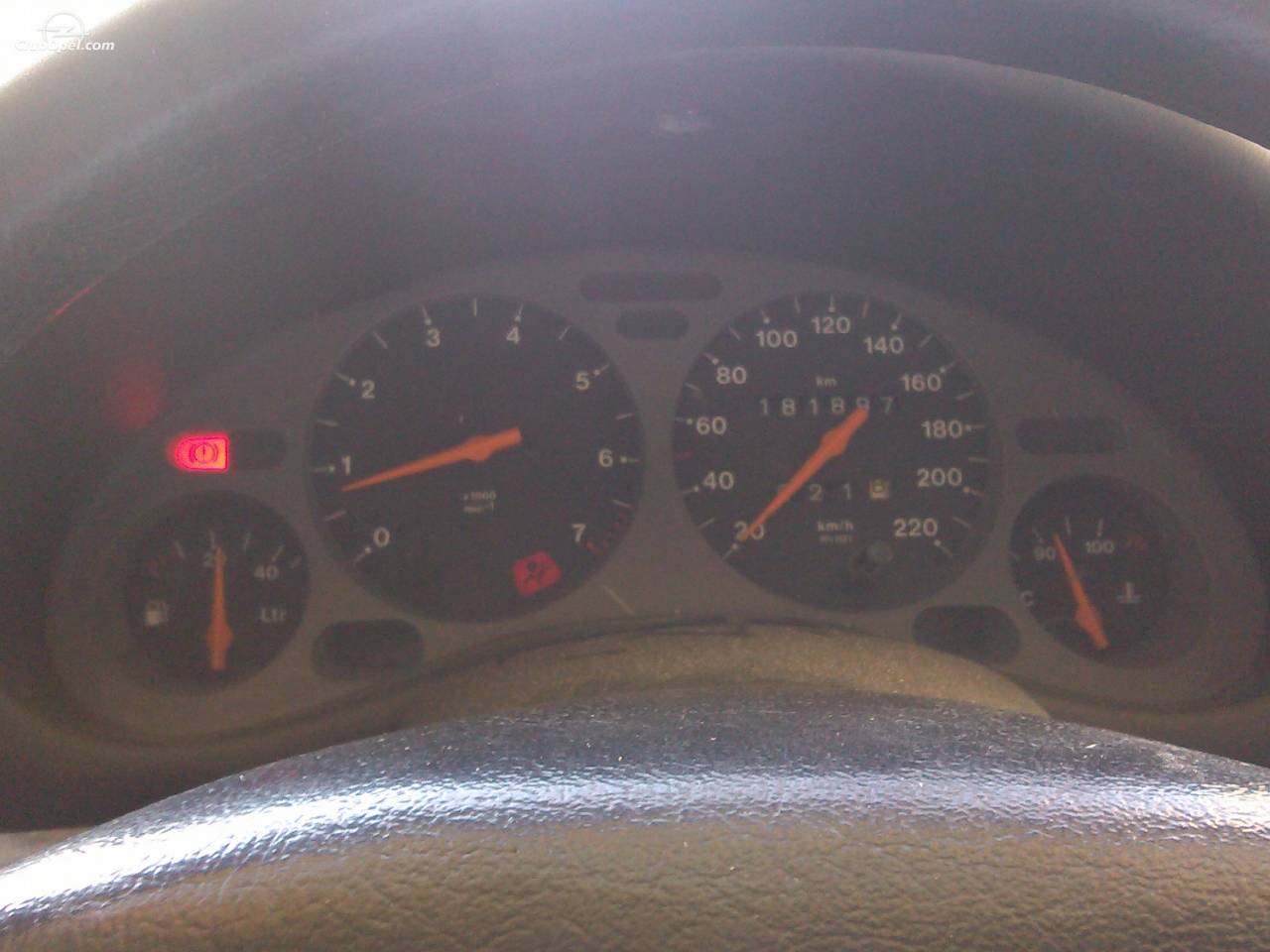

berbecul a scris:normal asa este , este pe cablu , motorul lai oprit dar cred ca daca contactu era pe pozitia 1si aveai vitezometru electronic iti indica , cel mai bine si cel mai sigur ridica capota , la cutia de viteze in partea dinspre cabina trebuie sa intre un cablu in cutie , care apoi duce in bord , poate iti fac o poza maine
cheia era pe pozitia in care o puteam scoate din contact.am lasat-o in contact doar ca sa nu mi se blocheze volanul,dar curent nu mai era,nici casetofon,ventilatie,becuri in bord,nimic nu mergea.stiu cum arata cablu din cutie deoarece am avut o vectra a cu motor de 1.8,dar era mault mai aerisit sub capota.aici e destul de ingramadit,ma voi edifica maine
scuze ,ti am pus doua poze , sper sa ti fie de ajutor

mersi de poze,apreciez gestul,dar din prima poza sa ma bata cel de SUS daca inteleg ceva.maine fac eu o poza cu telefonul la motor si sa imi spui daca se vede cablu ca eu ma uitam ca prostu si nu am dat de el

eu din cate am vazut km care porneste de la 0 este electronic si cel care porneste de la 20 este pe spirala........sper sa va fie de folos si mai usor de indentificat

and0n3 a scris:eu din cate am vazut km care porneste de la 0 este electronic si cel care porneste de la 20 este pe spirala........sper sa va fie de folos si mai usor de indentificat
CORECT!am verificat anunturile de pe germania cu bord de corsa si asa este cele cu 0 sunt electronice,cele cu 20 sunt pe spirala
