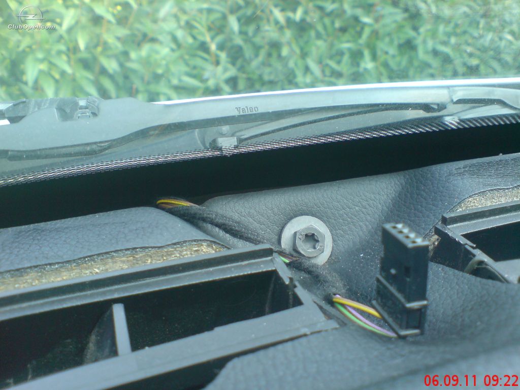

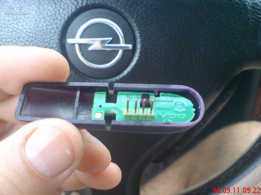

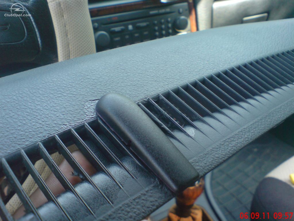

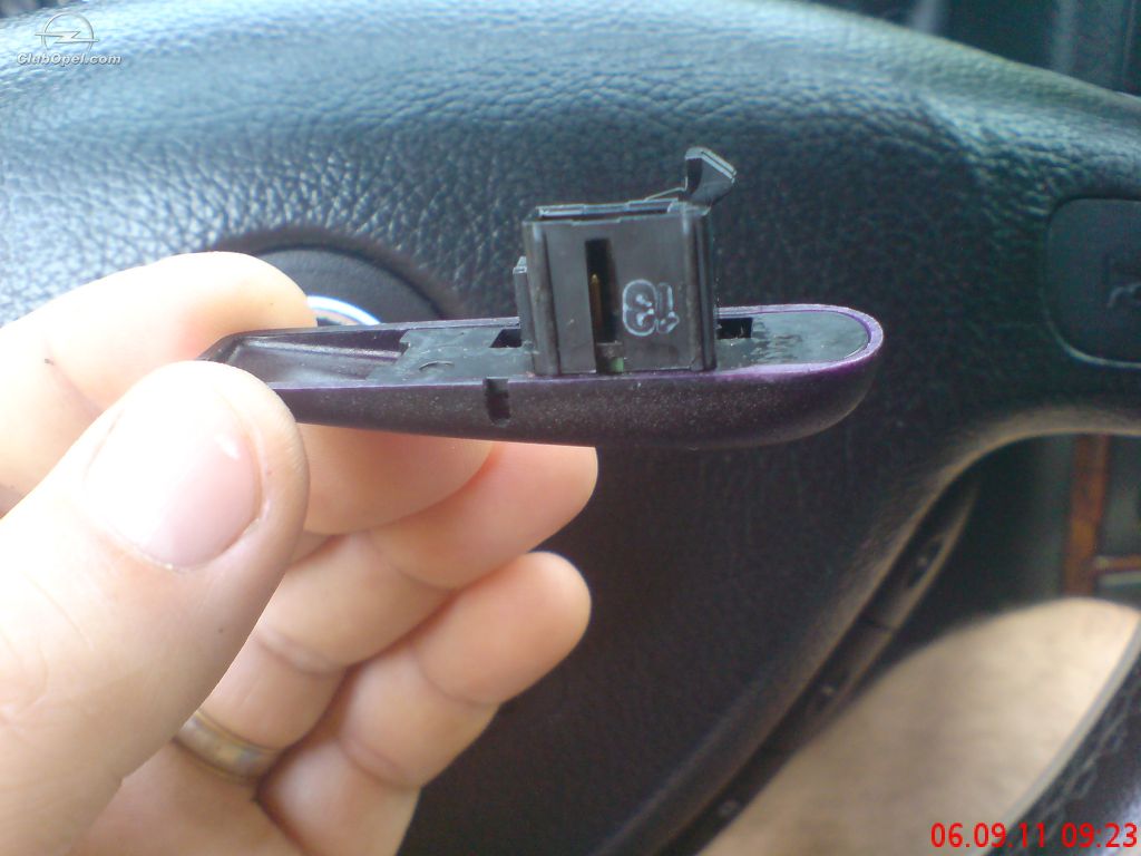

Salut....
cine imi poate spune va rog la ce se foloseste mufa/senzorul din imaginile de mai jos?
... e ceva legat de radio?
Multumesc.

daca ar fi senzor de ploaie nu ar fi trebuit sa-mi porneasca singure stergatoarele.... ?Acest lucru nu se intampla....
P.S. pe placuta apare gravat VDO... din acest motiv ma duc cu gandul la radio- cd

@JAC2.00tdi
e un senzor de temperatura solar, citeste temperatura din masina si in functie de asta iti regleaza clima atunci cand aceasta e pusa pe automat 😉
PS exista mai multe echipamente si senzori pe masina facuti de VDO

tind sa cred ca este antena radio, in caz ca vrei sa o montezi la parbriz.(spun asta pentru ca din poze vad ca are niste locase decupate). asa arata la mine antena de la alarma (aproximativ la fel).

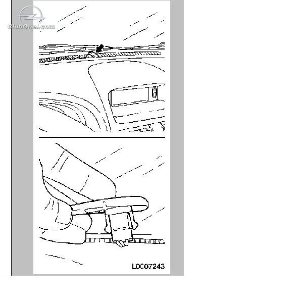

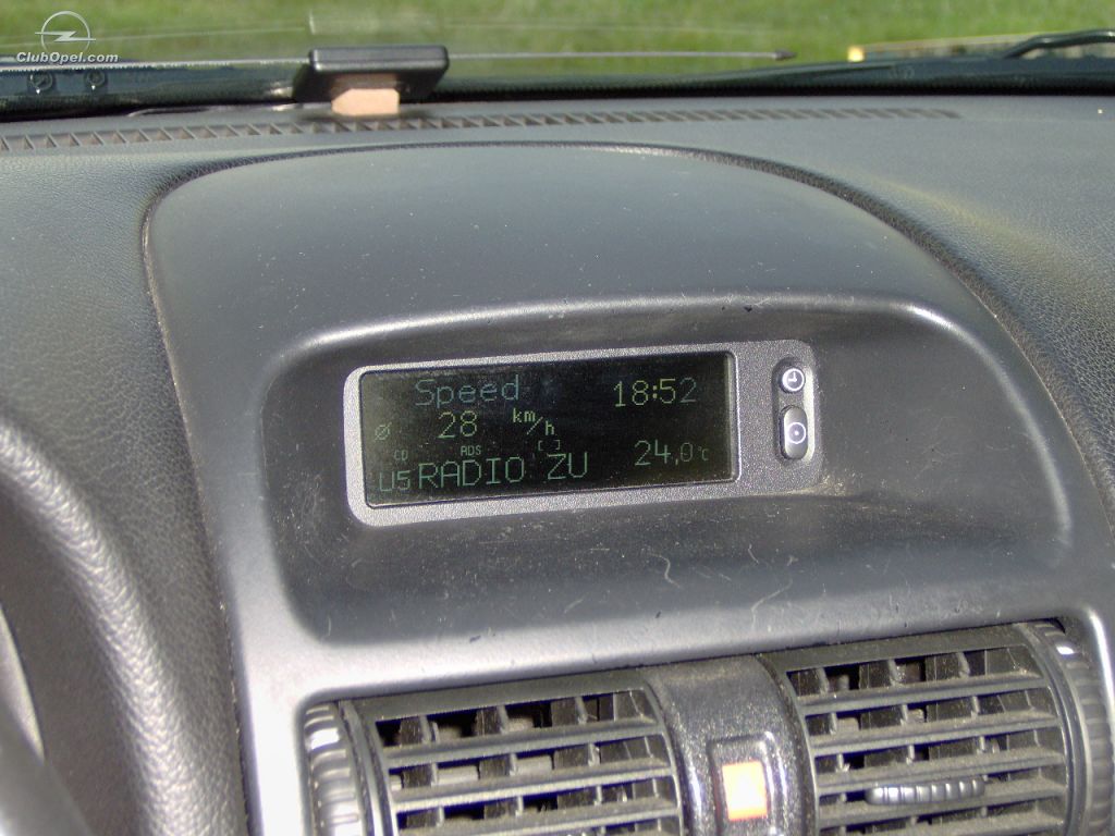

nu face nimic altceva decat citeste temperatura ii zice solar pentru ca daca lasi masina in soare el va citi temperatura din interior ( uneori poate sa ajunga si la 50 de grade) si in functie de acea temperatura regleaza ventilatia atunci cand pornesti masina 😉
PS
undeva prin manualul de utilizare specifica sa nu fie acoperit de nimic 😳

daca ar fi cum spui tu aia se numeste fotocelula, e un simplu termistor care citeste o valoare (rezistenta in functie de temperatura interioara ) si o transmite catre unitatea de clima si aceasta in functie de valoarea primita comanda ventilatorul
