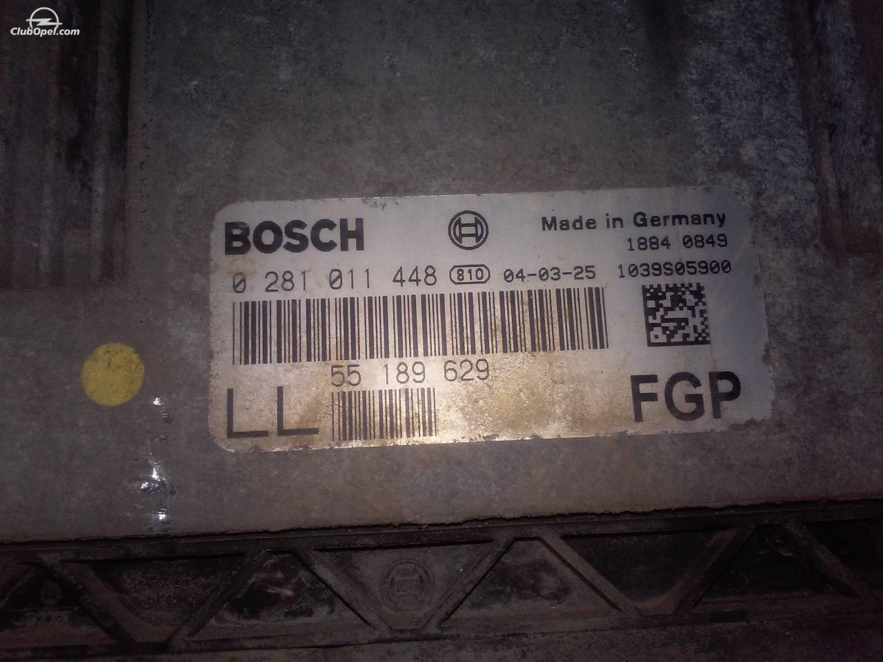

BUNA ZIUA, AM NEVOIE URGENTA SA CUMPAR UN CALCULATOR
COD: 0281011448 (810) FAB.04-03-25
LL 55189629 FGP
SE POATE CITI SI PE ETICHETA DIN IMAGINE
AM CAUTAT IN DEZMEMBRARI DAR AM GASIT DOAR PENTRU CELE FABRICATE DUPA 2007 SI NU S-A POTRIVIT NICIUNUL, AM SCHIMBAT TOT KIT-UL DE PORNIRE CU TOT CU CIM SI CHEIE SI NIMIC, IMI TREBUIE EXACT ACELASI TIP DE CALCULATOR.

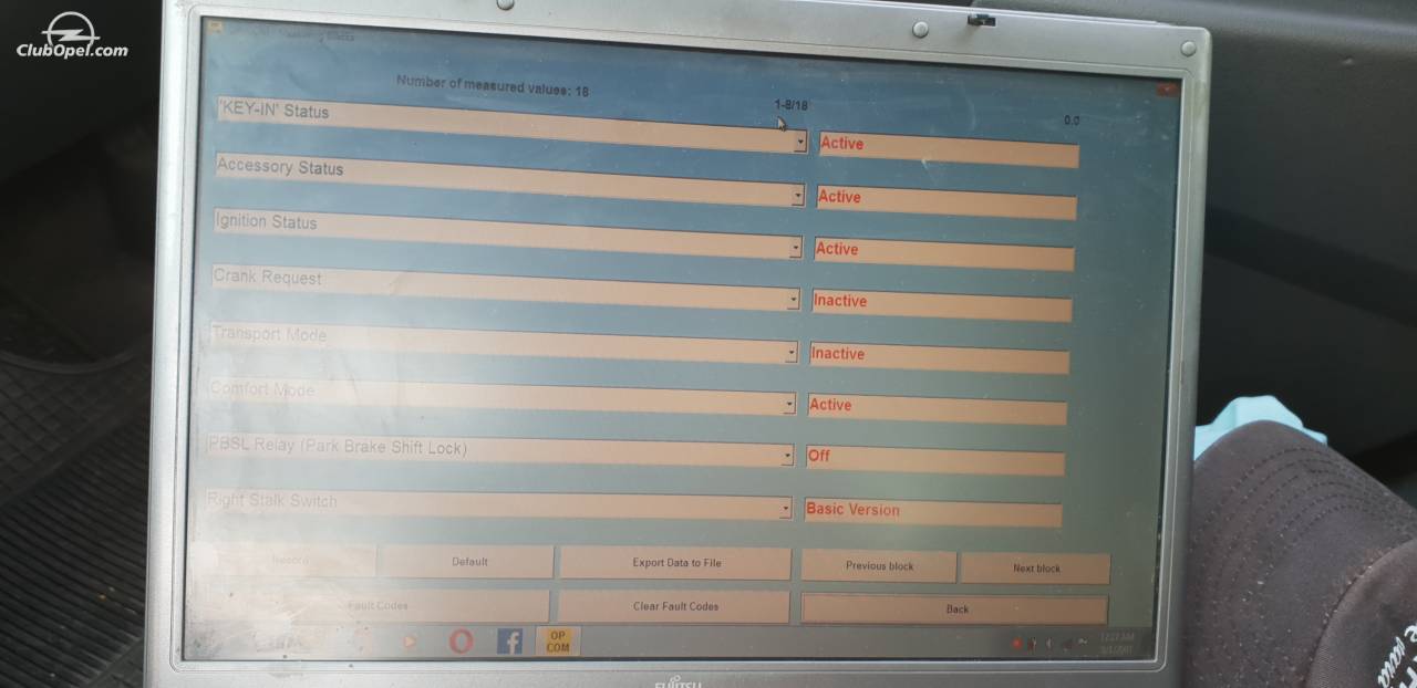

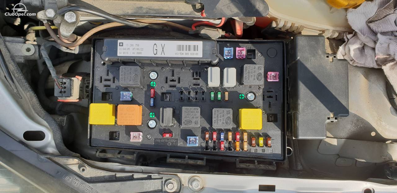

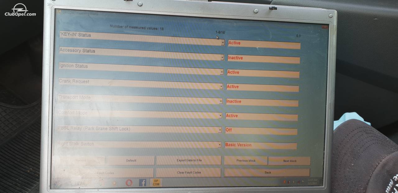

Am si eu o problema cu astra h 2005 1.6 XEP, nu mai porneste - nu invarte electromotorul. Pe tester imi da vreo 30 erori printre care ECU si CIM injectoare etc.... Toate sigurantele sunt bune, releele de asemenea. Am verificat in releul de starter ( nr 9 - culoare galbena) daca primeste 12V si daca trece mai departe catre starterul electromotorului. Se pare ca nu ajung 12V acolo ( la pinul 30 al releului - unul dintre cele 2 neparalele). Am luat fir de la baterie si am pus la celalalt pin neparalel care se ducea catre starter si ce sa vezi, electromotorul invartea si fara contact pus, deci electromotorul este bun. Ce as avea de facut, nu am informatii inca iar timp nici atat, nevoie de masina maxima, sa gasesc schema electrica a starterului. Mai sus am vazut ca trece prin CIM - posibil sa fie dus? cum verific? Cumva IPDM (inteligent power distribution module) - calculatorul de spunea colegul ca este langa sigurante, este cutia aceea dreptunghiulara din panoul de sigurante motor pe care scrie GM si nu o pot desface?

Nu clipeste masina. Cipul cheii il citeste, abserv asta clar cand bag cheie de tot sj o scot. Ma pot conecta la CIM si la REC, m-am uitat cat m-am priceput dar nimic ciudat. Cum aflu sigur daca problema e la ele, desi nu cred?Singura chestie ce mi-a atras atentia sunt cele 2 poze, inainte de a da la automat si dupa ce dau la automat chiar daca nu invarte.
Apropo, ce se afla in cutia dreptunghiulara din panoul de sigutante de la motor, inca nu am gasit si nici reusit sa ma strecor acolo( cea cu sticker alb GX). Ce este crank request- activ?
  • Mesaje scrise: 7,022
In cutia dreptunghilara este placa de baza a UEC. N-ai ce vedea acolo.
Pune o poza cu erorile ce reapar dupa ce le stergi. Adica ce ramane PREZENT.
