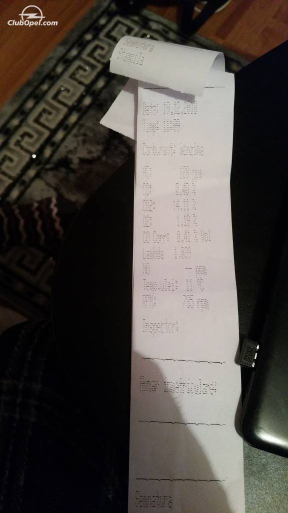

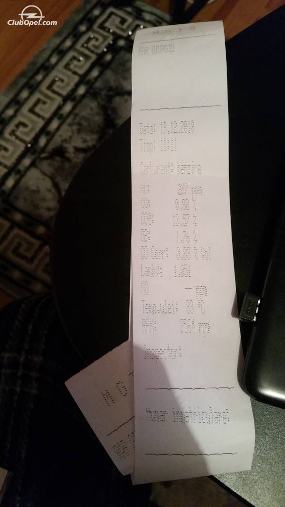

Salutare si bine v-am gasit nu stiu daca am facut bine ca am postat aici dar nu am vrut sa deschid alt topic acesta fiind despre problema identica. Am si un prieten care a are probleme la rar cu emisiile masina in cauza astra g 1.6 16v x16xel cei care se pricep mai bine isi pot da cu parerea am atasat poze, si poate niste ideii de rezolvare a problemei (lor) tin sa mentionez ca masina a stat foarte mult pentru ca a avut motorul defect mai precis un piston sudat de bloc pentru ca sa mers cu fara apa, incercat reparat motor vechi, ( pus pistoane segmentat distributie noua etc toate astea facute de el si de un prieten deal lui mecanic ambulanta Very Happy, reparatia lor nu a luat in calcul si chiuloasa care a fost avariata, si la sugestia mea care i-am propuso inca de la inceput sa montat i-am montat alt motor din dezmembrari schimbat tot de pe un motor pe altu pus masina dat cheie pornit la sfert dar cu foarte mult fum pe esapament un fum alb spre cenusiu sa zic eu cu miros considerabil de benzina. Sper ca nu am plictisit si am explicat problema cat se poate de bine.
