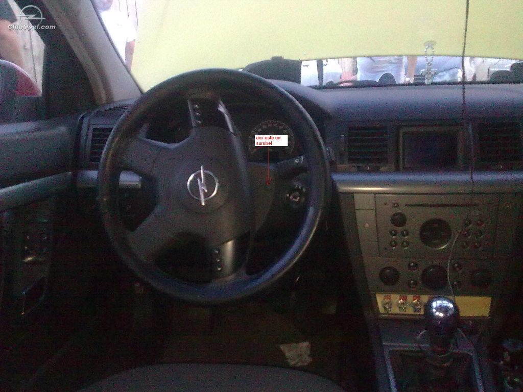

5 suruburi ( 3 sub volan si 2 in spatele lui ) si ajungi la maneta , apesi frumos pe doua cleme si o extragi , scoti mufa cu fire si gata ai aruncat-o pe cea veche , o pui pe aia noua si nu mai ai probleme , trebuie doar sa sti cum se desface un surub > Succes ! Cu respect !

sandu_race a scris:5 suruburi ( 3 sub volan si 2 in spatele lui ) si ajungi la maneta , apesi frumos pe doua cleme si o extragi , scoti mufa cu fire si gata ai aruncat-o pe cea veche , o pui pe aia noua si nu mai ai probleme , trebuie doar sa sti cum se desface un surub > Succes ! Cu respect !
dar trebuie dat volanu jos sau cum se ajunge mai exact la maneta?
  • gheo_s
  • Mesaje scrise: 63
  • Masina: Vectra 2001 Z16XE
  • Cont inregistrat: 19 Mar 2008
nu, nu trebuie sa dai jos volanul.Din pozitia de 0 virezi stanga sau dreapta 90 grade, astfel incat "spitele" sa fie pe directia sus-jos si o sa vezi 2 suruburi chiar sub volan (in pozitia de 0 sunt mascate de "spite"), unul in stanga si unul in dreapta...in poza se vede cel din dreapta, mai este unul si in stanga...si mai sunt 2 (sau 3, nu stiu exact)care tin carcasa aia de plastic mai jos si care se vad usor si se desfac usor...
