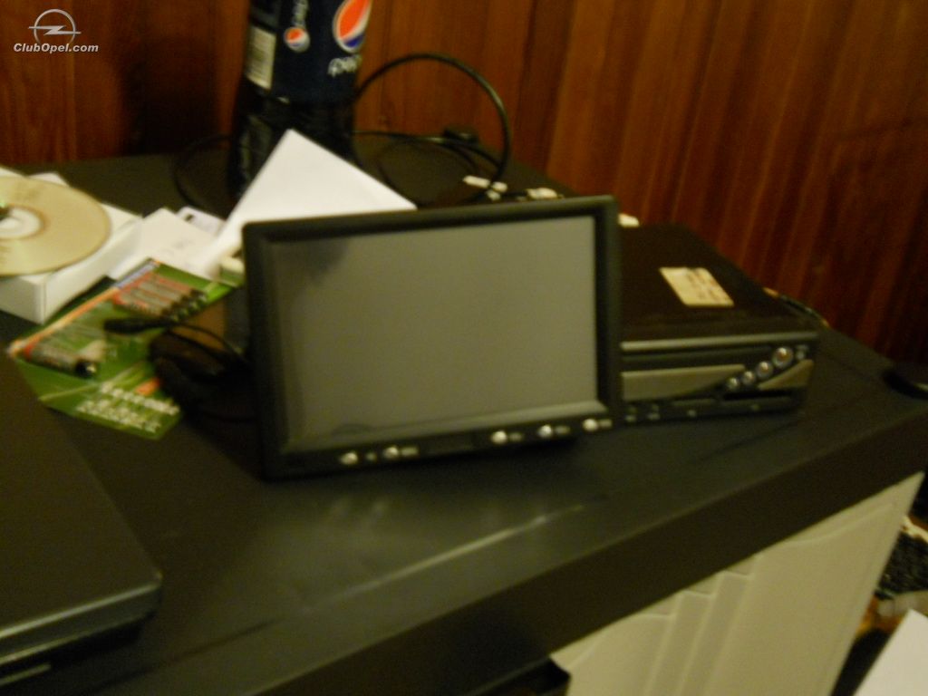

Pentru inceput am achizitionat unitatea centrala plus un monitor pe 7 cu touchscreen ..toate bune si frumoase ..acuma am ajuns la pozitia lor si sunt in mare dilema ... initial m`am gandit sa il pun in locul la scrumiera si bricheta ca oricum nu le folosesc ..si acolo nu e nici asa la vedere ... pe urma am zis ca mut consola de la clima in locul la bricheta si ecranul in locul climei ... nu sunt hotarat inca nici cu sunetul cum sa fac ..sa pastrez sau nu partea originala si sa fac cumva pe aux legatura intre ele

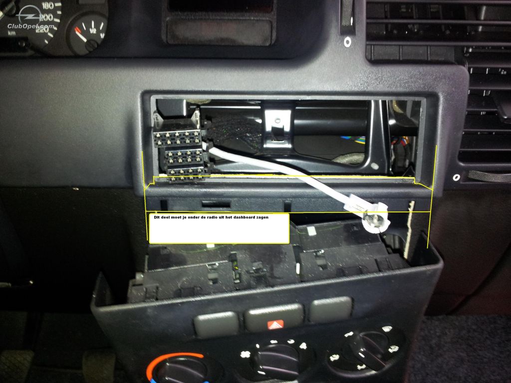

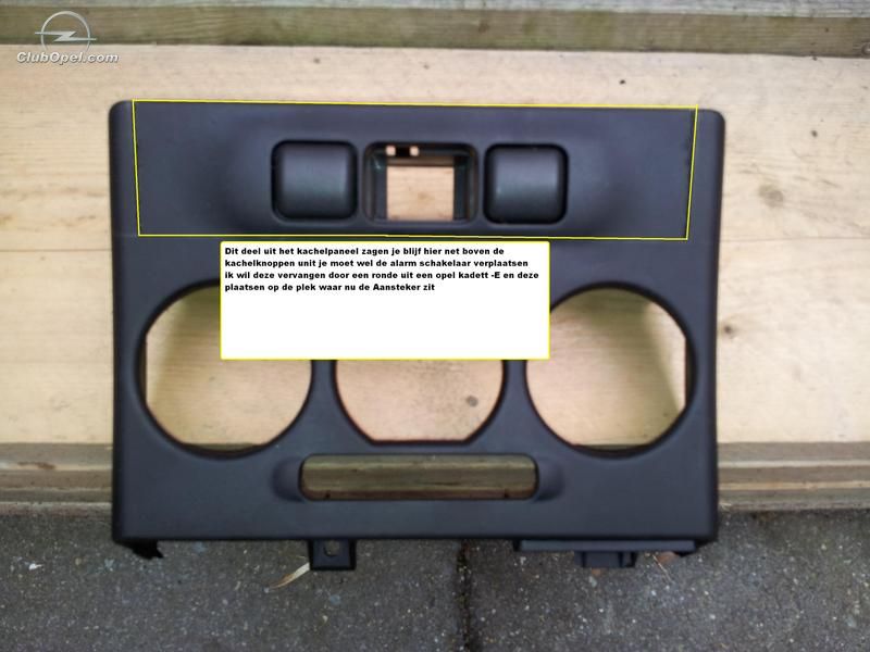

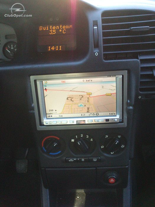

Din pacate nu ai cum decat cu 1 DIN ecran rabatabil , in loc de cdplayer-ul original, sau daca ai avea posibilitatea sa faci asa, ceva de genu :
1.
Nu neaparat sa intre si sa iasa, doar sa stea stabil acolo in ceva.

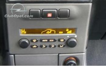

sau
2.
3.
Varianta asta implica decuparea climei si coborarea ei, dupa care rezulta inca un DIN.
Mai este o posibilitate sa prinzi pe parbriz , ca un GPS, dar nu arata bine.
Cea mai buna ar fi varianta 1.

Nu credv ca varianta 1. este cea mai buna pentru ca iti ia din vizibilitate si trebuie sa te intinzi dupa tastarea pe touchscreen. Varianta 3. este cea mai apropiata de modul de amplasare al tuturor producatorilor. Ergonomic respecta toate punctele de vedere.

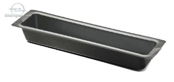

scurtuionut a scris:Dupa ce am desfacut bordul si am studiat problema, varianta 1 pare mai ok. pentru celelalte e complicat.
voiam sa fac un mulaj si sa modific consola in asa fel incat sa obtin 2 din, dar problema e ca la zafira, in spatele panoului de clima, sunt niste chestii metalice, asa ca am renuntat. Varianta 1 e cea mai ok. poate se poate adapta ceva de la audi?
Si mie mi se pare mai eleganta varianta 1, cu materialele care le ai deja, special am photoshopat pozele, ca sa fie o schema ceva.
Parerea mea este ca la zafira problema vizibilitatii nu ar trebui sa existe, cu toate ca ar putea fi deranjant monitorul acolo, dar si un GPS pe parbriz, sau un laptop pe bord, la fel de deranjant este, sa nu mai zic de tot felul de atarnache pe oglinda.
Idea nu e noua, multe masini au asa din fabricatie, monitorul iese de undeva de jos.
Trebuie sa confectionezi o tãviþã-suport, din plastic care sa o incastrezi in materialul bordului, iar ecranul sa iti intre si sa acopere butoanele.
Eu nu as face asa ceva, mai bine as face cumva sa montez un monitor rabatabil de 1 DIN.

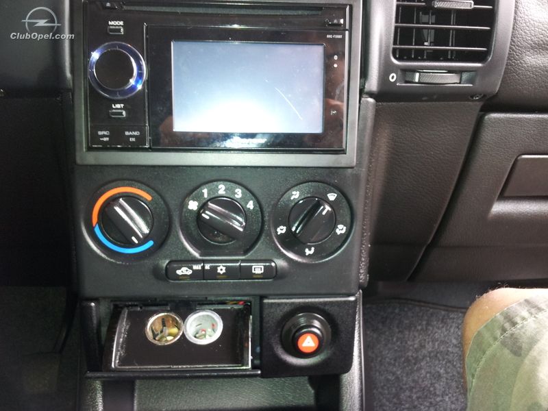

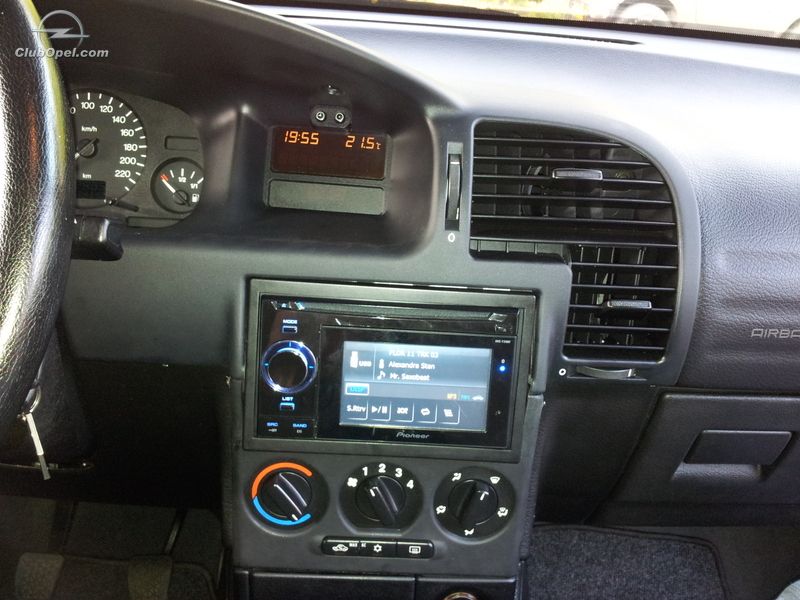

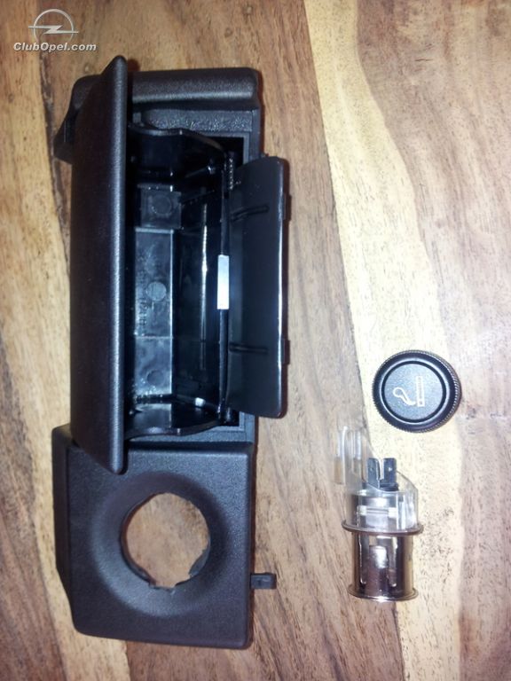

  • Z.adrian
  • Mesaje scrise: 34
  • Locatie: Tulcea
  • Masina: Zafira 2004 Y20DTH
  • Cont inregistrat: 16 Aug 2008

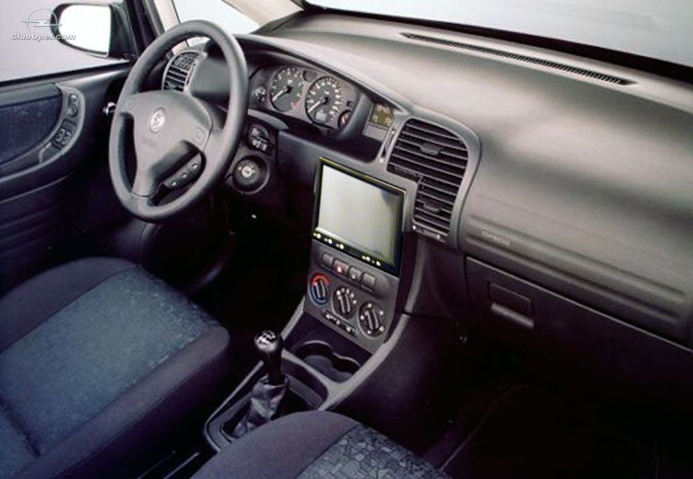

Un pasionat a reusit.
  • aquagen
  • Mesaje scrise: 497
  • Masina: Insignia 2014
  • Cont inregistrat: 26 Feb 2008
Beton, ideea buna, butoanele acelea 3 si asa nu fac nimic, iar butonul de avarie se poate pune in alta parte.
Asa trebuie facut.
Seamana cu varianta a 3-a a mea, dar e chiar mai buna asta, pentru ca, consola cu butoanele de clima raman acolo si e floare la ureche toata treaba de decupat.
10 puncte pentru neamt.
10 puncte si pentru Adrian Idea

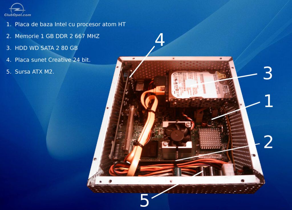

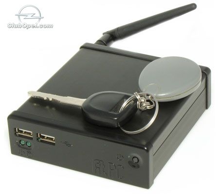

Pe vremea cand am montat eu PC (2008), nu erau sisteme gata facute, erau carcase speciale, placi de baza de marime redusa, componente, surse speciale, iti construiai tu un PC dupa buget.
Acum au aparut multe sisteme gata facute, de marimi reduse, pe care poti instala orice sistem de operare.
Cum nu sunt fan Android, am ramas la XP, ca mi se pare cel mai util.
Cel mai important la un PC este sa fie cat mai mic posibil.
FIT PC, este una din cele mai mici sisteme PC, iti mai trebuie un ecran tactil si momentan ata.
La noi erau cateva firme care s-au ocupat cu asa ceva, dar din motive bugetare se pare ca nu a avut succes, ei se aprovizionau de la : http://www.cartft.com/catalog.
Cauta acolo si fa-ti o imagine cam ce si cum, despre CARPC.
Mi-am facut singur la vremea aceea, un PC cu procesor atom dual core, de marimi 20cm x 17 cm, grosime 7cm, cel din imagine, cu harddisk de laptop, sursa speciala, placa de sunet calitativa, gps, radio, etc.
