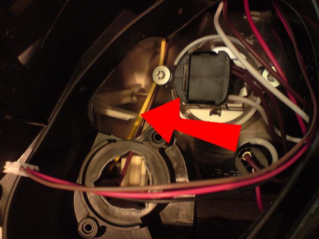

Tocmai ce am cumparat 2 faruri de vectra c fara facelift. Provin de pe o masina adusa din Anglia. Intrebarea mea...pe care abia acum mi-o pun... difera farurile astea cu ceva fata de cele de la masinile cu volan normal pe stanga? In Anglia, cum au volan pe dreapta, ma gandeam ca poate au vreo chestie ceva pt reglaj specific mersului pe stanga. Mentionez ca farurile arata identic cu cele pe masinile cu volan pe stanga, cel putin ceea ce se vede la o inspectie vizuala, nu stiu in interior.

Evident ca difera. Tablitele sunt inversate => orbirea celor din sens opus. Uite aici diferenta intre LHD (Europa) si RHD (Anglia).

La cele fara facelift parca este o parghie cu care poti comuta intre LHD si RHD.

Mersi blue. Am studiat pe linkurile date de tine si intr-adevar la modelul pre-facelift este o parghie la lupa pe care o poti comuta in sus si in jos. Este prinsa cumva de modulul cu lupa de la faza scurta. La farul din stanga parghia trebuie ridicata in sus iar la cel din dreapta trebuie lasa in jos. Asta ar trebuie sa le faca sa functioneze pe "modelul continental". Sper sa mearga si sa fie ok cand le voi monta, cand se mai incalzeste afara putin. O sa va tin la curent.

le-am pus si bat ok. mai exista loc de reglaj dar se pare ca nu ii orbesc pe cei din sens invers. am pus farurile sa bata pe un perete si pare a fi ok...am pus poze la un alt topic despre masinile cu volan pe dreapta
