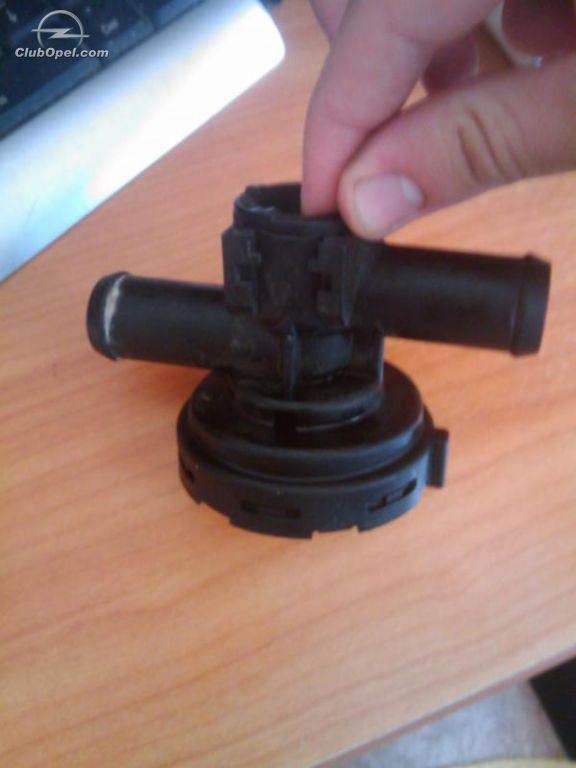

Incearca sa lasi motoru pornit sa se incalzeasca apa sa ai presiune in instalatie si da pe caldura, uita-te sub motor daca nu cumva picura pe la robinetul de caldura, dupa incearca si pe rece, la mine asta vara imi curgea bine de tot daca dadeam pe rece si daca dadean pe cald nu era nici o problema, robinetul se afla in fata motorului.

Salutare! Ma poate rezolva shi pe mine cineva cu piesa din poza afishata de CV50NIK de mai sus?
  • CV50NIK
  • Mesaje scrise: 82
  • Locatie: Covasna
  • Masina: Tigra 1996 X16XE
  • Cont inregistrat: 22 Mai 2012
Piesa are codul 90566948 si 1820013, mergi la orice magazin de piese auto si iti comanzi, e undeva la 50 lei.
