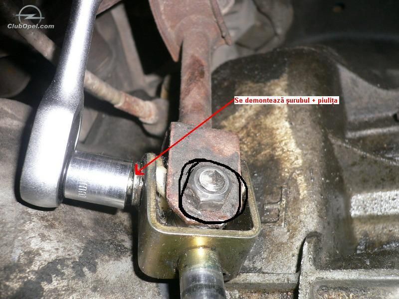

Si la mine la astra f intra greu in viteza a 2-a(de multe ori intra in a 4-a)si problema s-a rezolvat schimband siguranta de la cautator cu un surub cu piulita.Se vede in poza surubul incercuit cu negru.
