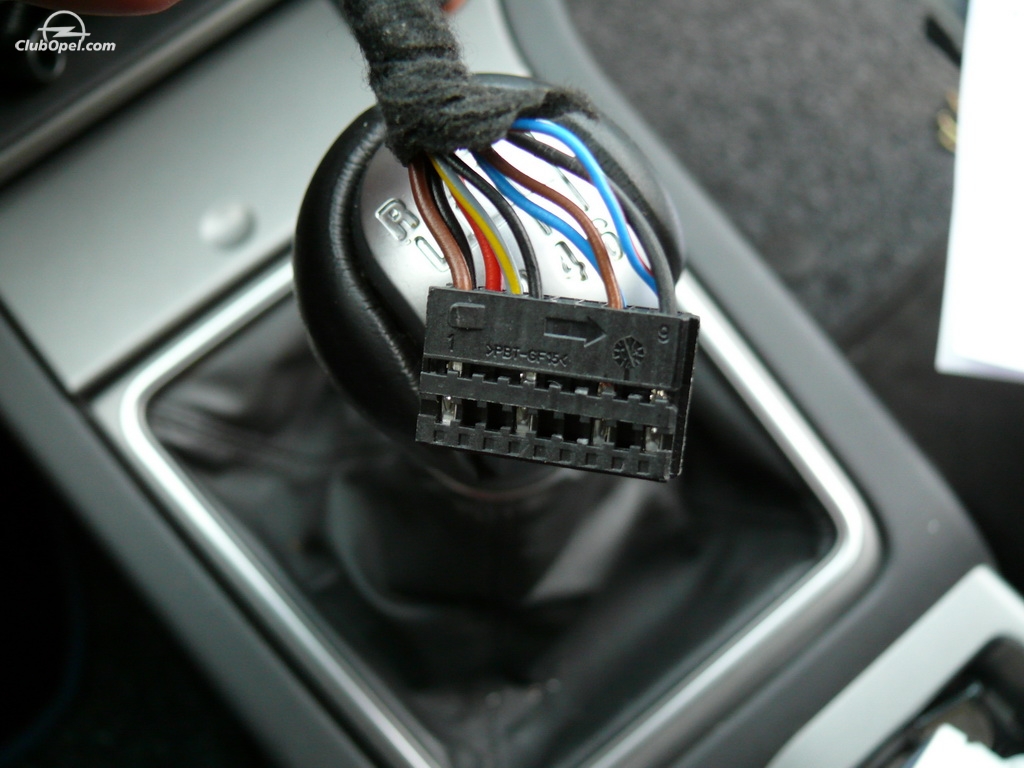

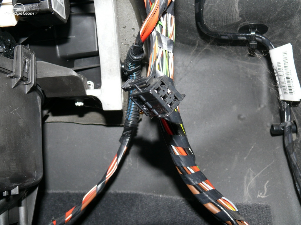

Vreau sa imi pun modulul de Bluetooth si sa il conectez la CD 70 NAvi, exact ca in imaginea asta:

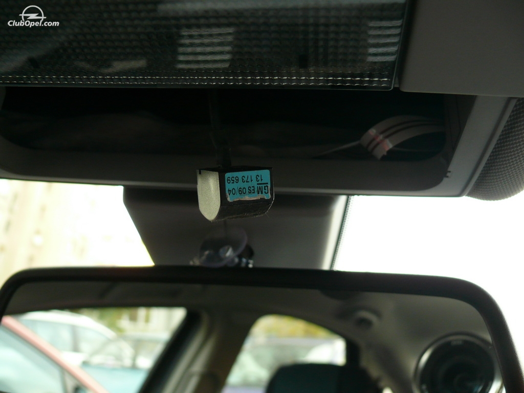

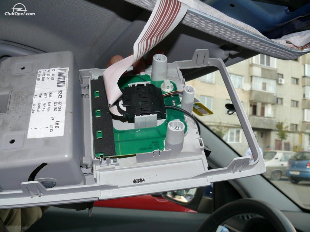

Acuma, masina mea a avut instalat telefon, dar cu fir. La o demontare a torpedoului, uitati ce am gasit:
Am un microfon in plafoniera:

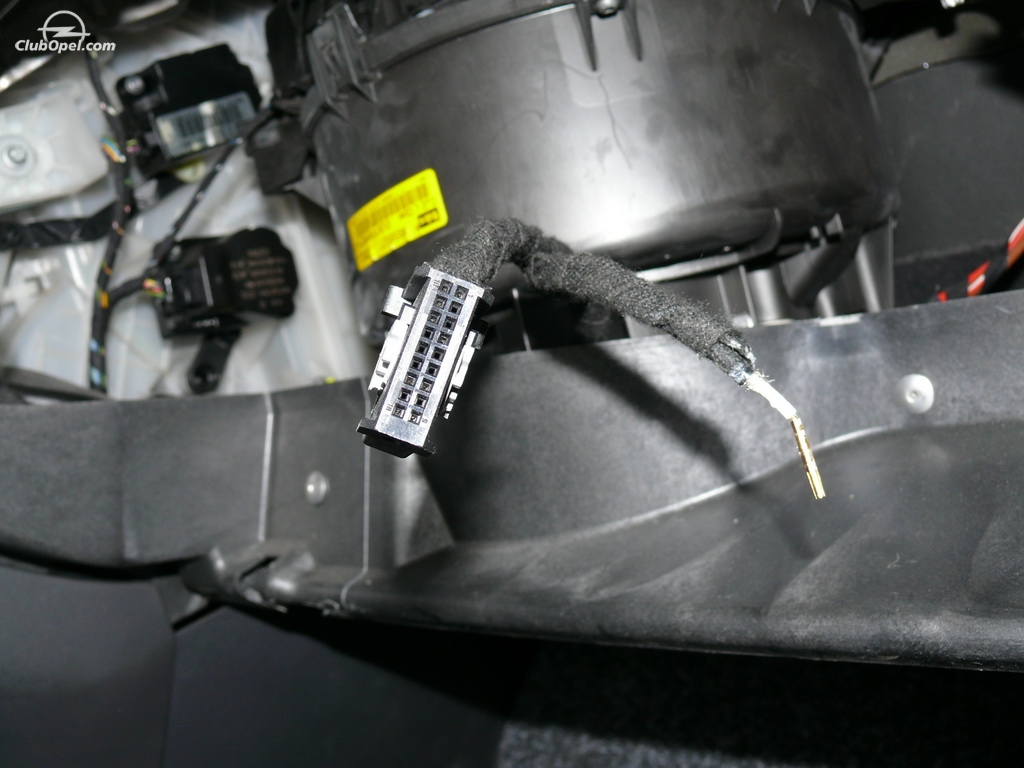

conectat original:
si primul conector:
al doilea conector:
culorile pinilor:
si firul de antena GSM.

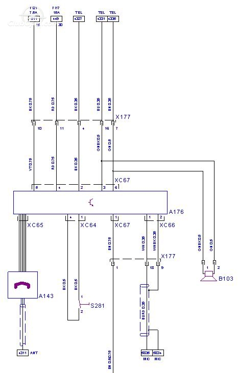

Schema seamana cu asta:
In final, CINE ma poate ajuta cu informatii ce si cum trebuie facut pentru a avea BT in masina ?

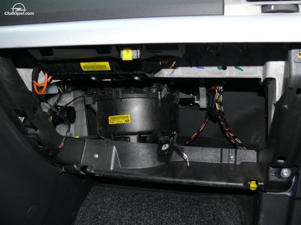

Unde este modulul Bluetooth si cum arata mufa acestuia ?
Chiar nu stie nimeni ?
Am vaga idee ca modulul trebuie sa se afle in spatele butoanelor de climatizare !

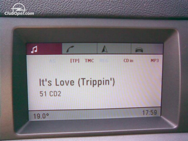

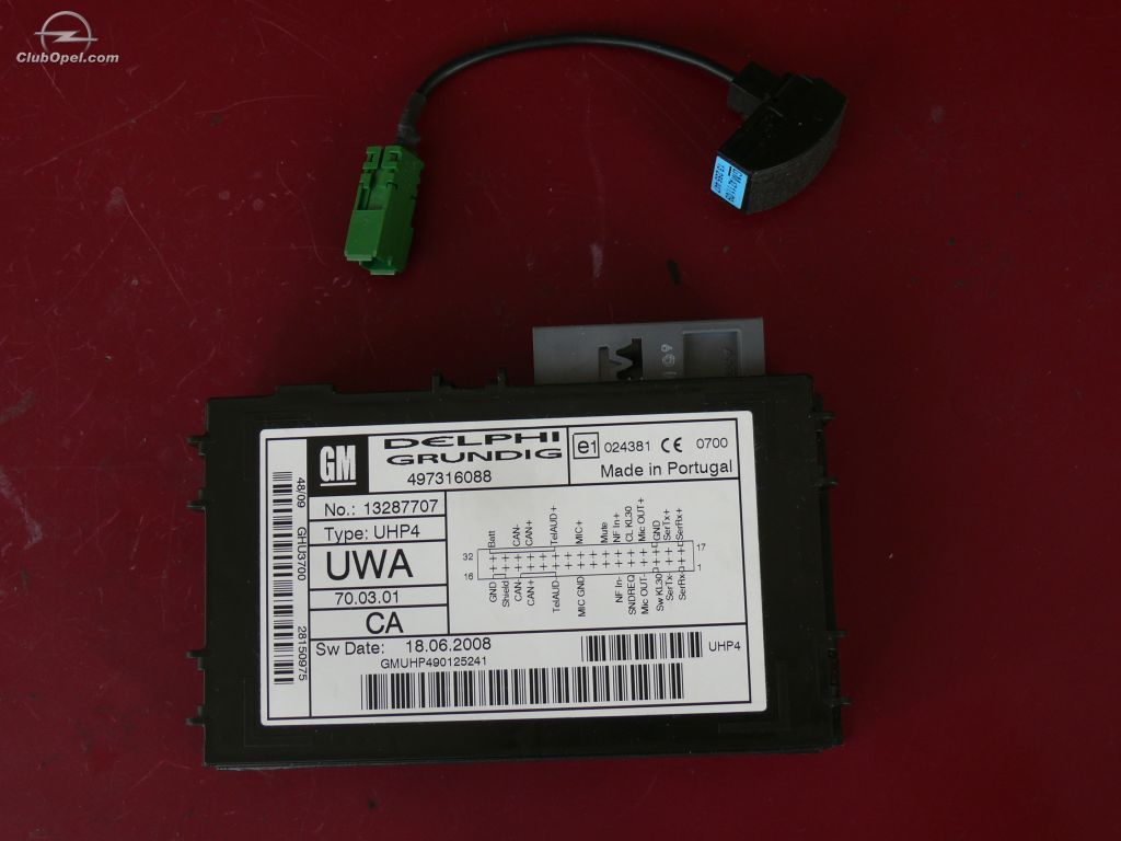

Am instalat modulul UHP cu comenzi vocale si Bluetooth. Este fenomenal. Nu ma asteptam la o asa "desteptaciune", merita toata invetitia.
Eu l-am testat pe DVD90 NAvi, CD70 NAvi, CDC40 Opera si merge cu CID, dar si cu GID. Nu stiu in alte combinatii, dar nu vad de ce sa nu mearga. CID sau GID trebuie sa fie dupa 2006 altfel nu va apare meniul.

Acela din poza marcata de tine e pentru Zafira-B dar si la Astra-H se afla pe langa instrumente.
Modulul instalat de fabrica il vei vedea pe ecran si intri din unitatea HU in setarile lui. O sa postez in curand poze, dar nu am avut timp pana acuma sa le fac.
Daca este montat ulterior trebuie programate cu Tech2 toate modulele de pe MS-CAN bus.

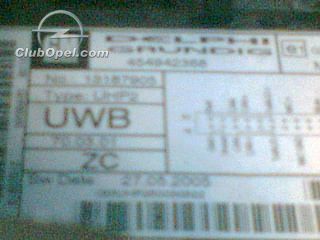

pai da, zafira B (2006)am,si modulul ala acolo este.dar pe ecran nu arata nimic pentru ca eu am vazut la un prieten cum arata pe ecran si te intrebam daca trebuie cumva activat cu Tech2.modelul meu este asta- poti sa-mi spui de care este?multumesc! 😳
  • CristianTM
  • Mesaje scrise: 3,692
  • Locatie: Timisoara
#sandu_18smd, da-mi seria VIN a masinii sa vedem ce scrie in EPC. De asemenea TOT ce scrie pe modulul UHP. Pe al tau scrie UWB si UHP2 parca.
Toate modulele cu BT pe care le-am vazut erau UWA si UHP4.
Asa trebuie sa arate -->
Ce display ai ? Modulul de BT e compatibil DOAR cu CID sau GID.
