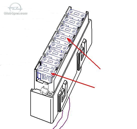

"Reinvii" acest topic pentru a posta rezolvarea problemei cu codurile de eroare si masina cu cheita, in speranta ca pe viitor va ajuta pe careva...
Intrucat dupa schimbarea termostatului masina cu cheita s-a cumintit o bucata de vreme dupa care a aparut mult mai obraznica, codurile de eroare memorate fiind P1481, P1482, P1483 aparute aleatoriu, am schimbat "Cooling fan control module" (amplasat pe radiator) si la o saptamana de atunci si vreo 300 Km in toate regimurile de mers masina cu cheita nu a mai aparut, ceea ce ma face sa cred ca asta a fost buba.
