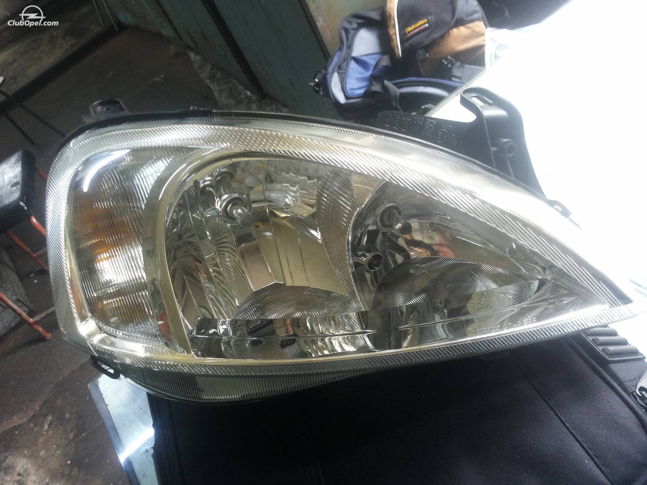

Si la mine ambele faruri au inceput sa se strice dar e pe interior, gen coltul dinspre interior si semnalizare http://postimg.org/image/nloyxfugp/ , dar in momentul de fata nu imi fac probleme, atata timp cat sticla unde bate xenonul nu se matuieste le las asa. Cand va veni vremea, voi da sticla jos si o voi da la polish interior si exterior.
