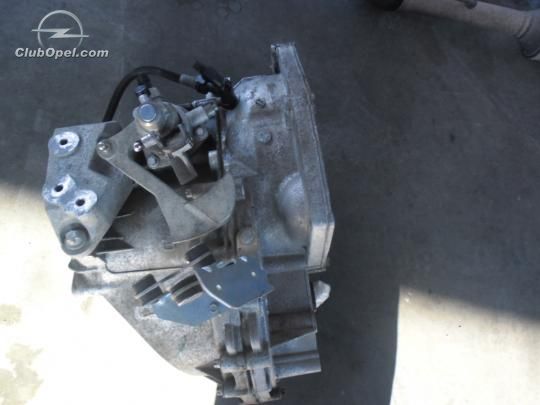

Mai este un topic asemanator cu 1.7 CDTI astra g si o cutie de H in 6 trepte dar toti ziceau acolo ca nu se merita investita mai bine schimbi masina acu' tu stii cel mai bine .
Dupa parera mea trebuie sa vezi in primul rand daca incape si daca nu trebuie sa modifici suportii de prindere , apoi imbinarea cu motorul la partea de ambreaj , disc , rulment etc. , apoi daca se etanseaza cutia cu motorul iar in cele din urma e vorba de timonerie daca poate fi adapata presupun ca este diferita.
Acum eu nu a desfacut niciodata o cutie asa ca iti zic ce cred eu ca ar conta.

Mai bine faci transplant de motor cu tot cu cutie, ambreiaj..etc. Per total nu e avantajos pt ca nu castigi mare lucru, mai ales cu benzinara. S-ar merita daca faci naveta pe autostrada. Tr 6 o poti baga de la 130-135 km/ora in sus....si mie, la z17dth imi salta consumul instant cu aprox 1 litru. Comparatia e facuta la 130-135 pe ora tr 5 vs tr6. Deci aceeasi viteza..in tr 5 consuma mai putin la turatie de 3000 fata de tr 6 la turatie de 2300-2200.
