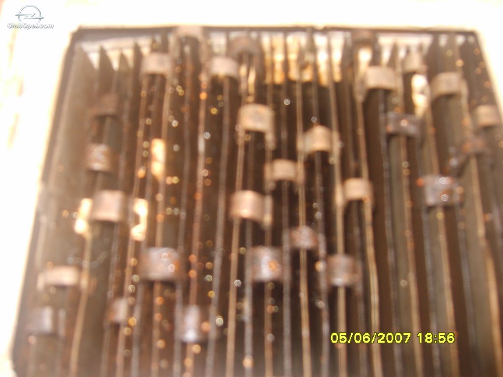

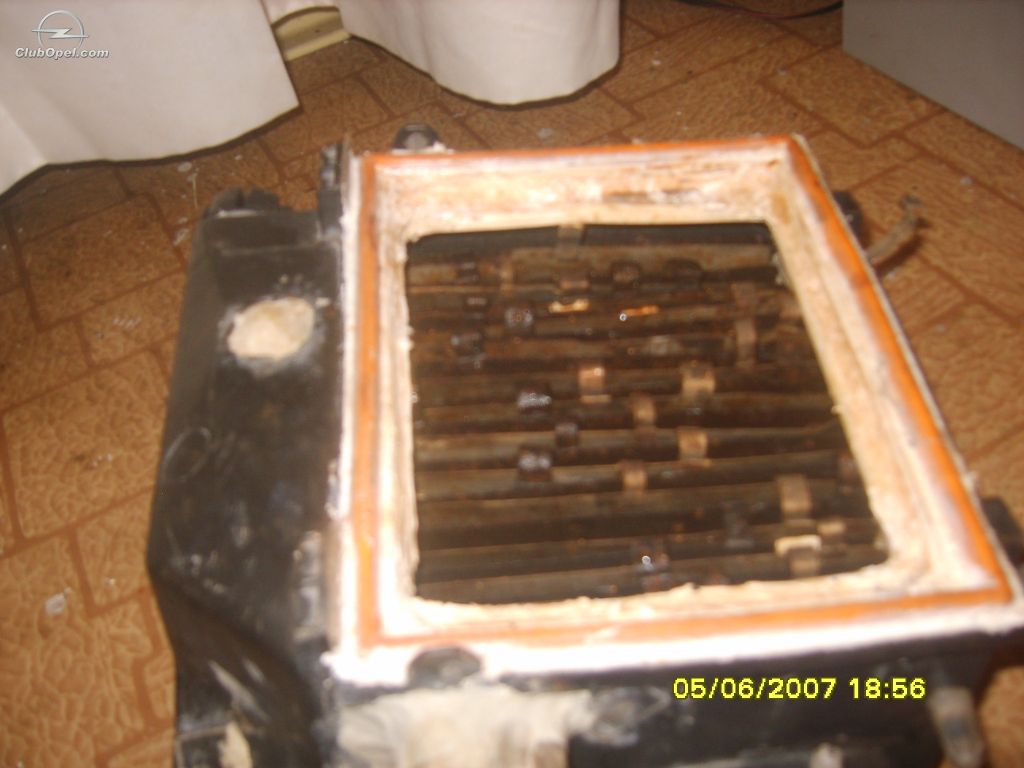

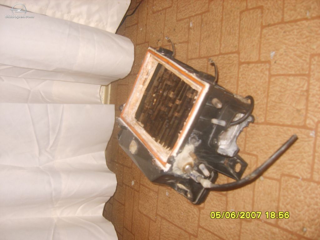

ok
am avut, o cuva de masina de spalat din aceea tip vechi....cuva fixa
am taiat-o cu flexul in bucatele de 8 cm inaltime si 10 lungime.Mi-a rezultat 36 de bucati.6 au fost folosite pe experimente iar cele 30 pt montaj.
am avut o carcasa in plus de la filtrul de aer al masinii.Am acoperit toate gaurile si am facut-o etansa.Am luat guma de la filtrul de aer de hartie, i-am facut un suport din plastic dupa care l-am atasat in interior cu ajutorul super glu-.....si siliconului.Placilor din inox le-am atasat un suport din plastic si le-am montat in interior.
Am realizat legaturile din inox pt placi.O placa lega a treia placa si tot asa .Adica sa fie o legatura doar pt.,+ si una pt-.
am luat un releu de 12 volti..si l-am atasat generatorului.
releul e de 30 de amperi dar nu rezista bine deoarece se incalzeste si are tendinte de topire.
aparatul l-am conectat de la bateria masinii...iar furtunul de la admisie l-am prelungit pana in spatele masinii..in portbagaj...deoarece sub capota nu am loc si e temperatura prea mare.
aparatul cand functioneaza la redresor de 12 v scoate 90 bule pe minut la temp., apei in jur de 30-35 grade celsius.
Dar ii adaug 2 capacele de clor la 2,5 litri si procesul se tripleaza aproape.nu ii adaug niciodata electrolit , sare sau soda caustrica sa nu dauneze placilor. clorul in apa e cel mai putin daunator, deoarece face un fel de cenusa si se spala usor.
am realizat un generator, ce economisesc in in afaara cam mult.mai de mult faceam de la mine pana in alt oras, dus intors cam 40 de km si imi lua 5 litri acu am facut cu 5 litri 2 drumuri.
no insa toate bune si frumoase pana se incalzeste ...deoarece la drum intins se incalzeste de-a binelea si se face fierbinte apa.
dar in oras e bine defolosit se vede diferenta.
acum sa nu sariti pe mine poate e parerea mea....clorul distruge ...etc...dar cu toate acestea trebuie nu l-as da jos din masina.
anu se pune mai mult de 2 capacele de clor..deoarece distruge motorul stiu, insa se risca sa se prajeasca firele. Eu am pus fire groase dar am pus 5 capacele de clor si mi-a prejit firul.a facut contact cu caroseria si s-a polarizat prost bateria ..a trebuit sa o reancarc.asta in cazuri fericite.
folositi releuri puternice.... fara releuri riscati sa ramaneti cu masina in camp deoarece daca opresti si nu deconectezi , iti descarca bateria in cateva minute...si risti sa acumulezi presiune de hidrogen si sa surzesti in explozie...sau sa orbesti.
eu am luat documentatia de pe net....cineva in comparatie cu mine a realizat, un montaj ce merge masina numai pe hidrogen.Insa a folosit 101 placi de inox grosime 1,5 mm si 15 pe 15 cm. si alte prostii am documentatia pe cd...numa ca nu stiu sa o trimit.Ei din calculul meu el are 25 de placi de 30 pe 30 de cm, iar eu am doar 3 placi de 30 pe 30 in aparat.Am un plan de viitor sa realizez un montaj asemanator cu ce a facut el...insa pana atunci il folosesc pe acesta

aparatul de fotografiat e setat din 2007 vrei sa ii fac si un filmulet langa tigrutza mea?
aparatul de electroliza e varianta mea veche am sa ii iau placile si le montez in ceva mai mare..am planuri mari cu electroliza asta...p.s sa vad unde ajung
Deci pozele sunt pt., informarea celor ce nu stiu de electroliza si celor ce ar fi interesati de producerea lui..in uz personal...cine vrea sa faca un astfel de aparat ii amintesc...aproape nimic nu e imposibil si se merita...cat despre mine am cules destule informatii pt., a inbunatati consumul

@mekanik ,chiar mi-ai facu o surpriza frumoasa cu raspunsul tau nu ma asteptam.
ideea e ca vreau sa folosesc radiatorul pe post de racire a electrolitului. ca pompe si lichide corozive nu tre sa iti faci probleme deoarece, tre sa folosesti soda caustrica.eu folosesc soda din aceea tip granule.Am facut experimente si aceea soda e buna la electroliza....f buna si : nu topeste plasticul si nu corodeaza aluminiul.de aceea nu tre sa iti faci griji. potzi folosi silicon, si superglue la imbinari de orice vrei sa faci ca soda nu le va topi. nu tre sa folosesti acizi de baterie la electroliza numai koh si soda caustrica sunt cele mai bune.
ok., eu folosesc o singura celula de electroliza dar acum cu 26 de placi is enumerate anterior. am facut o singura celula sa nu ma chinui sa fac mai multe asa am socotit ca e mai bine. cine face mai multe celule le face sa nu incalzeasca apa din celula deoarece nu vrea sa o raceasca cu radiatorul sau o raceste in sistem din ala dry( adica are un rezervor de apa si amesteca apa calda cu cea rece) dar la un moment dat ce mai amesteci sa racesti ? numai ca treci apa prin pompa se incalzeste iar dupa 90 de grade gata cu beneficul electrolizei.celula mea va consuma cm 60-70 de amperi. concentratzia sodei caustrice tre sa fie de 5 % din apa.la celula mea apa se incalzeste in 6-9 sau 10 min de functzionare, dupa care nu mai am nici un beneficiu(asadar tre sa folosesc radiatorul de racit apa)si toate merg spre bine.
ce pot sa iti spun ca mai bine faci o celula cu un radiator si cu rezervor de apa sau sa fie mai inalt sa aiba apa tot timpul sa nu ajunga la placi.
nu voi avea presiune in aparat dearece se bazeaza pe un tub de vacum ce trage gazul din aparat direct in admisie
daca ai nevoie de raspunsuri in limita cumostintei te pot indruma spre un sistem home made de sigurantza., de mari economii (la carbrantzi daca vrei safaci unul bun potzi sa ai economii de peste 70 %......insa iti trebuie un pwm bun un efie si placile ,pompa de apa si radiator si ceva stiintza si gata )si de buget minimprocurat piese
