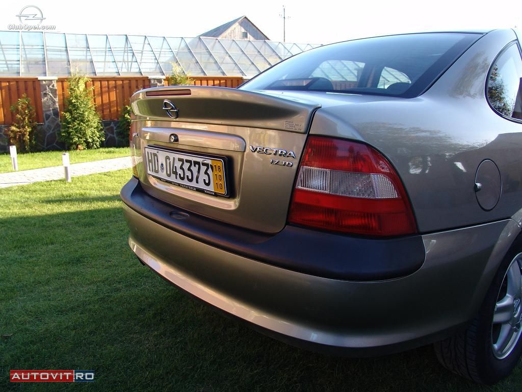

Salut eu am apropae aceeasi problema, doar ca la mine nu functioneaza stopul de pe luneta si nici cel de pe aripa, am sa pun o poza sa vedeti la ce ma refer.Intrebarea mea ar fi stiti cumva de unde se alimenteaza acele stopuri ca sa nu mai fiu neviot sa desfac tot sa vad pe unde o ia firu.Vectra b sedan x17dt
