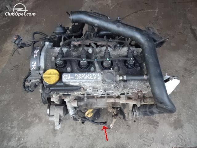

  • Mitika23
  • Masina: Astra 2004 Z17DTL
  • Cont inregistrat: 24 Apr 2014
Buna ziua!
Am si eu o problema daca ma puteti ajuta!! Am un astra g 1.7cdti caravan din 2004 cu motor Z17DTL si am observat k incepuse sai curga ulei pe la furtunasul ascela din poza. La inceput a curs foarte putin eu crezand k o fi apa de pe strada, care intrease in scut si cand ajung la destinatie sa curga putin (vreau sa precizez k sunt incepator in ale mecanicii). Dupa cateva zile de la acesta constatare am facut un drum la tara adika aprox. 300km si am vazut k incepuse sa curga un pic mai mult. Trebuia sa ma intorc inapoi acasa cu masina adika inca 300km asa k am completat cu niste ulei kare il aveam la mine (acelasi ulei care era in motor), si cand am ajuns acasa in fata blocului deja mie imi curgea de imi lasa picaturi pe asfalt, si acu e o pata mare sub ea! Din cate stiu curge pe acolo doar cand motorul este cald!
As vrea sa stiu daca se poate cum se numeste acel furtun, si cat ma costa sa-l inlocuiesc! Multumesc
O zi buna tuturor!
