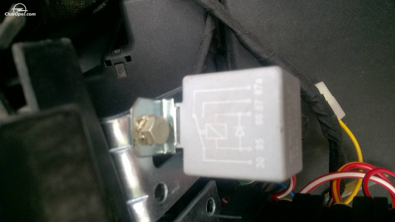

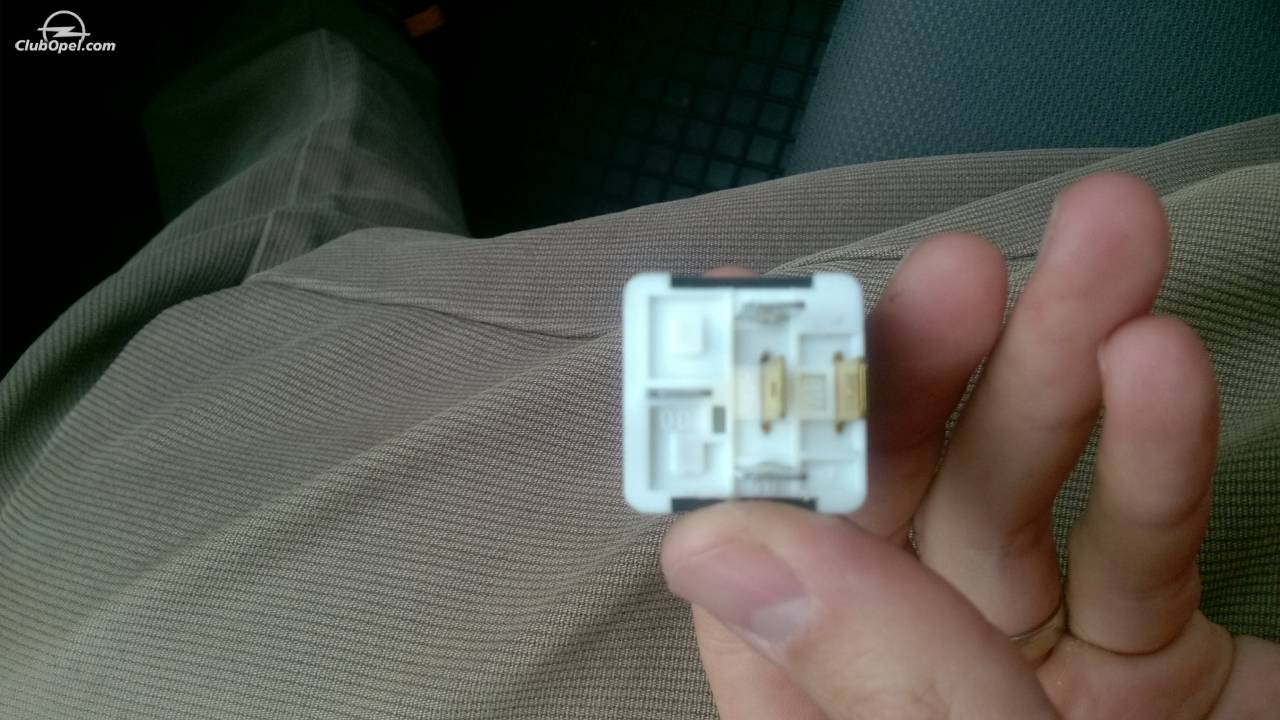

Fac si eu azi o poza cu acea mufa pt. releu ca sa vedem ce si cate fire ies din ea.

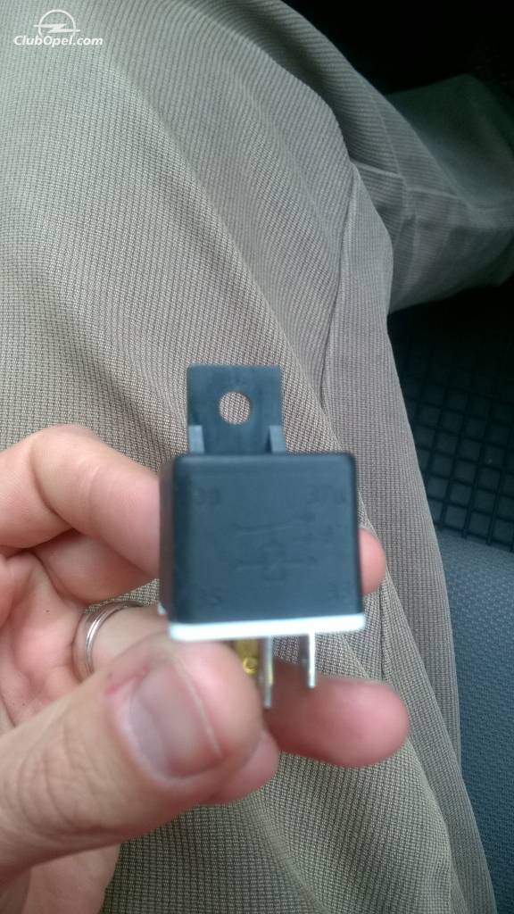

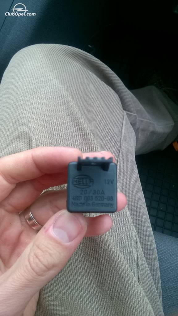

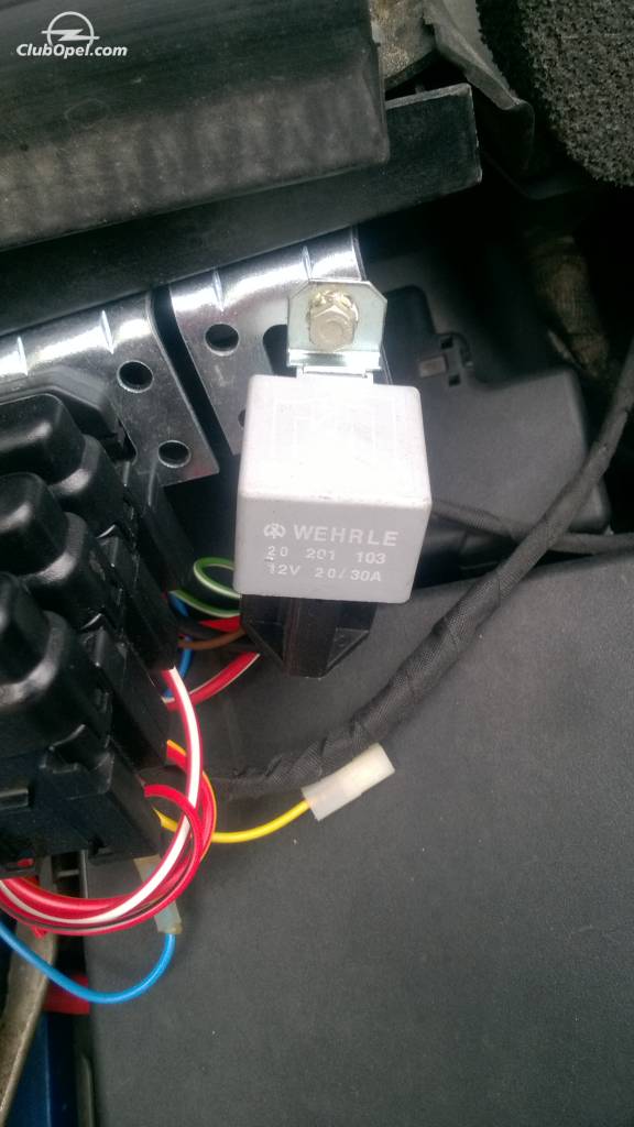

Am revenit cu pozele:
Releul care este pe masina cel gri este la fel ca si cel negru, cel negru era si el in kit-ul incalzitorului, dar era special conceputa instalatia pentru ford focus 2.

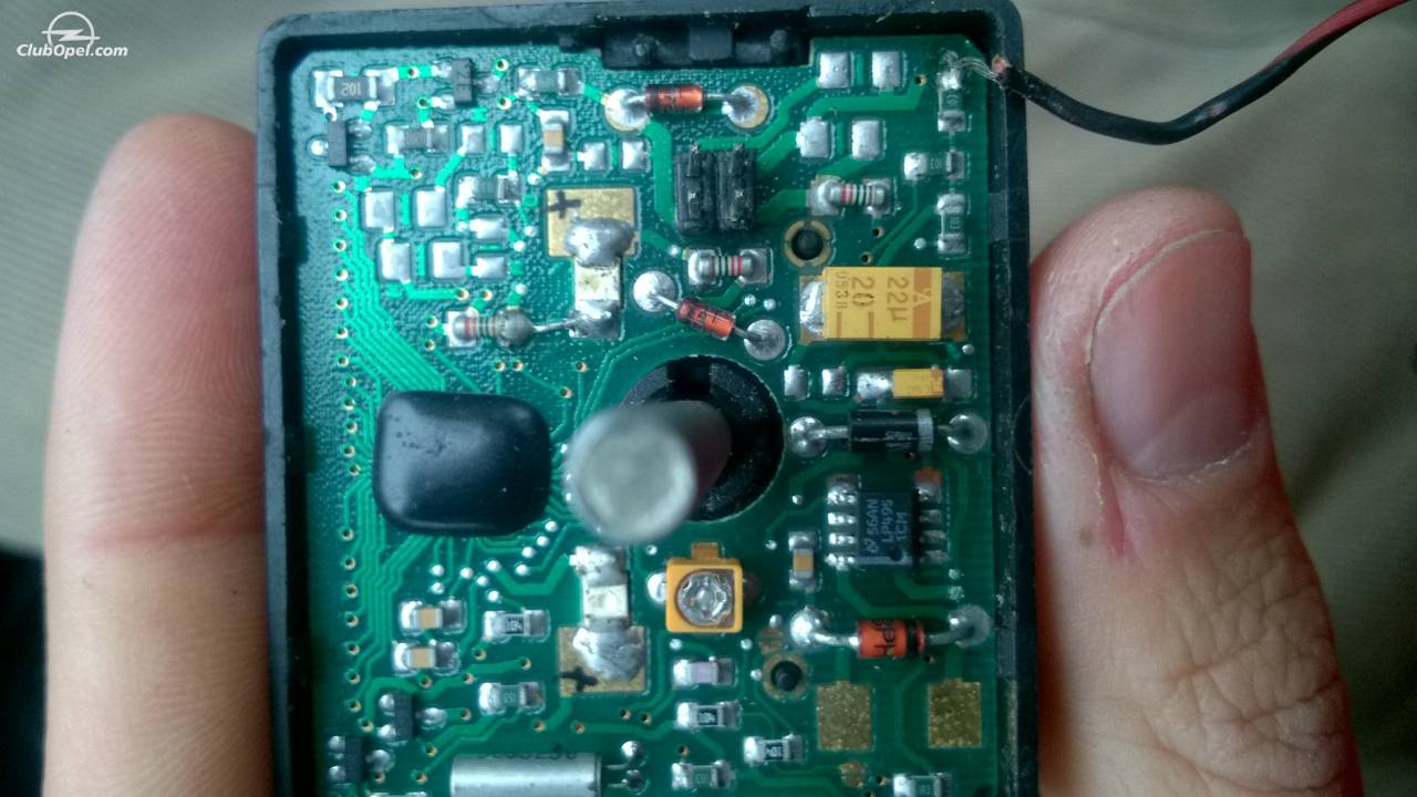

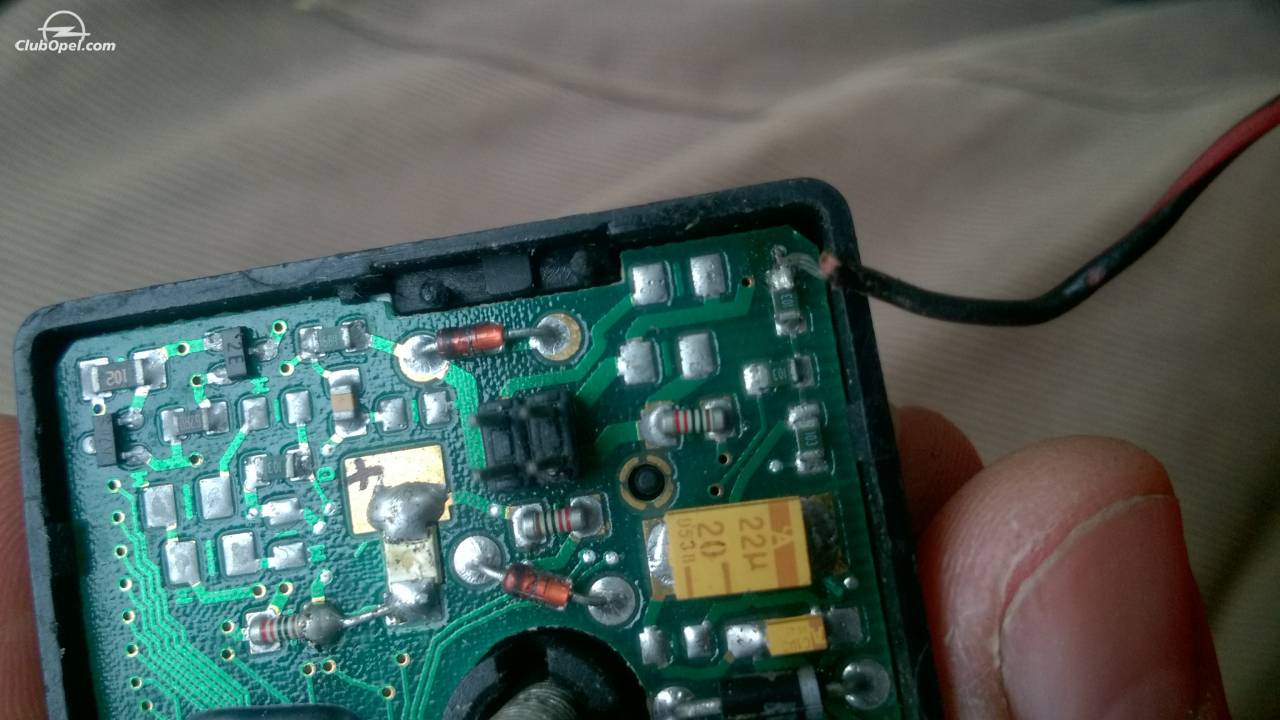

Am facut si poze la ceasul programator, in legatura cu acel fir care iese din el, poate imi poate spune cineva ce este cu el.

Multumesc pt. poze. Firul ala e posibil sa fie o antena pt. telecomenzi care merg pe 433 Mhz.

Andrei, cred ca ai dreptate. Ceasul tau programator, pare diferit fata de al meu, dar te rog sa pui mai multe poze cu el si de pe fata si de pe spate, ca sa vad ce apare pe display si ce alte legaturi mai are pe spate. La cum vad eu in poze, firul ala nu a fost lipit acolo din fabrica. Ceasul nu cred ca are legatura cu vreo telecomanda pentru ca nu vad rostul. Telecomanda trebuie sa aiba modul separat care se conecteaza la Webasto nu la ceas

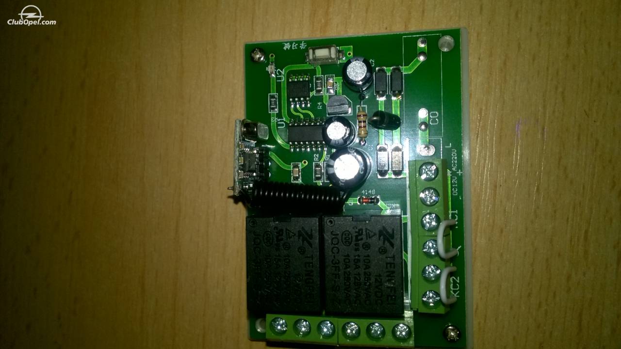

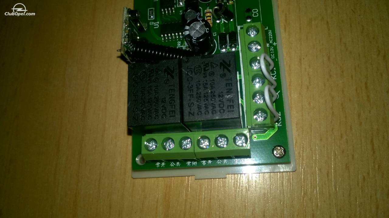

Mi-a venit receptorul si telecomanda care din specificatii bate cam la 60 metri dar are cam multe conexiuni, este cu 2 canale, schema de montaj nu am.Poate imi dati un sfat care pe unde vin firele.
Atasej poze cu el:

E aiurea ca nu ai o schema minimala. L-ai luat sh ?
Din poze se deduce foarte simplu cum sunt conexiunile : ai alimentare la 12 v care e notata pe placa, iar dupa cele 2 relee ai cate 3 conexiuni pt. fiecare releu. Cele 3 conexiuni au cate un punct "cald" ,iar celelalte 2 sunt una comanda "normal inchis", iar cealalta " normal deschis". Butonul probabil este reset sau "learn" pt.imperechere cu telecomanda.
Tu o sa folosesti doar unul din cele 2 relee, si la acela doar doua conexiuni.
Totusi nu stiu daca acest modul e ok pt. webasto, deoarece in acest caz trebuie data comanda de tip impuls, iar modulul asta are comanda switch on/off permanent.

@Andrei_JOY, display-ul merge reparat. Daca intre contactele de pe placa electronica si contactele lui este o banda de caiciuc roz (asa cum este la mine), aceasta se scoate, se curata cu alcool sau cu spray de contact, se curata si contactele de pe placa si display si se monteaza la loc, dar sa ai in vedere atunci cand strangi suruburile sa le strangi usor pe rand, putin cate putin, apoi alimentezi ceasul si mai strangi sau mai slabesti suruburile pana se vede corect pe display.
Referitor la telecomanda, aceasta funtioneaza si cu alimentare permanenta pe releu si cu impuls. Iti transmit pe mail documentatia pentru aceasta, unde ai si modul de invatare si cum se fac legaturile.

Ti-am trimis pe mail documentatia pt receptor si un link de unde am cumparat-o. Documentatia arata doar modul de invatare nu si cum se fac legaturile, dar sunt asa cum ai spus tu mai sus, adica pe fiecare releu este un comun si cate un contact NC si NO.

Aurelian modulul este luat nou, dar nu are schema, am reusit sa fac un fel de test in sensul ca am legat firele de plus si de minus, din plus am dus un fir in comunul respectivului canal A (surubul din mijloc de la releul din mijlocul receptorului) iar din al 3-lea surub (numarand din dreapta spre stanga ) am legat firul rosu (+) de la un led de 12 volti iar firul negru (-) al led-ului l-am pus la minusul de langa plus-ul unde intra pentru alimentarea receptorului de la baterie, iar dupa am imperecheat telecomanda apasand pe butonul de pe receptor, iar la apasarea butonului de pe canalul A se aprinde ledul si se stinge, el sta aprins doar cat tin apasat pe buton telecomenzii, este in regula montajul trebuie sa fac altfel, adica asta inseamna impuls, ce ii trebuie webasto-ului?

Salut, da asta inseamna impuls, e ok.
