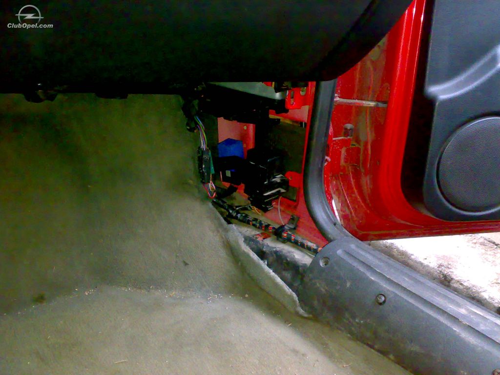

Releul de la pompa de benzina se afla ori in cutia neagra de care spuneti...ori la stalpul din dreapta
