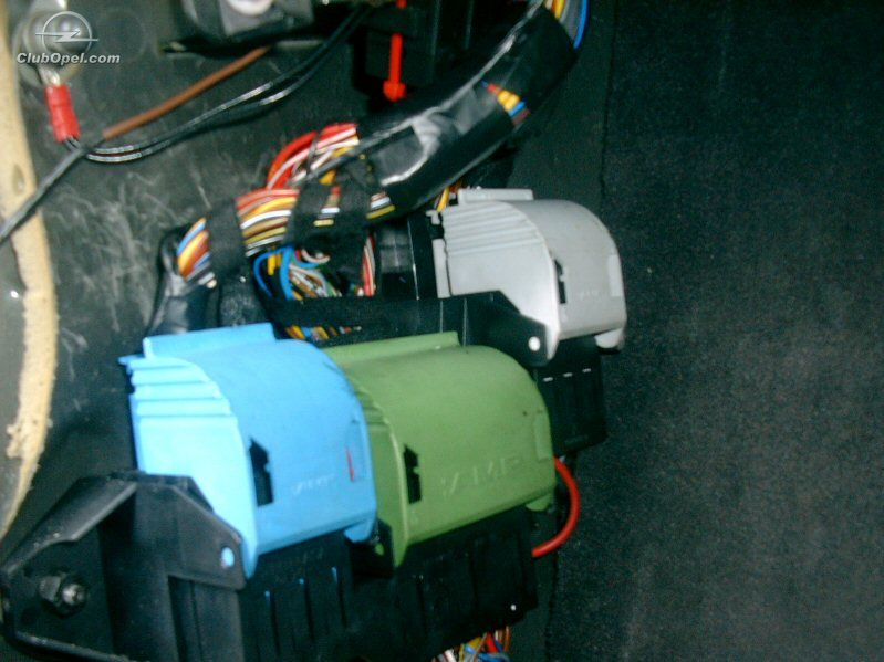

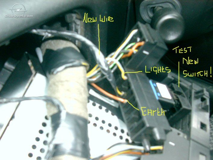

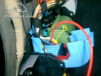

Localizati cablurile in partea stanga a masinii la picioarele pasagerului in spatele panoului care le acopera.
Aici o sa ai 2 "prize".Gaseste-o pe cea albastra deoarece aici vom lucra.

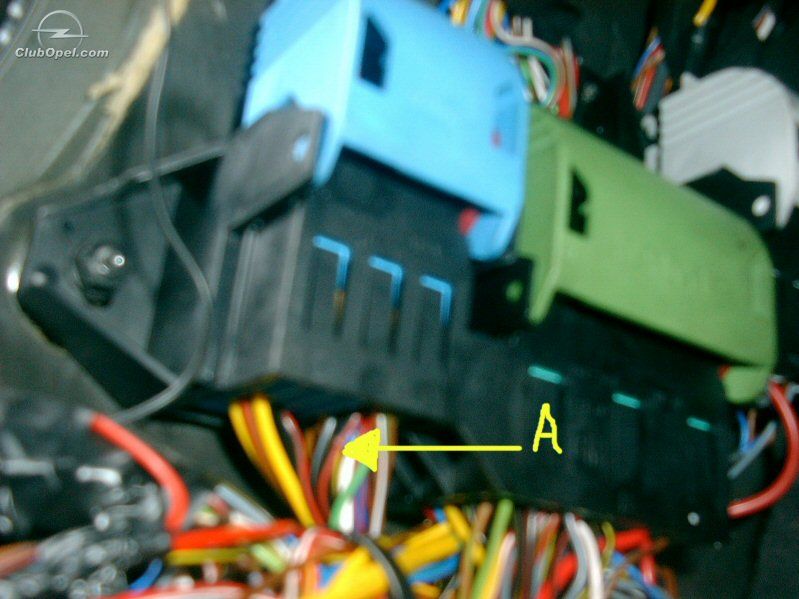

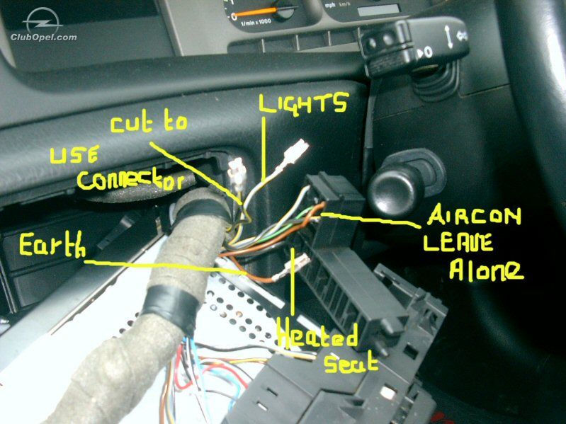

Identifica firul rosu/negru .Vor fi 2 fire.Cel care te intereseaza este cel aflat catre fata masinii.La acest fir leaga un fir care sa ajunga in bord unde vei monta butonul.
Poti vedea in poza unde se leaga firul.cand vei inchide capacul "prizei" aceasta va presa pe fir si-l va tine in loc.

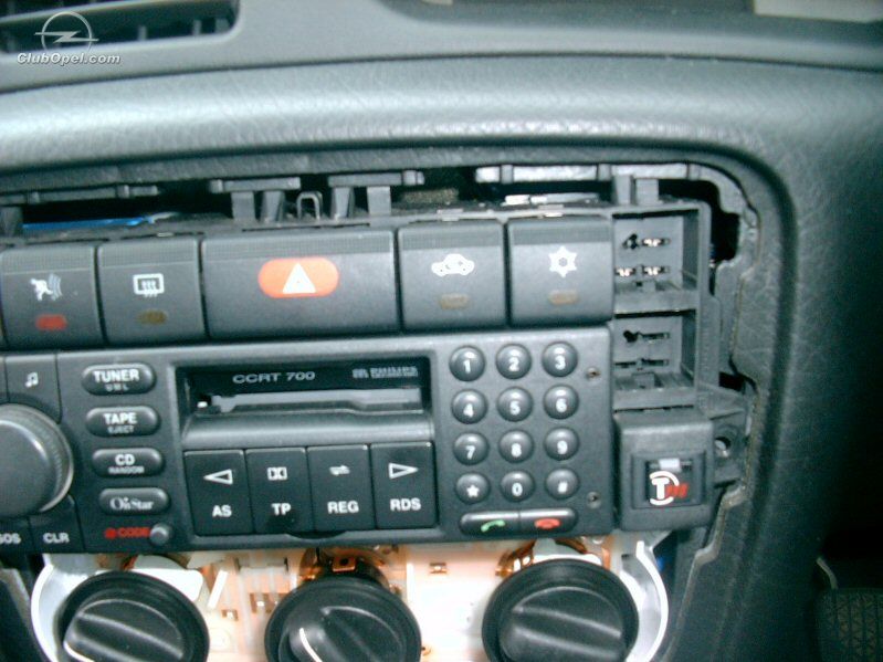

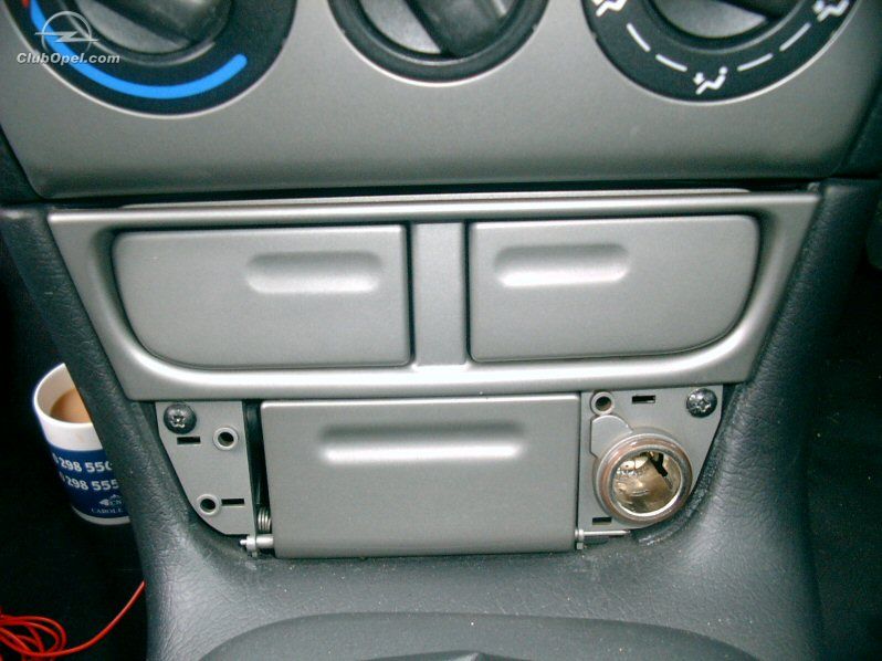

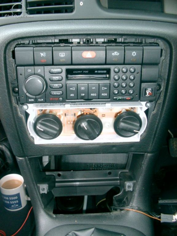

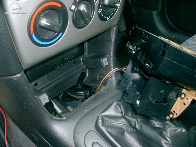

Acum ne mutam la consola centrala unde vom monta butonul.Scoateti scrumiera.
Apoi desfaceti si controlul aerului conditionat si playerul.

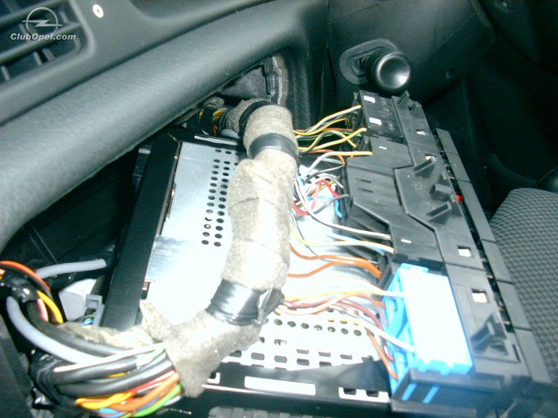

Apoi scoate conectorii si monteaza firele.
Acuma legati firul care vine de jos la buton(legat mai devreme).
Apoi montati totul la loc.

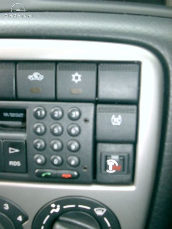

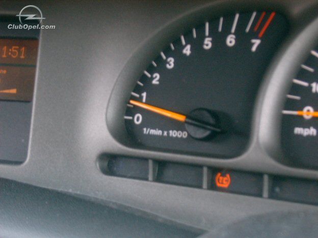

Bagati cheia in contact,asteptati sa se stinga toti martorii.Si apasati pe buton.
Becul TC se va aprinde.
