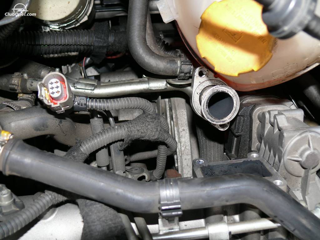

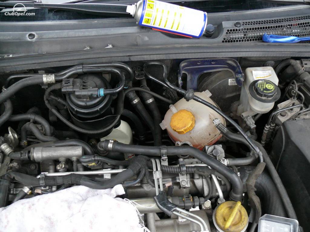

Valva EGR la locul ei, asteptand sa fie demontata :

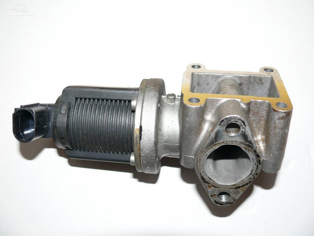

Dupa demontare :

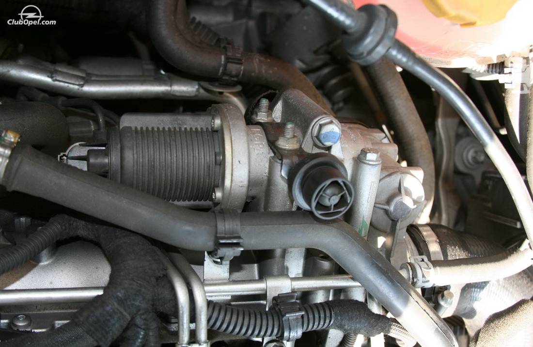

Cele trei componente care o leaga de masina:
Cele doua care ne intereseaza si ele:

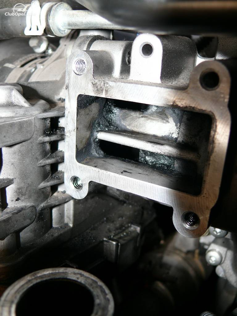

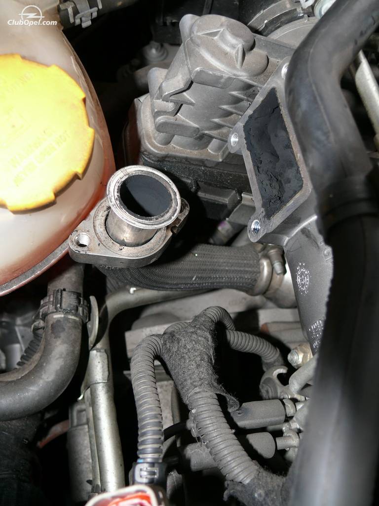

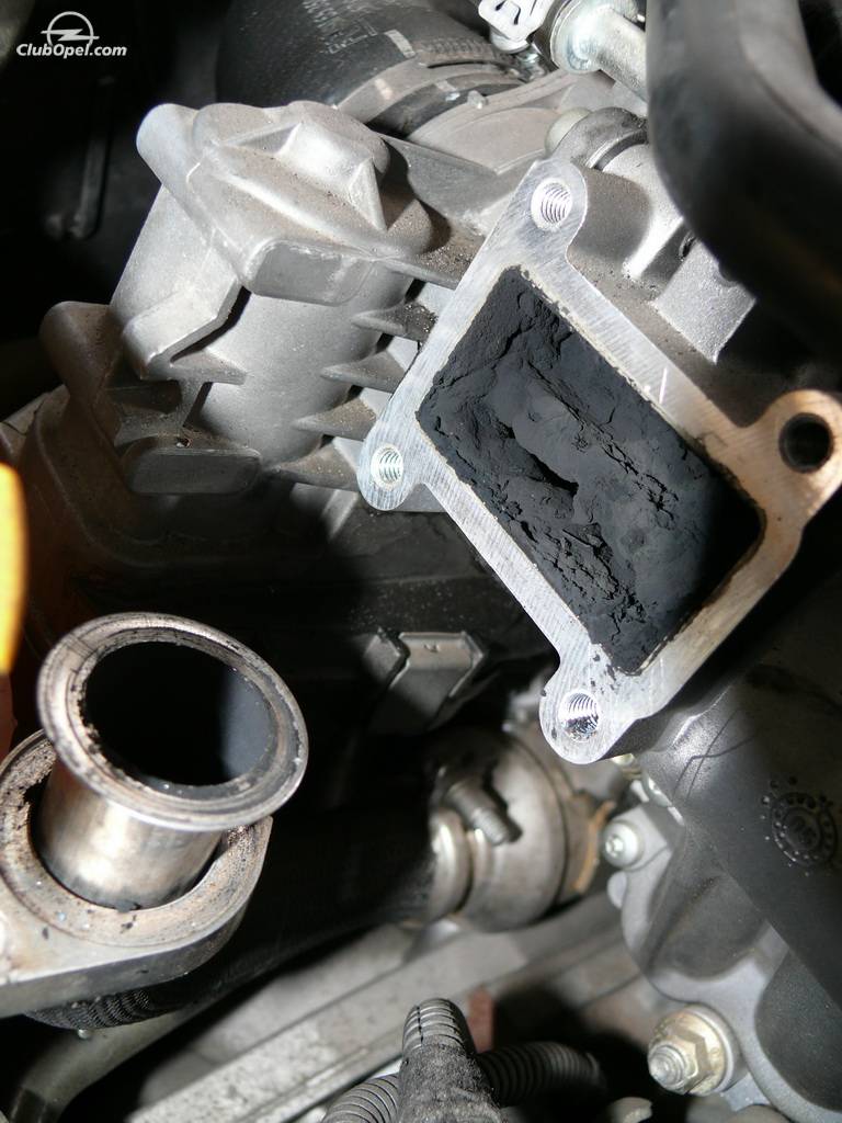

Si acum, ATENTIE la aceasta foto, uitati-va bine cum arata galeria ! Dezastru de murdara !
Si dupa o prima etapa de curatire:

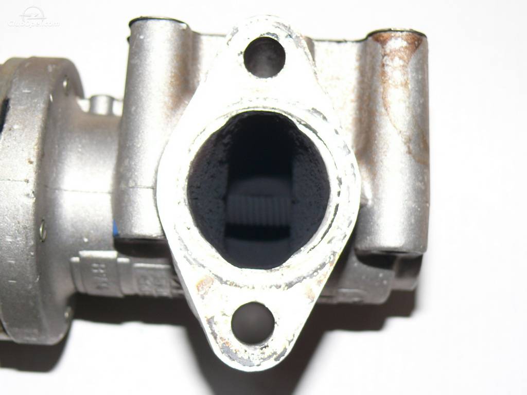

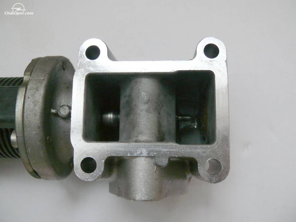

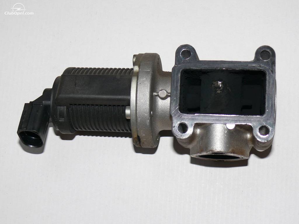

Si acum, EGR-ul, inainte de curatire:

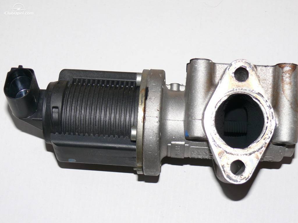

EGR, partea patrata:
EGR, partea ovala:

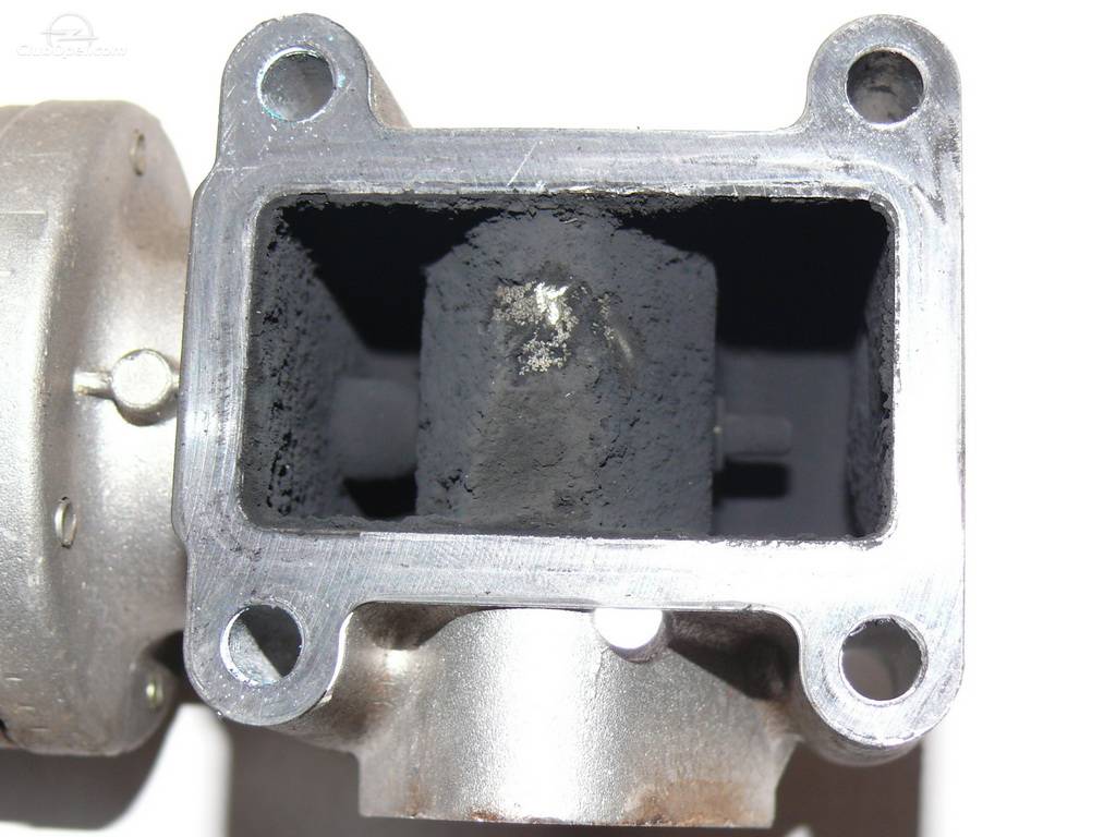

EGR detaliu pe partea patrata:

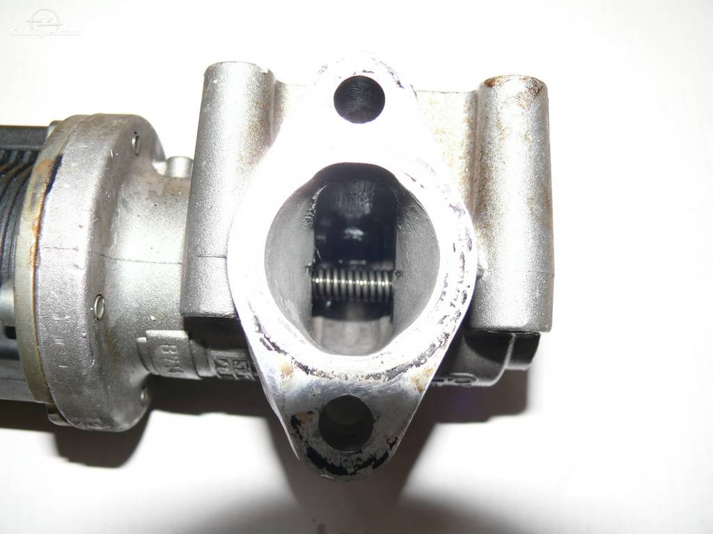

EGR detaliu pe partea ovala:

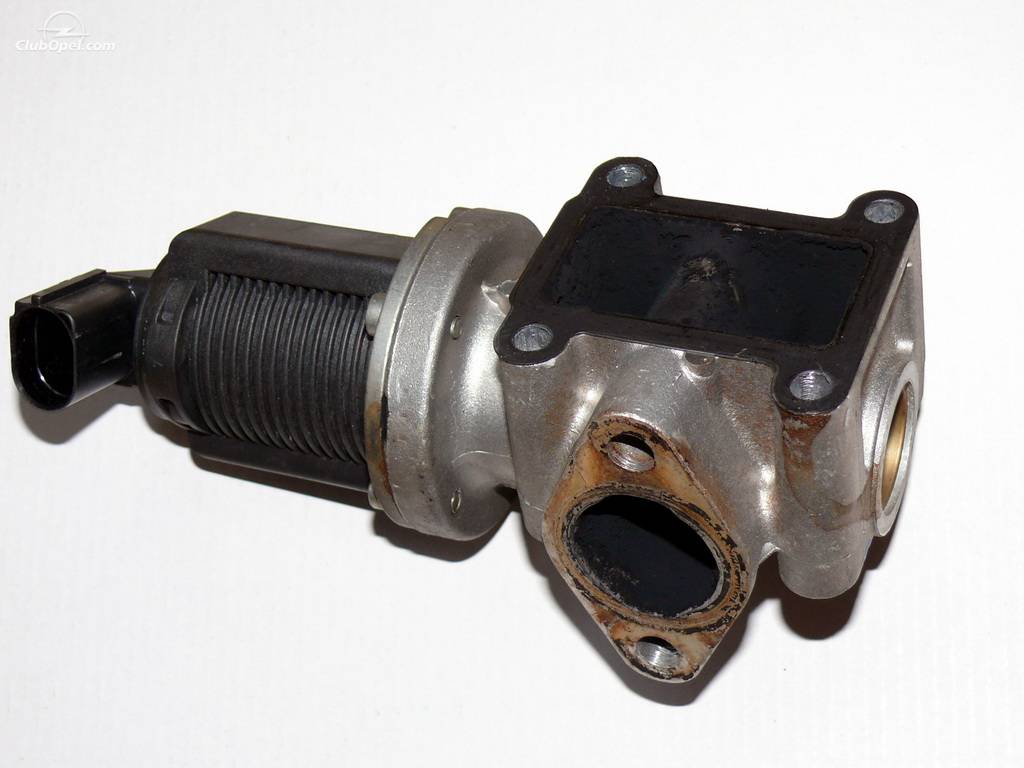

Si acum, dupa curatare:
Am pus poze, zic eu destul de clare si edificatoare pentru ca sa puteti face si voi acceasi operatiune si de a va bucura GRATIS de efectele curatarii EGR: masina trage si merge mult bine si probabil altele.
