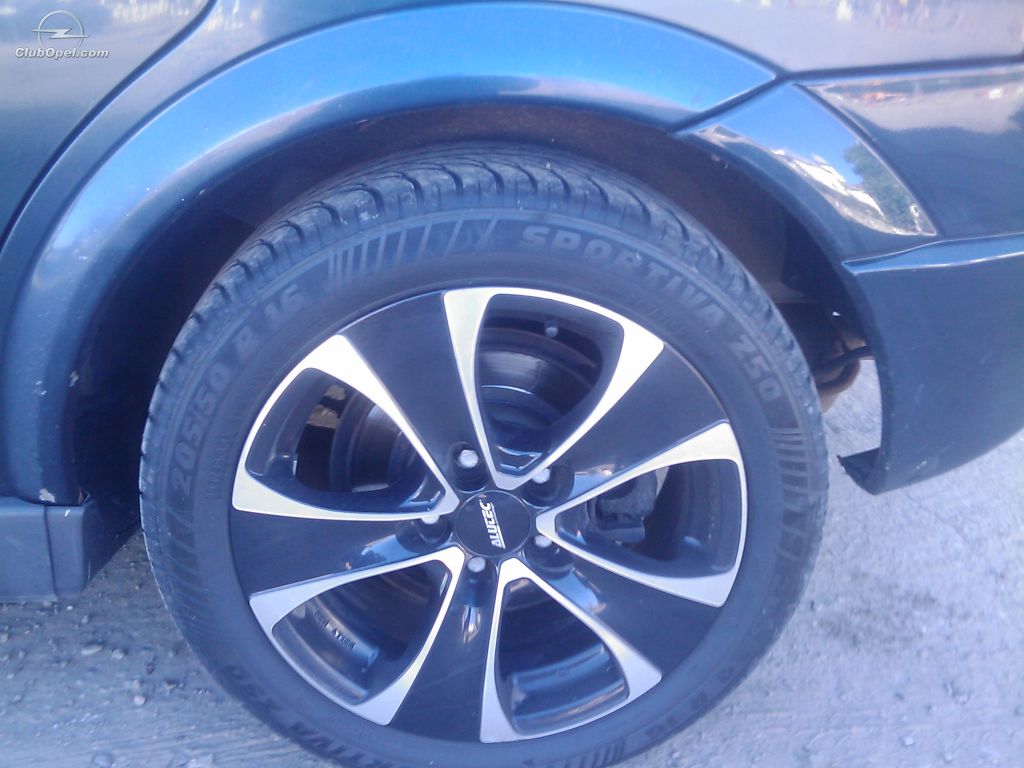

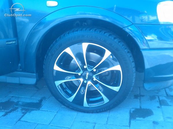

Astra G 2.0 DTI (hatchback din 2002) cu jante J7,5 si anvelope 205/50/R16
ei bine cauciucurile din spate ating ceva la denivelari (mai ales cand sunt persoane pe bancheta din spate)

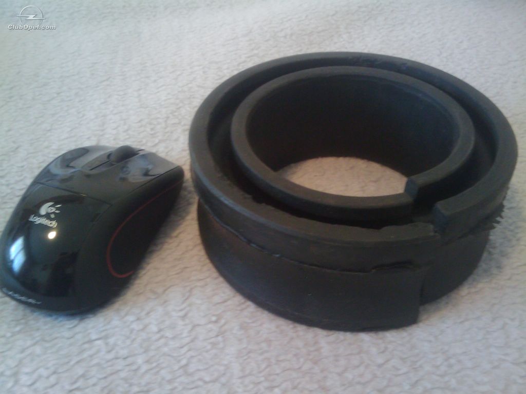

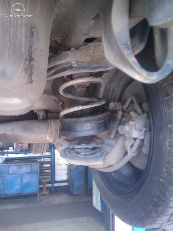

salut
asa cum am zis mai sus, am experimentat ceva, si se pare ca e mai bine acum
ei bine, poze explicite aveti mai jos:
-am achizitionat asa ceva:
-instructiunile de folosire:
-montarea:
-masina s-a mai inaltat putin:
am testat, cu 2 persoane pe bancheta din spate, comportamentul masinii pe drumuri cu denivelari si se pare ca abia mai atinge, dar mai rar oricum ...
o sa mai cumpar o pereche ca sa fie treaba completa (o sa am 2 astfel de "cauciucuri tampon" pe fiecare arc spate) ...
