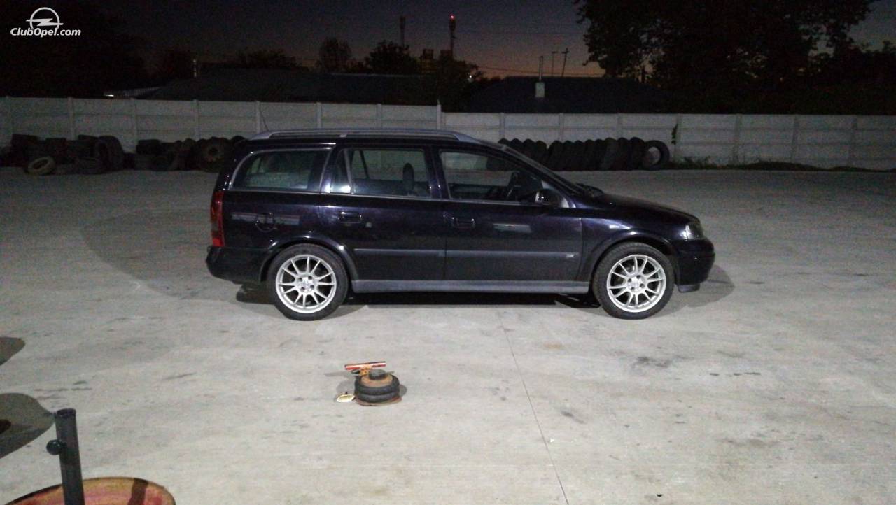

salutare baieti . am si eu o intrebare la voi . am jante de vara pe 16 snowflake si pana anul trecut de fapt 1 an cand le am si luat aveau anvelope 205 50 16 . anu asta am luat tot dalea si am luat si pus 205 55 16 deoarece a avut fratele p golf 5 pe 50 si pareau prea mici rotile se vedea urat . eh din cauza asta am ales 55 si nu se vad urat doar ca sunt in dubii daca sa le pun pe cele pe 50 sau sa le tin pe astea pe 55 ? ce se vede in poza e anu trecut pe 50 . astept recomandarile voastre .

apropo fratele le a dat jos a pus pe 55 se vede ok dar golfurile d fapt vw skoda sunt mai inalte decat astra g . deci . astept pareri .

Eu am incercat cu 205/55/16 si ating la pasajele rotilor spate la hopuri. Spun ca am incerca,t pentru ca atunci cand am cumparat jantele, erau echipate cu cauciucuri de dimensiunea mentionata. Daca o incarcam pe spate,, era mai ra,u, atingea mai des. Am pus cauciucuri 205/50/16 si nu am mai avut nici i problema, asa ca iti recomand sa ramai pe cauciucurile trecute in cartea masinii.

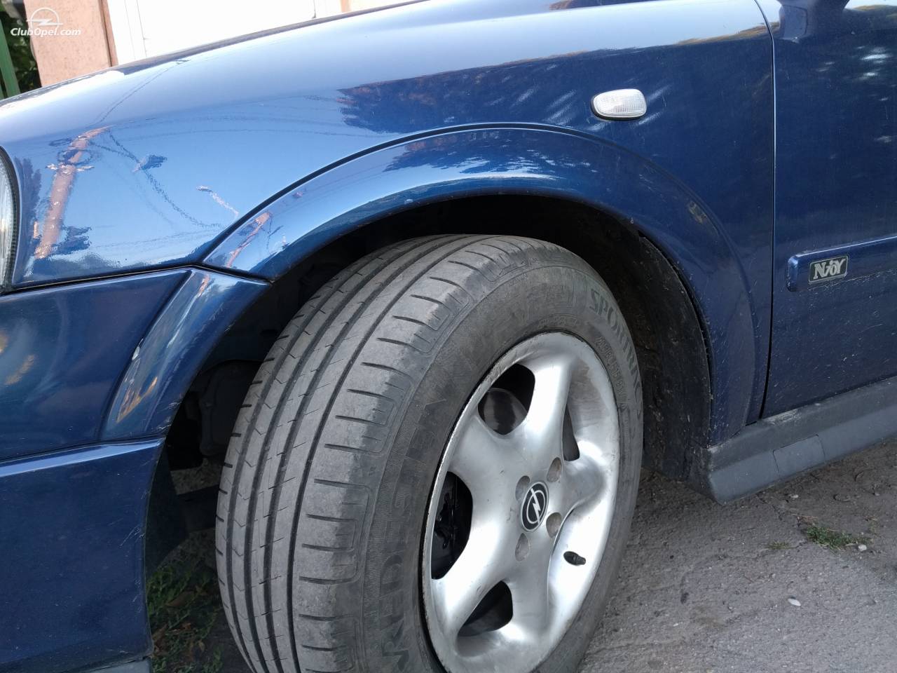

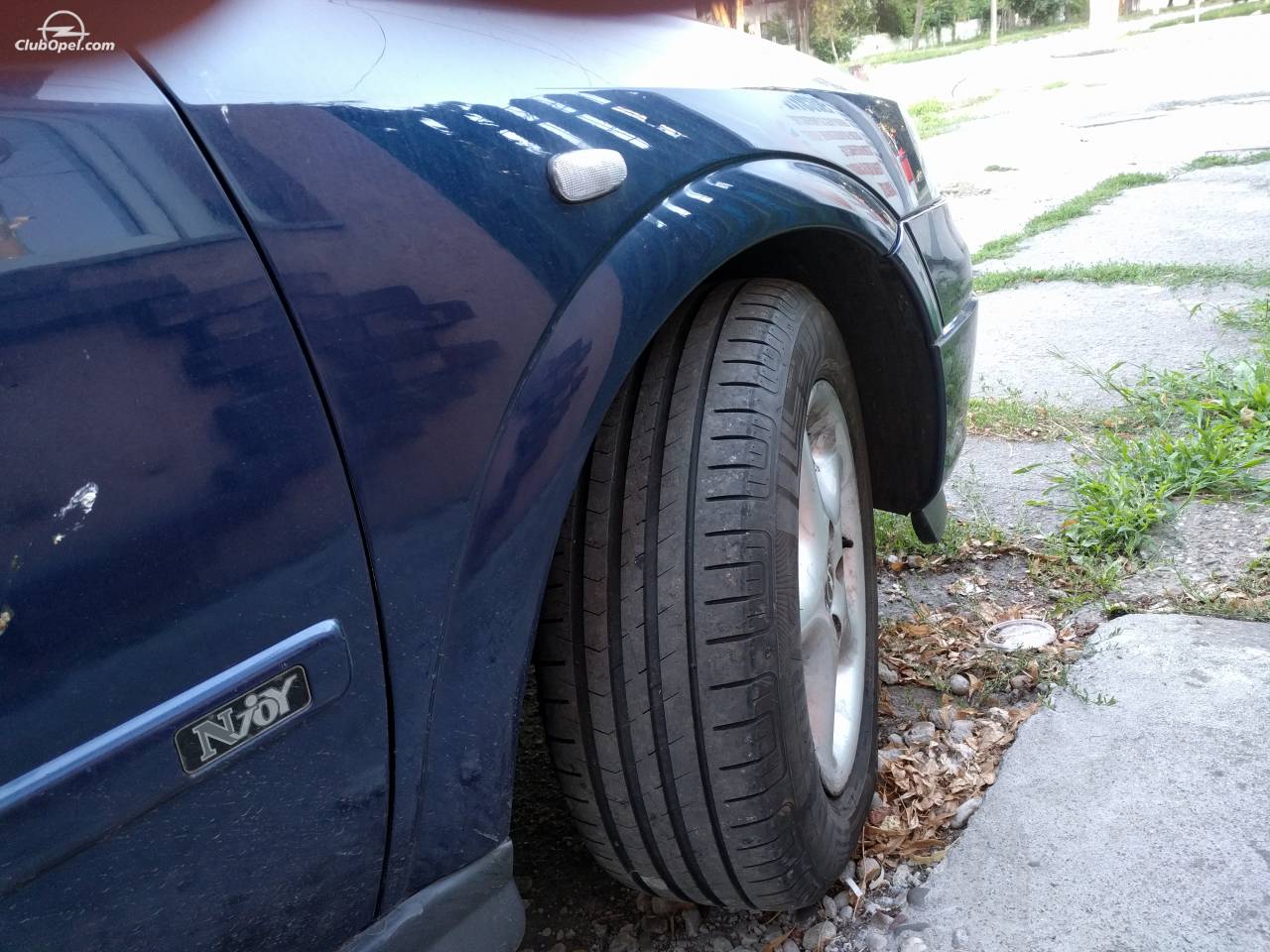

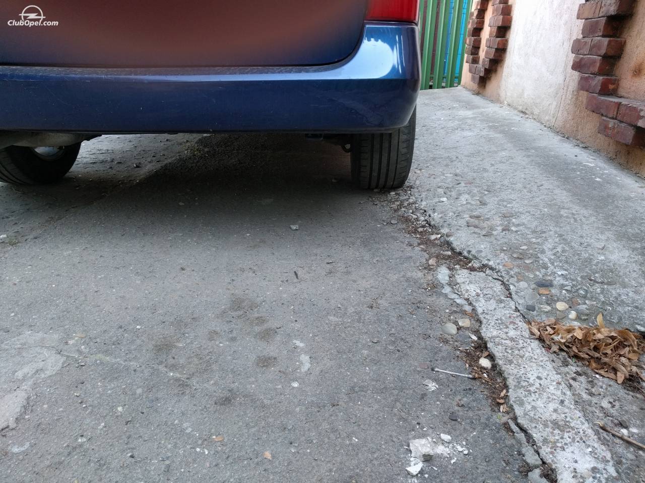

In urma discutiilor urmarite cu interes despre anvelope am decis sa imi spun si eu parerea zic eu pertinenta. De 3 saptamani am montat pe masina din semnatura -Opel astra G caravan 2004/5 motor z16xe anvelope 205/60/15 pe jenti stok Opel de 15 . inainte am avut 195/60/15. NU AM NICI O PROBLEMA CU MASINA IN VIRAJE SAU CU GREUTATEA PE SPATE. Am sezatia ca sta mai batoasa si ruleaza mai bine.Deci pentru cei care spun ca aceste anvelope ating si nu stiu ce alte bazaconii ii invit sa vada ce bine arata masina.Nu am observant o crestere a consumului de carburant sau poate nu am dat importanta deoarece acum merg cu clima in fiecare zi cam 150 km. Atasez si niste fotografii pt carcotasi.
  • Mesaje scrise: 7,358
Normal ca stau si merg bine!
Dar, in locul tau, eu as fi pus 205/55R15, e mai aproape, dpdv geometric, cu ce ai avut inainte(195/60R15)... Nu te speria, sunt diferente foarte mici...

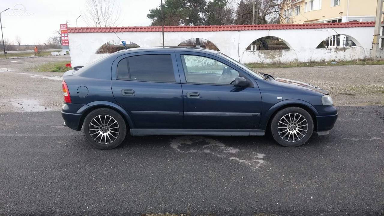

Vreau sa pun pe o astra g caravan,jante r17 cu anvelope 215 50 17. Intrebarea e,are cineva aceste masuri,pe masina stock? Atinge freaca de ceva? Si daca da,vreau si eu niste poze.
Multumesc!
  • Andreicostin
  • Masina: Astra 2004 Z16XEP
  • Cont inregistrat: 11 Nov 2017
Am am avut, pe un caravan, 225 55 R17 si a fost ok, recubosc ca nu am mers decat aprox 1000km cu ele.
Masina se simtea mult mai stabila in viraje, dar simteam si cea mai mica denivelare!

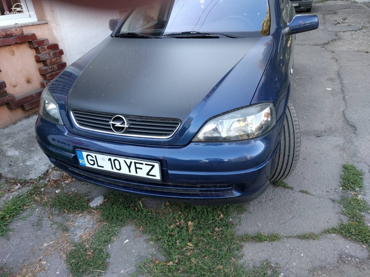

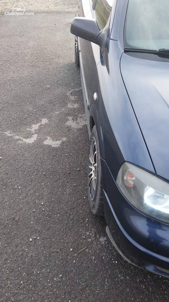

Daca ma poate ajuta cineva cu o parere din experienta.
Este vorba despre un Astra G hatchback cu jante originale (6J×15) 195/60r15 /ET 49 si am pus de proba jante 15x6.5J - 195/60r15 / ET 35.
Desi am garda mai coborata, e ok, nu freaca, nu atinge, masina pare sa se comporte normal in viraje sau alte nebuneli. Evident, aspectul e mult imbunatatit prin umplerea spatiului aripii in plan orizontal.
Cu toate astea as vrea sa stiu la ce sa ma astept ruland cu rotile mai scoase in afara cu 14 mm.
In ce mod ati constatat cei care ati experimentat ca s-ar schimba dinamica masinii ? Si ma refer la demaraj, franare, viraje, uzura, etc
N-am apucat sa rulez jantele cu ET 35 decat vreo 10 km si in afara de senzatia ca parca masina a pierdut usor din demaraj, alte transformari n-am remarcat.
A fost faza cu demarajul o simpla senzatie sau sa iau in considerare ca pe aceste jante erau montate niste anvelope "chinezarii" cu cine stie ce clasa economie combustibil (rexistenta la inaintare)
Mi le-as pregati pt masina mea si nu stiu ce sa fac. As fi dispus la cateva compromisuri dar nu sa pierd din demaraj.
Astept cu interes parerile voastre ( stau cu jantele in casa si ma uit la ele 😊 )

Sintetizat - aceleasi dimensiuni la roti doar ca le-am scos mai in afara 14 mm. Pe fiecare roata.
Imi afecteaza demarajul ?
Pt ca asta ma intereseaza.
  • Andreicostin
Jantele actuale sunt o idee mai late(6,5j) deci, implicit mai grele, de aici se poate sa se fi modificat demarajul.
