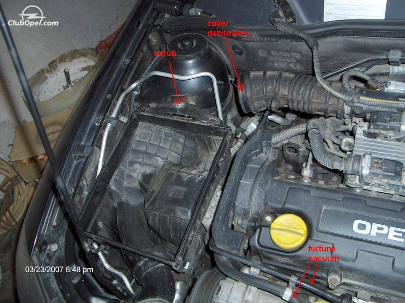

Se desface colierul de la debitmetru dinspre filtrul de aer si se scoate carcasa filtrului de aer (e prinsa intr-un singur surub in partea de sus).
Se desfac cele 2 furtune de vacuum de la pompa de vacuum aflata pe alternator.

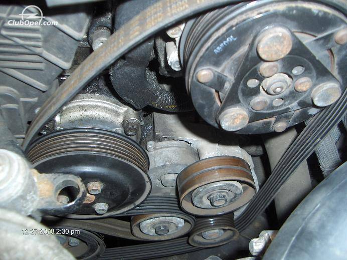

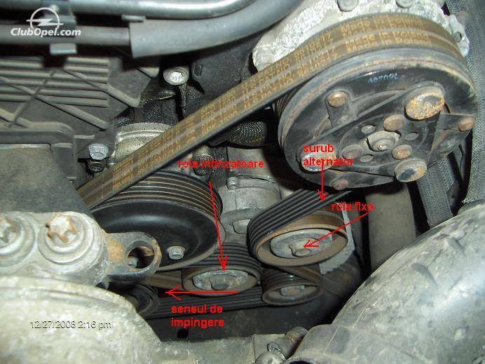

Se slabesc cele 2 role intinzatoare de la cureaua de accesorii. Se impinge cea fixa inspre habitaclu si se scoate cureaua incepand de pe rola fixa.
Se scoate rola fixa, apoi surubul din partea superioara a alternatorului.

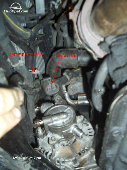

PASUL 7
Suciti alternatorul astfel incat sa puteti scoate mufa de la releul de incarcare si papucul de la puntea de diode.

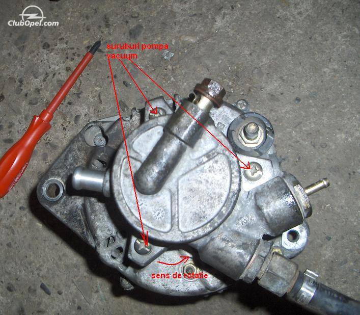

Se demonteaza pompa de vacuum din spatele alternatorului. Dupa scoaterea suruburilor se suceste intr-o parte (vezi poza). Inainte de a o scoate e bine sa faceti cateva semne pentru a stii apoi sa o asamblati in pozitia corecta. Atentie sa nu pierdeti garnitura rosie dintre carcasa alternatorului si pompa.

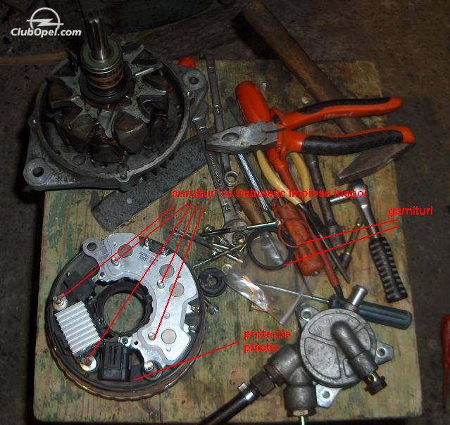

"Craparea alternatorului" pentru schimbarea puntii de diode si a releului de incarcare (puteti apela la un mester daca intampinati ceva dificultati - dar va asigur ca nu e complicat ba chiar intuitiv).
Este posibil sa aveti nevoie de un ciocan pentru a bate usor in rotor si stator pentru a le putea desprinde.
Se desface rotorul prins in 4 suruburi de stator. Inainte de a-l scoate e bine sa faceti cateva semne pentru a stii apoi sa-l asamblati in pozitia corecta.
Se desprinde statorul de pe carcasa (este prins in 6 suruburi). Atentie la garnitura de cauciuc dintre stator si carcasa alternatorului.
In acest moment puteti dezlipi puntea de diode de pe stator, scoateti apoi carcasa de plastic ce acopera puntea de diode si releul (prin impingerea inspre inapoi a celor 5 suruburi)
