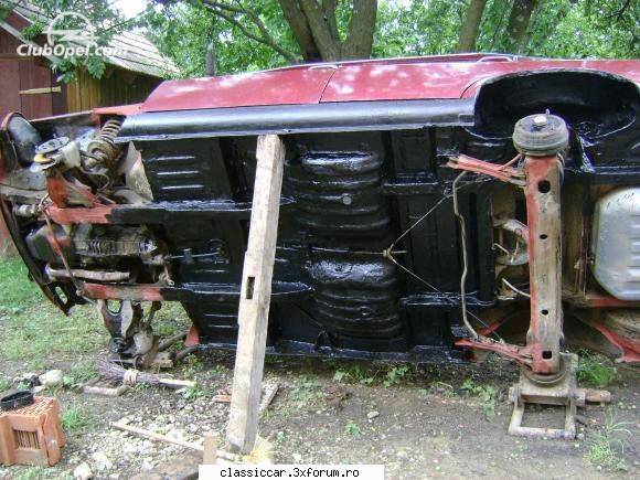

Ma gandeam sa construiesc un dispozitiv de a rastura masina pe o parte pt a o antifona.
A facut cineva asa ceva?

Sfatul meu este sa inchiriezi o rampa sau un elevator auto, sunt uni care auService mic cu elevator si cu ceva bere se rezolva.
Sa rastorni masina nu suna bine, te poti alege cu altceva.
Sau intreaba in stanga in dreapta de o rampa mai sunt in uzinele vechi, CAP-uri, etc... stau nefolosite.
O sa ramai surprins ca exista una aproape de tine si tu nici macar nu stiai de ea, cam asa a fost la mine.

Ma gandesc daca batrana fdacie am rasturnat-o pt antifonare de atatea ori si nua patit nimic
si daca gasesc vreo rampa abndonata imi trebuie current acolo.

Fa si tu o comparatie cat cantareste batrana Dacie + motor si cat cantareste Astra G + motor (este mai greu cred.)
Daca stii ca te descurci rastoarn-o ca pe dacie.
Dar sfatul meu este cel de sus sa inchiriezi un loc, care nu cred ca cost mult pentru o zi de sambata.

Ma abonez si eu la discutie. Eu am o Vectra B si la anul vreau sa o sablez eu, cel putin pe dedesupt partea din spate si la usi pana la bandouri.
Va trebui sa o ridic pe o parte, ca pe vechile dacia. Numai ca Vectra mea are 1.385kg, si stau in dubii daca este o ideie buna sa o pun pe o râna (oare rezista, acum dupa 19ani ?). Caci se schimba centrul de greutate si te miri ce mi se poate intampla la ea. Dupa sablare, vreau si eu un tratament cu ceara protectiva pe dedesupt, cei din Germania il fac odata la nu stiu cati ani (conform caietului de service). A mai facut cineva la fel cum vreau sa fac si eu?

exista pe net diverse sisteme de raturnare

Salut colegi!Mi-am adus aminte de cand eram copil (pe vremea raposatului)ca meseriasii aveau facute niste dispozitive,destul de sigure ,cu ajutorul carora rabatau masina pe o parte in vederea antifonarii.Am cautat pe net si am gasit o singura imagine.Poate va este de folos si,daca voi avea timp,am sa incerc sa fac un proiect dupa aceasta poza.
